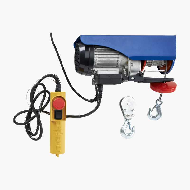

Til vinsj holder det sikkert med en slik. Ser det er med ekstra trinse som du kan bruke i gulv også:  https://www.biltema.no/bil---mc/laste-og-trekke/elektriske-vinsjer/loftevinsj-eh400-2000035488?gclid=CjwKCAiA4Y7yBRB8EiwADV1haVvq6cewxmOZrZZVc_nVoU_zdktXAdXpe7ESrZT7NrJ1GFhHasf8exoCJEUQAvD_BwE

Ja det er det, se spolen på mitt bilde, det er det den er levert med, det er også mulig å sette på litt tynnere wire, eller å ha en løs wire stubb med kroker på så du bare skjefter om, det er jo ikke mye jobb om den ikke brukes veldig ofte.
Visjen på bildet er i utgangspunktet en takvinsj, men den kan jo monteres i alle mulige vinkler, det spørs bare hvor du vil ha den.
Det å kjøpe slike vinsjer til privat bruk for store summer er i mitt hode bortkastede penger, en slik vinsj er kun en el motor med en trommel på.

En liten kommenter til Biltemavinsjer og at du mener de ikke kan løfte.
Mye bra på Biltema og :-)
Electric Hoist Winch EH400
1449,-
Løftevinsj EH400
Art.nr. 15-355
(1+)
Hylleplass: BIL 11
LEGG TIL
Er på lager i Stord samt i 62 andre varehus
For vertikale løft. For midlertidig bruk i garasje og lagerlokaler. Monteres med medfølgende braketter på egnet tverrbjelke. Løfter 200 eller 400 kg med ekstra bryteblokk, som medfølger. 230 V.
