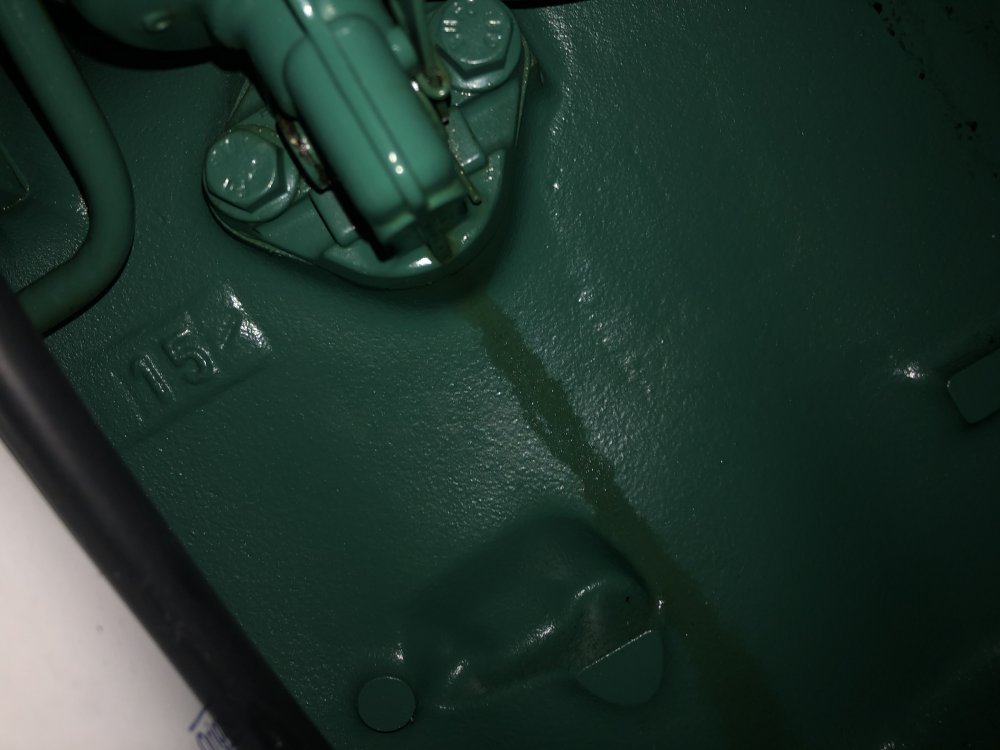

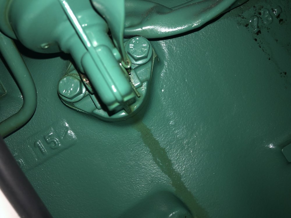

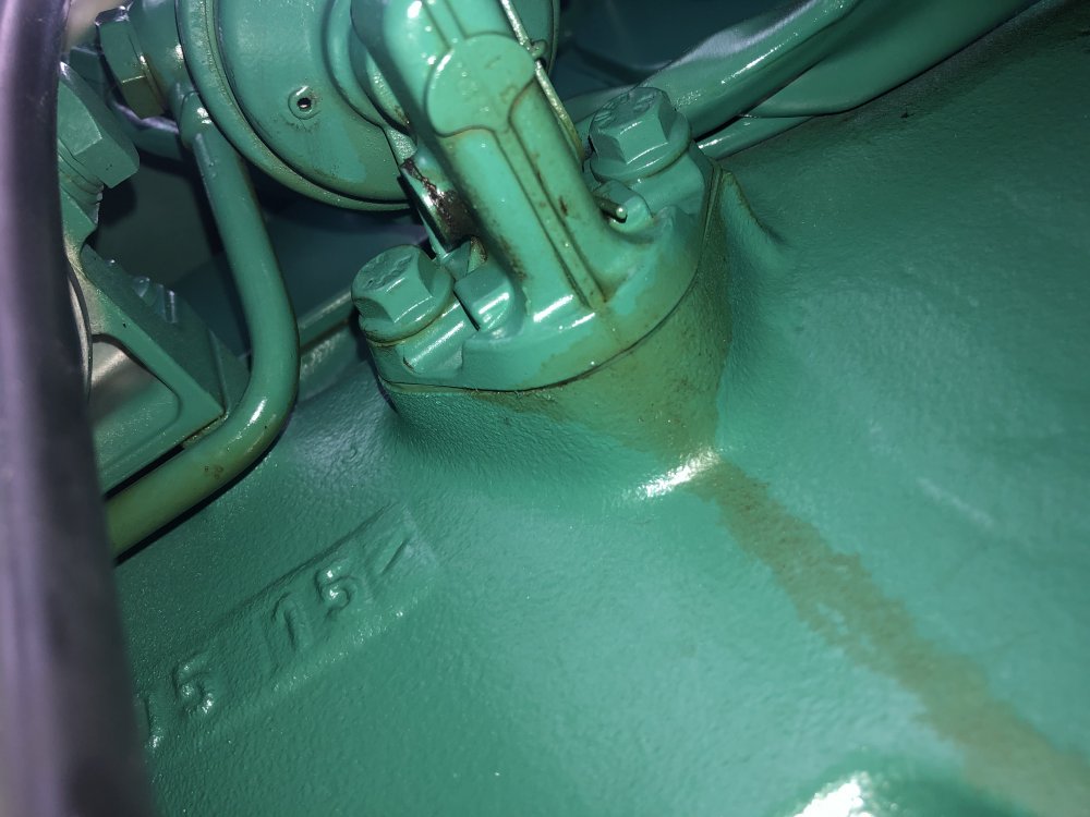

En liten lekkasje fra matepumpe ble oppdaget i dag. Planen er å legge ut for salg så dette må fikses. Noen som vet om dette er noe en enkelt fikser selv? Jeg kan evt svippe bortom min lokale mekanikker så ordner han det raskt, men om det bare er å skifte en pakning så kanskje jeg klarer det selv også:) Uansett greit å vite litt før en går på verksted

Koster ikke allverden hos Norsk VP forhandler heller. Min erfaring er at matepumpen på 41 serien har en levetid på ca 10 - 15 år i fritidsbåt ( ~ 1500 timer).
Jeg byttet på begge mine forrige motorer når den
ene pumpen tok kvelden. Tar ikke mye mer enn 30 minutter å bytte dersom du er uerfaren. (2 bolter + 2 muttere som må løsnes.) Eneste du må passe på er at armen som driver pumpen settes inn på riktig side av kammen som driver den. Følg med når du demonterer så er det lett å se hvor delene skal ifm montering.
