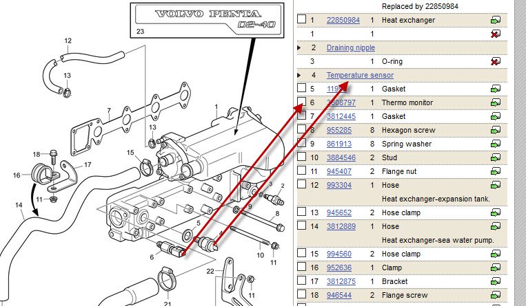

I følge splittegningen under er det to givere som kan sitte på varmeveksler.
Nr 6 er "Thermo-monitor":  Er denne til alarm på EVC?
Nr 4 er "Temperature sensor": Regner med at denne er til analogt instrument og at det er den jeg skal ha? Dette delenummeret er imidlertid utgått hos vp når jeg klikker på linken. Jeg ser i så fall etter en  alternativ giver som kan brukes samt et robust og pent instrument.

Kjenner ikke motoren men...
Der hvor 4 tallet er, temp sensor.
Er det en sensor montert?
Eller står det en blindplugg på motoren?

Sebaldus skrev 36 minutter siden:
På min D1-30 var det i alle fall bare å kjøpe et instrument å koble til bak på turtelleren. Kostet vel rundt en båtlapp. Sensor var med andre ord allerede på plass.
Kan være slik på Phoebe sin også. Motorene leveres med ulike instrument panel. Da er det enkelt for motorimortøteren da han kan gi kunden det instrumentpanelet kunden ønsker uten og måtte skru i motoren. Kabel/hurtigkobling som følger motoren er klargjort til alle instrumentpanel som kan leveres til motoren. Men som en annen nevner må instrumentet man setter inn snakke samme språk som giver på motoren. Slik sett er originalinstrument det sikreste. Riktig stikk i hurtigkoblingen fra motoren finner man på motorens koblingskjema hvor farge på kabel er angitt.
Sebaldus skrev 1 time siden:
Dette var nyttig informasjon, Sebaldus, og det jeg håpet høre.  Da ligger det antagelig allerede temperaturdata i EVC som enkelt kan tas ut til et eksternt instrument. Er instrumentet originalt fra VP? Har du varenummer eller produktdata på instrumentet?  Jeg vet D1-30 og D2-40 deler mange elektriske komponenter, så dette kan da være likt på disse motorene.
