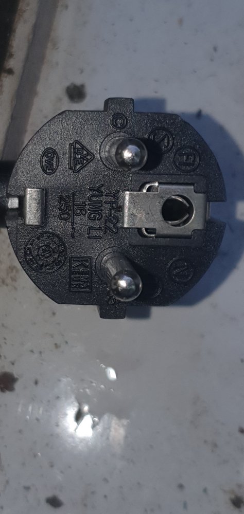

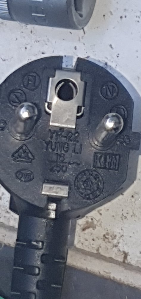

den her Victron-ladaren er den dobbel-isolert ??
min CTEK-ladare er det .......så gjennom en sånn, så er 'land-jorden' reden frakoblet !
du ser det enkelt på kontakten til ladaren, mangler den jord-blekken på siden?
eller på ladaren om den har en symbol...to rektangler/kvadrater i hverandre !
