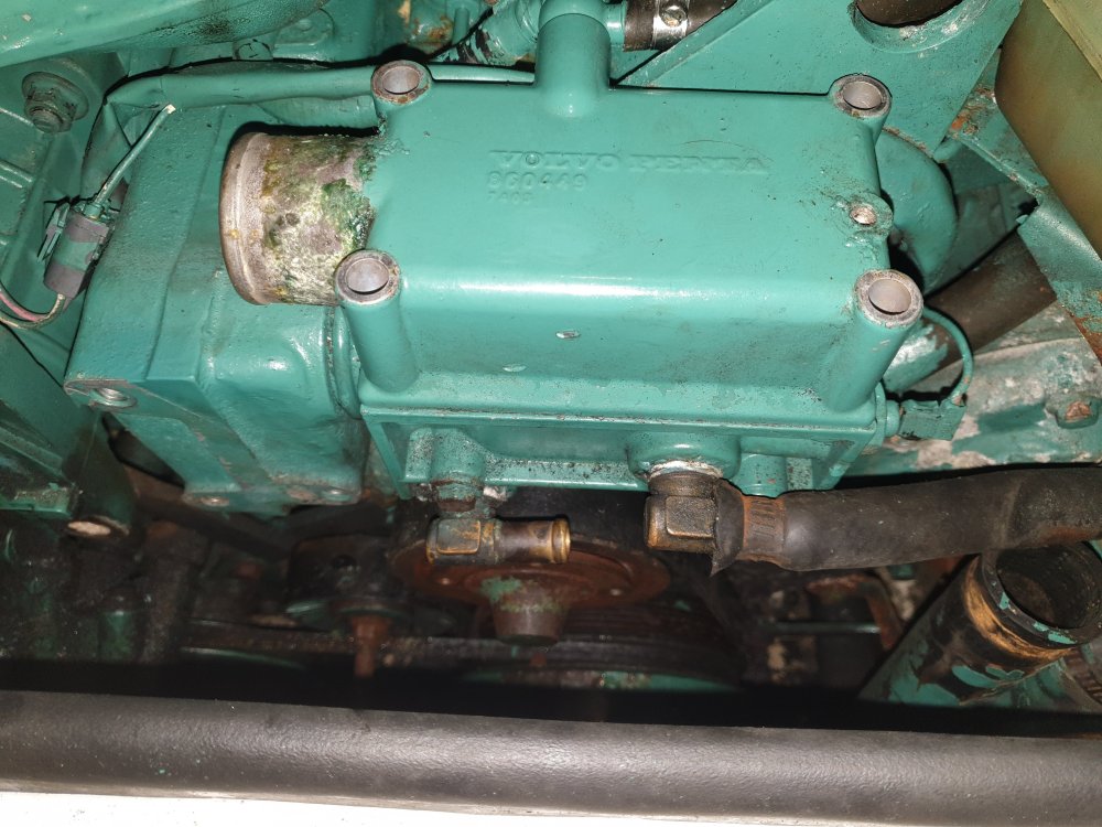

GunR Startet 19.Februar.2020 Link til dette innlegget Startet 19.Februar.2020 Styrer litt i båten, og en ting jeg tenker at jeg må finne ut av, er den beskjedne effekten i defrosteren. Den har 4 luftuttak, og 1 eller 2 ble holdt stengt forrige sesong. Men de 2 uttakene som stod åpne, ga veldig beskjeden varme. Når jeg da ser at begge slangene er koblet inn i termostathuset, tenker jeg at det kanskje blir lite sirkulasjon når slangene er koblet slik? Den ene er riktignok tilkoblet helt i bunnen, men er dette rett koblet? Sitér dette innlegget Link to post
bellen Svart 19.Februar.2020 Link til dette innlegget Svart 19.Februar.2020 Ja, dette ser ut til å være rett. Har du sjekket om all luften er ute? Sitér dette innlegget Link to post
GunR Svart 19.Februar.2020 Emnestarter Link til dette innlegget Svart 19.Februar.2020 Dæven, da har jeg rotet mye for ingenting! Nei, vet ikke om luften er ute. Tenkte å spyle gjennom, for å være sikker på at det er god gjennomstrømming. Takker så mye for raskt svar. Da er det bare å fortsette med neste punkt i lista.. Skal isolere slangen inn på defrosteren. Hvilken blir det? Sitér dette innlegget Link to post
bellen Svart 19.Februar.2020 Link til dette innlegget Svart 19.Februar.2020 Hvordan er tilstanden på termostatene? Lukker dei skikkelig? Sitér dette innlegget Link to post
GunR Svart 19.Februar.2020 Emnestarter Link til dette innlegget Svart 19.Februar.2020 Ja, har tatt ut termostatene, de er helt i orden. 81graders. Det er vel en normal verdi? Anbefales det noe varmere? Sitér dette innlegget Link to post

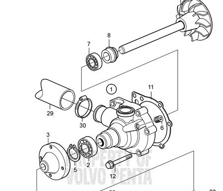

Cato Svart 21.Februar.2020 Link til dette innlegget Svart 21.Februar.2020 Den ene slangen skal vel ut fra huset på vannpumpa, mens retur skal inn på termostathuset der slangen på bildet ditt er. Slik det er koblet hos deg vil det ikke bli sirkulasjon. Nippel på høyre side av vannpumpehuset sett forfra.(nr6 på bildet) Sitér dette innlegget Link to post
bellen Svart 21.Februar.2020 Link til dette innlegget Svart 21.Februar.2020 Den nederste koblingen er ut fra pumpen, den andre koblingen er etter termostat. Så det er rett koblet slik trådstarter har det. Sitér dette innlegget Link to post

GunR Svart 7.Mai.2020 Emnestarter Link til dette innlegget Svart 7.Mai.2020 Har søkt rundt, og funnet ut at det er rett koblet. Har montert en 12 volt sirkulasjonspumpe, så skal bli spennende å se. om det blir noe bedre. Har også isolert slangen fram til defroster. Mye luft i systemet Ja? Lurte på om jeg skulle bore et 3mm hull i termostatplata, da det ikke ser ut til å være luftehull. Men monterte og fylte på ny VP kjølevæske. Tenker fortsatt at det er litt dumt at det ikke er luftehull, at luften ville kommet ut lettere da. Sitér dette innlegget Link to post

GunR Svart 9.Mai.2020 Emnestarter Link til dette innlegget Svart 9.Mai.2020 Se på bildet i post 1. Den slangestussen uten slange står også under termostatene, men munner ut iet lite rør som fører langt ned ihuset der en plass. Det er returen. Skal antakelig være lavere trykk der enn på toppen, der den andre slangestussen er montert. Da jeg begynte på dette var jeg enig med @ingvar. Nå har jeg bare avfunnet meg med at "det er slik". Har som sagt montert elektrisk sirkulasjonspumpe, og isolert tilførselsslangen til defroster. Båten står fortsatt i hagen, så har ikke fått testet ting enda. Sitér dette innlegget Link to post
