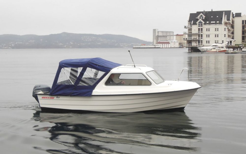

Jeg har hatt en Øien 530 i flere år, dog ikke HT, og jeg har vært kjempe fornøyd med den til akkurat samme bruk som du har beskrevet.
Det er dog ikke noe farts monster, og slår fort ved litt bølger. Men har alltid vært en god og sikker båt, for både unger og frue :smiley:
Skal selv bytte i år til en Bowrider, men det er kun fordi fura og ungene vil ha en litt annen type båt og fiske blir fra en snekke i stedet.
Hadde det ikke vært for det, hadde jeg fortsatt beholdt Øien og vært kjempe fornøyd fortsatt.

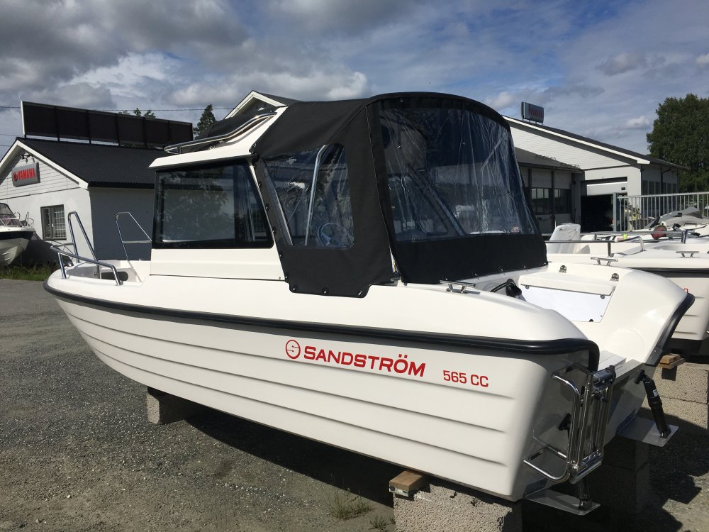

Kan virkelig anbefale Sandstrøm 565CC. Har hatt en slik i tre sesonger nå, og er kjempefornøyd. Som du sier skal brukes til teiner, garn, etc., så har jo denne virkelig stor dørkplass. Veldig enkel kalesje som slås opp på sekunder. Solid dør ut til dekket. Meget godt utstyrt båt i fra produsent med standardutstyr, som hydr. styring, el trimflabs, ++. Har selv en 60 Honda bakpå, men båten er jo ikke bundet opp til noen fast motorleverandør, så der er det opp til en sjøl ang. motorvalg.
Korsfjord skrev 7 minutter siden:
Har litt erfaring med Sandstrøm. Forholdsvis smal båt, forholdsvis flat bunn (Sistnevnte gjelder vel de andre to også). Ingen planingsterskel, slik at du har et bredt fartsområde i spille på. Slår litt i bølger når den er i plan, men i halvplan går den behagelig. Jeg trives best i 15-20 knop eller lavere.
Kjenner meg igjen her i dine erfaringer. På stille vann går den greit/fint i planingsfart, men i bølger/sjø, så vil jo et slikt skrog slå en del. Så båten trives mest som "halvplaner" kan en vel si. Båten har jo også en liten kjøl, så den er veldig retnings -stabil, kontra en båt med et helt planende skrog, som jo vingler en del fra side til side i lav fart.

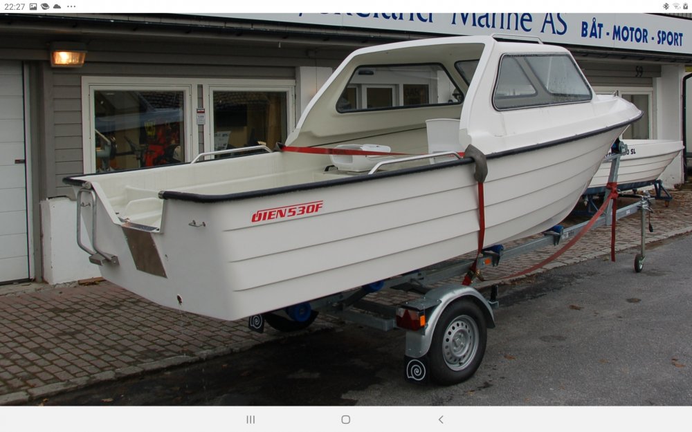

Ok. Takk for innspill. Mye å velge i, men kan noen forklare hvorfor selvlensingen er plassert så lavt på akterspeilet. Kommer ikke det under sjøen og er det likt på både Sting og Øien ?
Så lenge dørken inne i båten ligger over sjøvannet på utsiden fungerer selvlensing.
For at det ikke skal stå sjøvann i slangen/flensen på selvlenser og gro igjen er det lurt å ha utslippet over vannlinjen på utsiden.
Men å utnytte fallet/forskjellen i høyde er vel bra?
Konstruktøren prøver gjerne å la utløpet være akkurat over tenkt vannlinje med den normale forventede vekt i båten når den ligger stille.

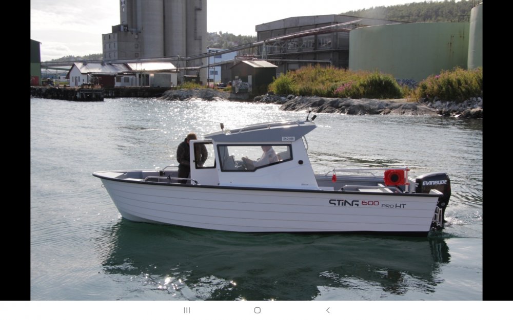

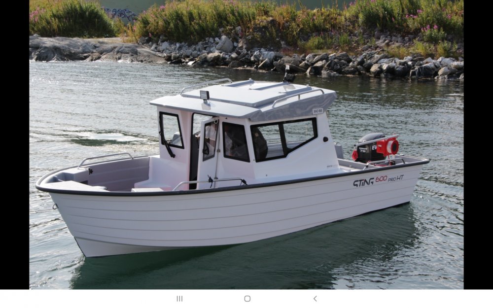

Sandstrøm har mye standardutstyr, :thumbsup:men Sting 600 ser ut som en skikkelig lun og god fiske og turbåt i all slags vær. Kanskje ikke veldig flott utseende, men god plass å fiske både fremme og bak.. Ville helst ha med Yamaha motor, men er Evinrude e tech driftssikkert og bra det også, eller ? :fishing:
Redigert av Eidsfjord77 (see edit history)
Skal du bruke mye penger på båt, må du også ta med annenhåndsverdi i regnestykket. Sting er en båt med oppsiktsvekkende design. Om et par år er det uselgelig. Tror ikke jeg hadde klart å tegne noe så fælt, om jeg så hadde gått all inn. Når det gjelder valg av motor produsent, velger du mest solide forhandler på hjemmestedet. Vær obs på at mange av "rådgiverne" her på bp, kort og godt bare er forhandlere som driver med skjult reklame for sine produkter.
L0L skrev 13 minutter siden:
Jeg henger ikke helt med på den logikken der. Av de tre som forslås her synes jeg Sting helt klart har det mest moderne utseendet. Og dette vil nok føre til at den holder seg godt i verdi fremover. Øien derimot ser utrolig gammelmodig ut, og ville ikke har vært noe jeg hadde vurdert om jeg var på jakt etter en båt i denne klassen.
Jeg vil si meg enig med Index, det er vel flere båter som har fått dette designet eller varianter som ligner med Hydrolift sin nye X27, Sargo med flere som har en litt fremoverlent kabin. At Øien er designet på 70-tallet? ville være min antagelse.
Jeg er kanskje snål sånn, men jeg kjøper og bruker båt ut fra hva jeg setter pris på. Og det er sjøegenskaper. Om skroget fungerer slik at jeg får brukt båten mye og får med familien betyr mer enn noe. Om båten slår i sjøen eller er et vått skrog der ingen vil være med er det uvesentlig om båten er dyr eller billig i innkjøp. Det er dyrt på ha en båt du ikke har glede av.

Ok.jeg synes bare dette så veldig lavt ut, og må vel komme ut under vannlinjen.. hvis man bakker mot bølger, er det ikke fare for å få vann inn igjen i båten ?
Jeg kan godt si litt om det der. Hvis du ser i signaturen min finner du en link til en tråd om ombygging av en Draco 20 til åpen jolle og påhenger. Når jeg bygde den lagde jeg selvlensende dørk, og kopierte måten Sting og Øyen har laget utløpet. Det er høyden på dørken i forhold til vannet utenfor som avgjør om dørken er tørr. Dersom du laster ei slik jolle skal det ikke all verden til før det kommer vann på dørken. En eller to personer bak i en Øien 530 er vel nok til at vannet kommer inn. Hos meg kommer det inn litt vann bak dersom jeg står på den ene siden helt bak. Når jeg bakker kraftig kommer det inn to fontener bak, og det kan fort bli 10-20 cm med vann på dørken! Av den grunn har jeg satt inn en elektrisk kuleventil som jeg kan manøvrere fra styrekonsollen, samt en belgpumpe som er koblet inn på slangen til selvlensingen. Jeg stenger dreneringen når jeg ligger i ro og trekker teiner o.l., og åpner den under fart. Ved behov kan jeg også tømme båten med belgpumpa uten å åpne dreneringen. Fungerer veldig bra. Det beste er imidlertid en større sjark med god høyde fra vannet og opp til dørken, men det lar seg ikke gjøre i ei jolle.
