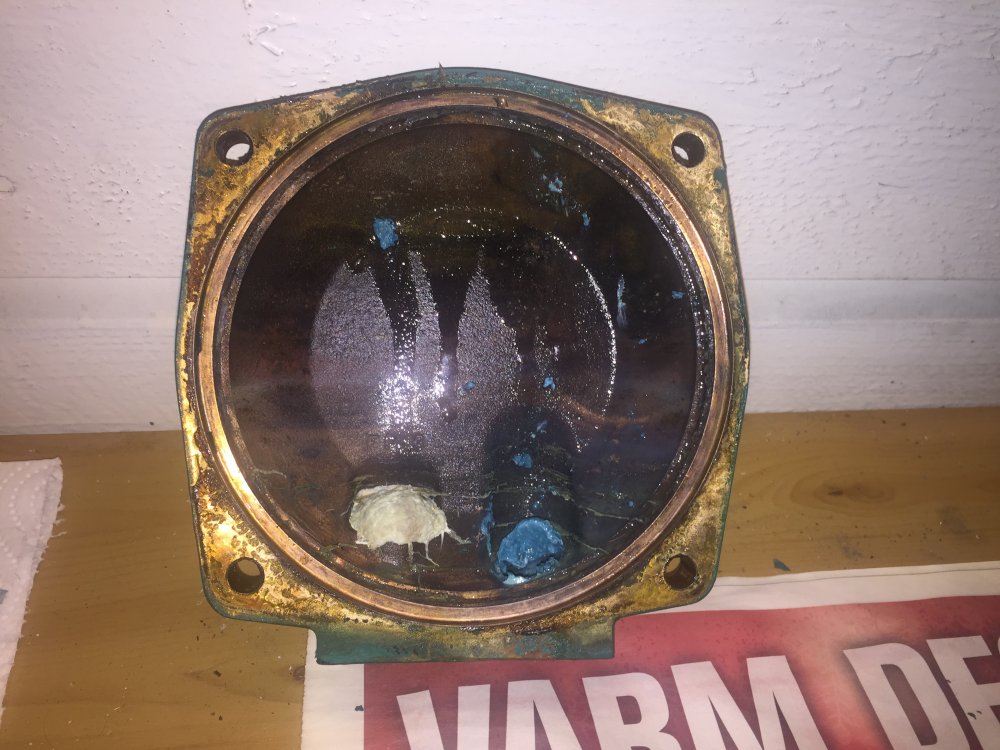

Sånn så det ut når jeg åpnet min ladeluftkjøler (D6-370 2005 mod)
Det hvite er saltavleiringer som tetter dreneringshullet innenfra. Se også denne tråden:

Ja, skal få tatt en sjekk og se tilstanden. Har litt saltutfelling på fremre lokk og ved lokk på varmeveksler. Så tror det er på tide med en rens uansett.

Ja, har sett denne (for øvrig veldig bra beskrivelse i tråden til hjelp når samme jobb skal gjøres) Så du har nok rett i det. Jeg har saltutfellinger jeg også, så blir en rens før sommersesongen setter inn.
