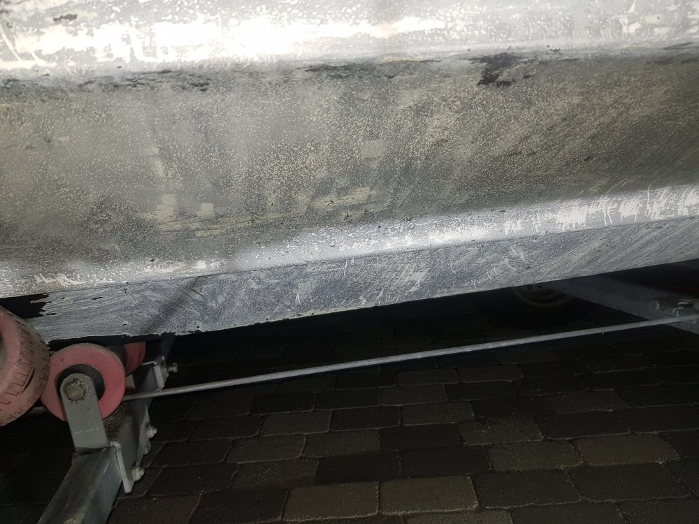

Til trådstarter; min nye Master 770 ser helt lik ut under som din. Den skal slipes ned, ikke blåses. Grunnen til det er at opplagsplassen båten min ligger på, ikke tolererer div blåsing pga støvet som oppstår. Så sjekk dette først hvis båten ikke ligger i din egen hage. Jeg har båten liggende innerst i Bunnefjorden, men de som skal slipe kommer i fra Vestfold.

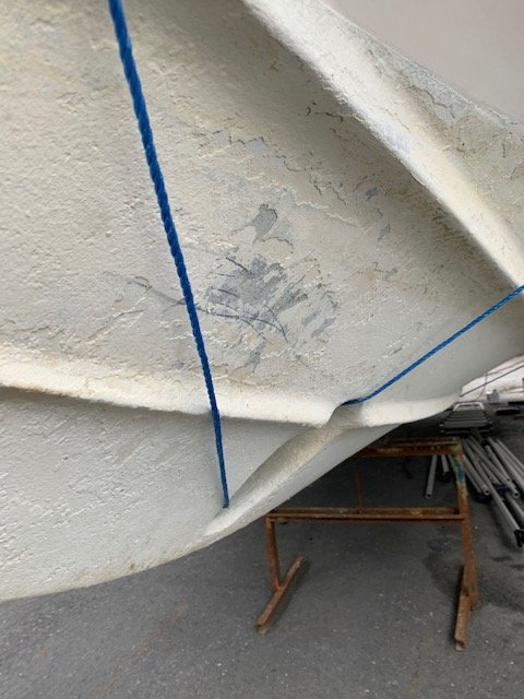

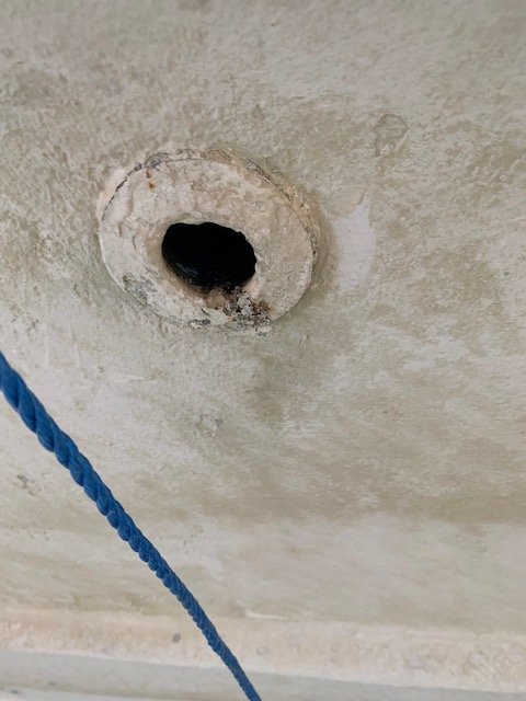

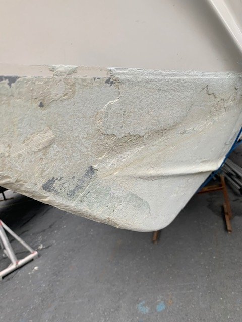

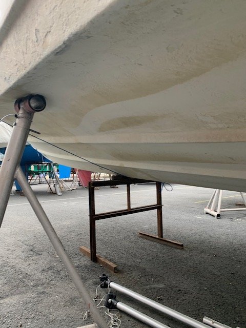

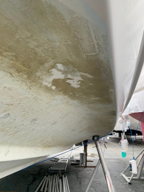

@Øvrebø Ut fra bildene ser det ikke så ille ut under båten. Men vannlinjen ser grov ut, her har man vært raus med bunnstoffet tidligere. Om du skal gjøre en innsats er det kanskje tilstrekkelig å skrape vannlinja og gå over til flekke-metoden under båten. Alternativt kan du slite mye på bunnstoffet i vannlinjen ved bruk av en litt grov kost/børste mens båten ligger på vannet.

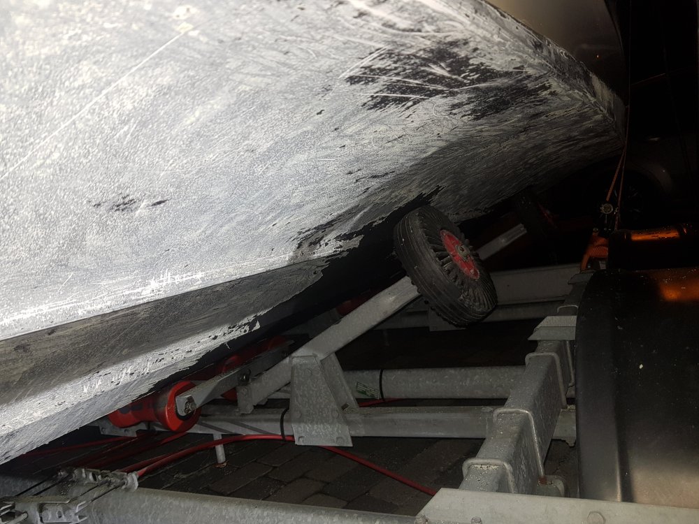

Slipte min Yamarin i fjor vinter da den hadde slike tjukke lag. Stod på henger i garasjen. Du kan ta deg f.... på at det gjør eg ALDRI igjen. Makan til griseri. ALT i garasjen var blått. Inkludert undertegnede. Nei en annen gang blir jobben satt bort til kalkblåsing eller noe slikt.
