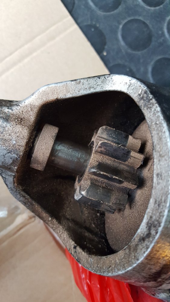

K. Hauge Svart 28.Februar.2020 Emnestarter Link til dette innlegget Svart 28.Februar.2020 En opplysning til: Da starteren ble testet, oppdaget vi et gullbelegg/ kobberbelegg på de delene som går inn i motoren. Hva kan det bety? Sitér dette innlegget Link to post

K. Hauge Svart 28.Februar.2020 Emnestarter Link til dette innlegget Svart 28.Februar.2020 Tannhjulet og området rundt. Sitér dette innlegget Link to post

Javi Svart 29.Februar.2020 Link til dette innlegget Svart 29.Februar.2020 Dette gull/kopperaktige er nok ikke noe mer spennende enn at delene er satt inn med kopaslip for å hindre rust. Sitér dette innlegget Link to post
K. Hauge Svart 29.Februar.2020 Emnestarter Link til dette innlegget Svart 29.Februar.2020 Det er nok helt riktig. Et klebrig, kobberfarget belegg. Setter inn bilde ganske snart. (Når jeg får til den teknologien.) Sitér dette innlegget Link to post

Hulda Svart 29.Februar.2020 Link til dette innlegget Svart 29.Februar.2020 Det derre ser for meg ut som kobberstøv. Hvordan ble starteren testet med hensyn på belastning? Tror starteren muligens er moden for omsorg eller resirkulering. Har lagre og børster fått visuell kontroll? Sitér dette innlegget Link to post
Jens_P Svart 29.Februar.2020 Link til dette innlegget Svart 29.Februar.2020 Synes de tennene på tannhjulet ser rufsete ut i endene med ganske skarpe grader. Kan spon/støv komme fra tannkrans på svinghjul? Sitér dette innlegget Lykke er en kombinasjon av god helse og dårlig hukommelse! Link to post
sigmundh Svart 29.Februar.2020 Link til dette innlegget Svart 29.Februar.2020 Sitter det ikke et messinglager i enden av akslingen her. Kan sponet komme derfra? I såfall kan det være en forklaring. Sitér dette innlegget Link to post
Hulda Svart 29.Februar.2020 Link til dette innlegget Svart 29.Februar.2020 På de motorene jeg har vært borti, er det ikke kobber i startkransen. Det kan være kobber i rotor og stator. Sitér dette innlegget Link to post
K. Hauge Svart 29.Februar.2020 Emnestarter Link til dette innlegget Svart 29.Februar.2020 Problemet er at han som testet starteren ikke kunne gjøre det med belastning (feil med benken?) Så fortsatt er det en mulighet for feil med starteren. Skal få den ordentlig testet. Takk for alle gode innspill. Sitér dette innlegget Link to post

Hulda Svart 29.Februar.2020 Link til dette innlegget Svart 29.Februar.2020 K. Hauge skrev 36 minutter siden: Problemet er at han som testet starteren ikke kunne gjøre det med belastning (feil med benken?) Så fortsatt er det en mulighet for feil med starteren. Skal få den ordentlig testet. Takk for alle gode innspill. Jeg vil nok anbefale å plukke fra hverandre starteren før mer testing. Metallstøvet må komme et eller annet sted fra, og det skal ikke være der. Sitér dette innlegget Link to post

husky dane 85 Svart 29.Februar.2020 Link til dette innlegget Svart 29.Februar.2020 Ser ut til å vera støv fra foringen som sitt inne i tankransen, ser ut til at da ikkje er fett på akselen,mulig årask til støvet? Sitér dette innlegget Link to post
