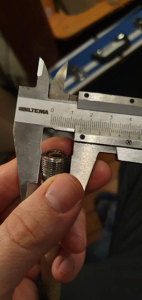

Steinrawr Startet 28.Februar.2020 Link til dette innlegget Startet 28.Februar.2020 Heia. Jeg står overfor et litt merkelig problem: Dusjslangen min kan ikke skrus på blandebatteriet. Blandebatteriet er det som sto i båten (beneteau oceanis 361) originalt fra 2002, og har en slange med "hun"-tilkobling, tilsynelatende 5/16". Slangen er denne fra maritim, og har "hun"-tilkobling i størrelse 3/8". Dette er typen blandebatteri, men ikke identisk med mitt (finner ikke noe navn/type på det).. Jeg har kommet så langt som å skjønne at jeg trenger det som kalles "ansatsnippel" eller "ansatskobling" eller "overgang". Kjært barn har flere navn enn jeg har kontroll på, men jeg klarer rett og slett ikke finne noen i størrelsen 3/8" til 5/16" (som er den eneste størrelsen jeg klarer å forstå at dette er...??). Jeg har forsøkt 3/8" til 1/4" og 1/4" var alt for lite. 3/8" er akkurat så vidt for stort. Hva i all verden gjør jeg? Nytt blandebatteri er ALT for dyrt. Jeg har fortsatt den originale slangen, så kan jo sette den inn igjen, men den er gammel, stygg, litt for kort og skal få leve litt lengre i utedusjen hvor den faktisk trengs... Sitér dette innlegget Link to post

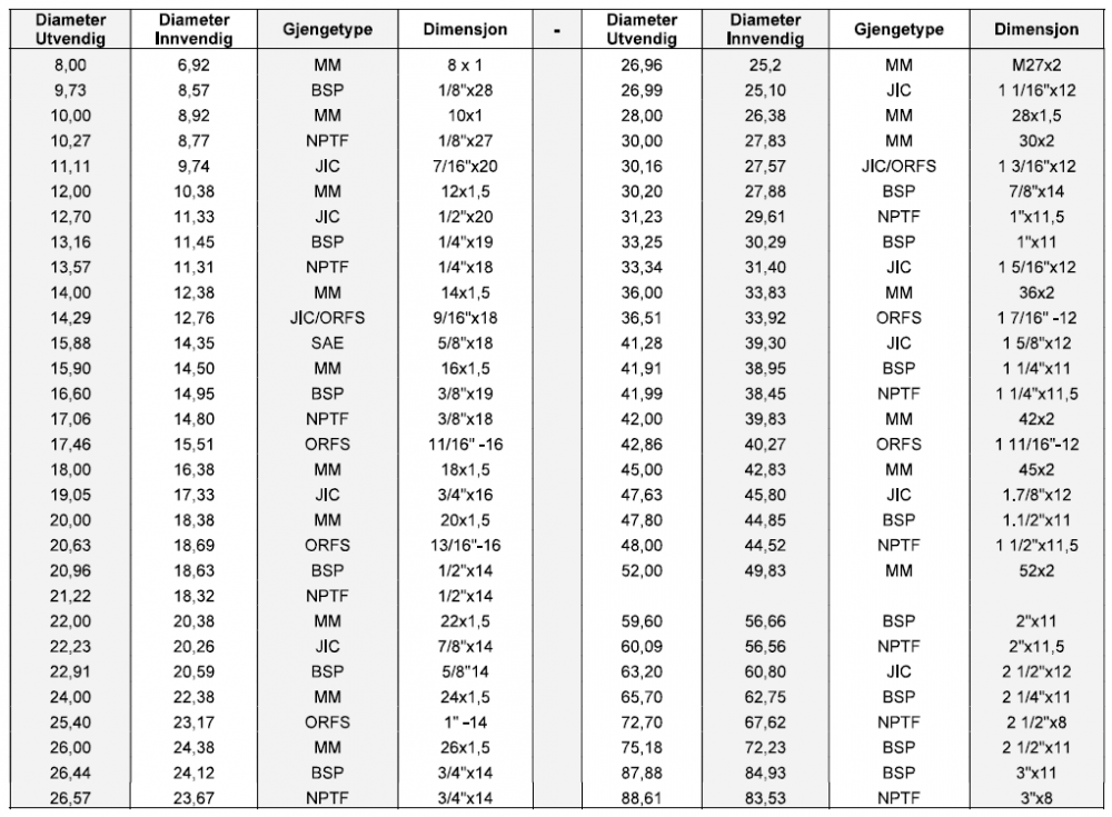

Komodo Svart 29.Februar.2020 Link til dette innlegget Svart 29.Februar.2020 Noe sier meg at du allerede har funnet delene i rotekassa di Så da gjenstår det bare at trådstarter kommer på banen og benytter seg av hjelpen Steinrawr skrev On 28.2.2020 at 10.57: "hun"-tilkobling, tilsynelatende 5/16". Har du målt diameteren på stussen utvendig? Det første du må gjøre er å bestemme utvendig diameter samt stigning, da kan du få hjelp. Ta en titt på den gjengetabellen som jeg legger ved her, den er veldig nyttig for å bestemme gjengedimensjon ut fra enten utvendig eller innvendig diameter på fittings. Sitér dette innlegget Draco 20 blir jolle Skroggjennomføringer og materialkvalitet DIY Badeplattform DIY Anker i syrefast Link to post

Steinrawr Svart 16.Mars.2020 Emnestarter Link til dette innlegget Svart 16.Mars.2020 Heisann! Tusen takk for så Mange råd og tilbakemeldinger. Jeg har undersøkt litt nærmere, aner ikke gjenger (har selvfølgelig ikke gjengesettet mitt i båten) men har funnet ut at ytre diameter på den gamle slangen er 15mm. Se bildet. Dette er den gamle dusj-slangen som passer inn i blandebatteriet. Siden jeg og kjerringa mer eller mindre er i karantene ble den gamle dusjslangen montert igjen... Det jeg ikke forstår per nå, er at den nye dusjslangen min som er 3/8" er for stor til blandebatteriet, selv om den i teorien er mindre enn de 15mm jeg målte koblingen på den gamle slangen. 3/8" = 9,525mm 5/16" = 7,937 15mm= litt mindre enn 5/8 Skjønner virkelig ikke hvor det har gått gærent her. ?? Sitér dette innlegget Link to post
