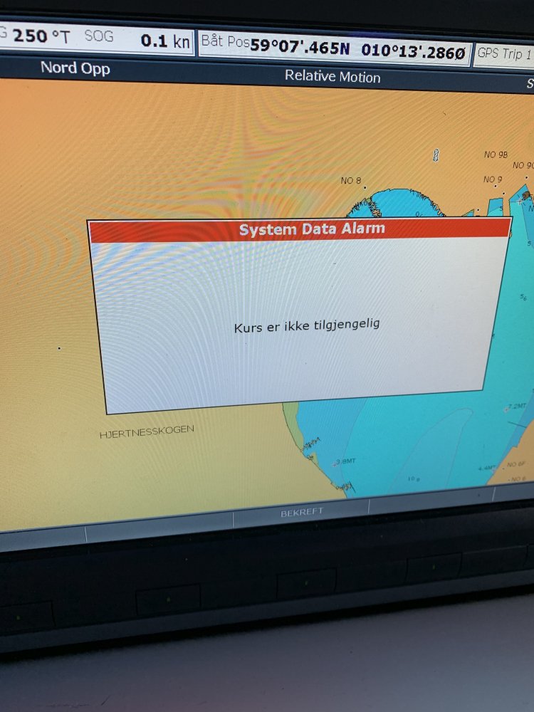

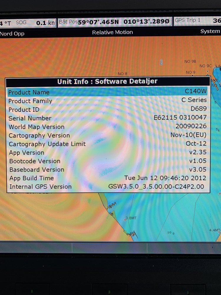

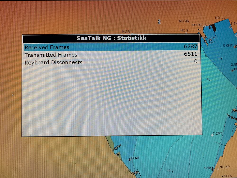

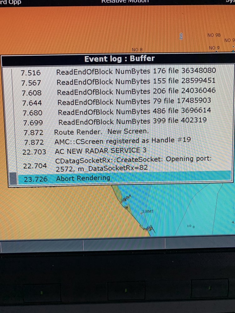

Det er koblet riktig, og diode på Converter blinker riktig. Når jeg tar ut seatalk kontakt så for jeg Warning på plotter om at den har mistet Kurs så noe kontakt er det. Og se jeg på statistikker så er det bevegelser i tall på NG se bilder. Men får ikke opp at noe er tilkoblet eller kompass info eller autopilot info se bilder
