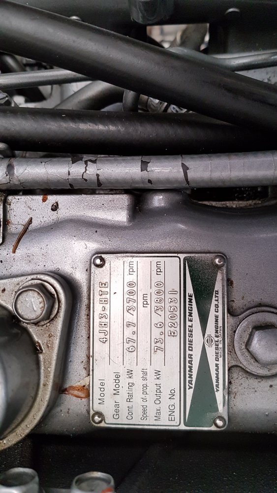

Yanmar 4JH3-HTE med høyt oljetrykk

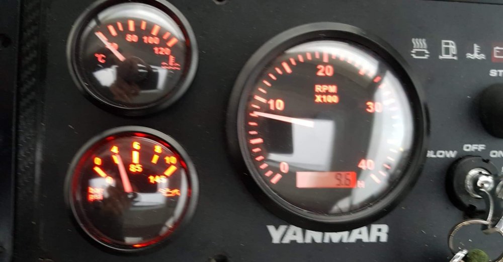

Jeg har en 4JH4-TE, ved oppstart på kald motor kommer jeg opp i nesten 6 bar(85PSI) på tomgang. Trykket faller ned på 4 bar når temperaturen passerer 40 grader på motoren. Og ca 2 bar på tomgang ved normaltemp 70-80 grader.

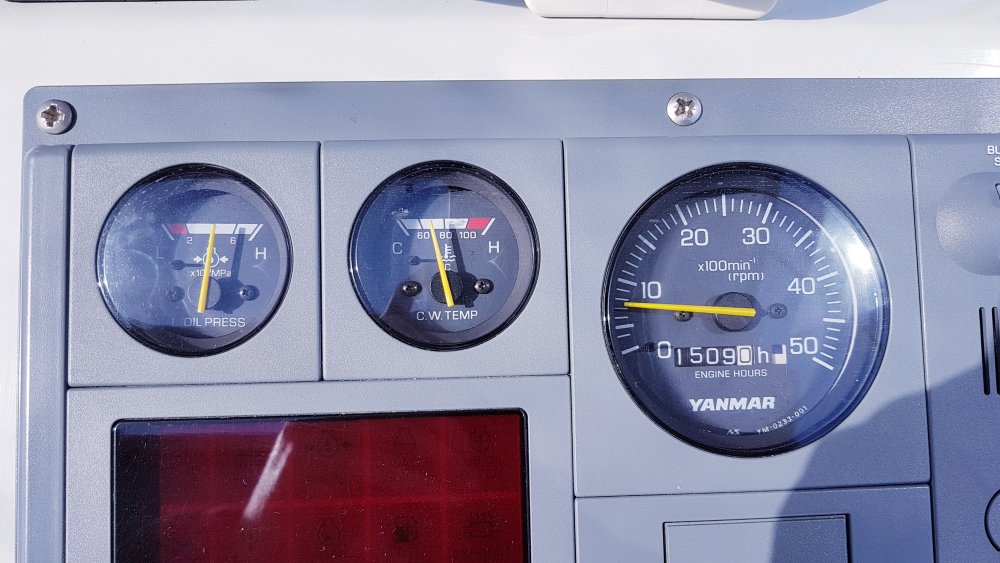

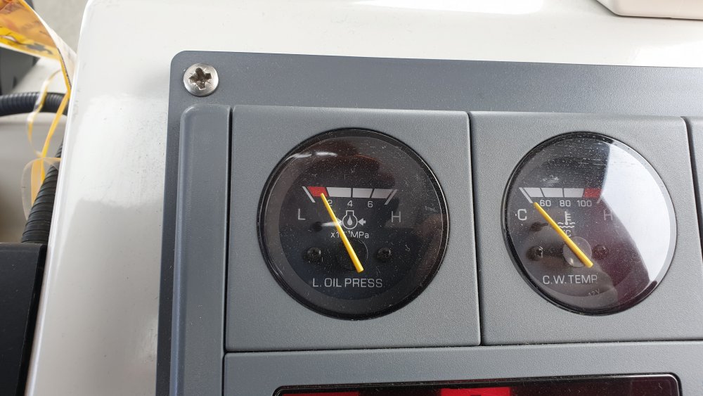

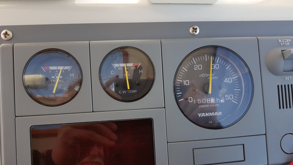

Hei igjen og takk for alle svar. Første jeg fikk beskjed om og som jeg byttet var giver. Ingen forandring på instrumentet. Har også tatt giver av og koblet på eksternt manometer og fått omtrent samme resultat der. Så jeg tror ikke det er noe galt med instrumentet. Imidlertid går nåla på instrumentet opp 1 MPa, se siste bilde. Dette gjør jo litt utslag på måleresultatet. Ellers tar jeg imot alle svar med stor takk.
Slik jeg toker det, leser du instrumentet feil.
Det står x10.. Mpa under, det tolker jeg som at de sifferene som nåla "peker" på er trykket oppgitt i bar.
Ønsker man resultatet i Mpa kan det regnes om med det som står under, klarer ikke helt å se hva som står. X10Mpa -10  eller noe.
Med andre ord, alt ser ut til å være i den skjønneste orden.
Du sier at du har målt med et annet manometer, og målte omtrent det samme. Omtrent det samme hva.... 4 bar eller 4 Mpa? Eller???

Tror du er inne på noe der. Det må jo være avlesning i bar. 1 Megapascal er jo 10 Bar
Om man fin-suderer bildene står det x10-1MPa. Eller avlest verdi x0,1 = verdi i MPa. Så skala viser trykk i bar.
Om nåla på instrumentet ikke går til null når motor er stoppet og "tenning" er på, da viser instrumentet feil.
Og den feilen bør trekkes fra alle avlesningene på instrumentet. Ser for meg ut som instrumentet viser ca. 1,5 bar for mye.
