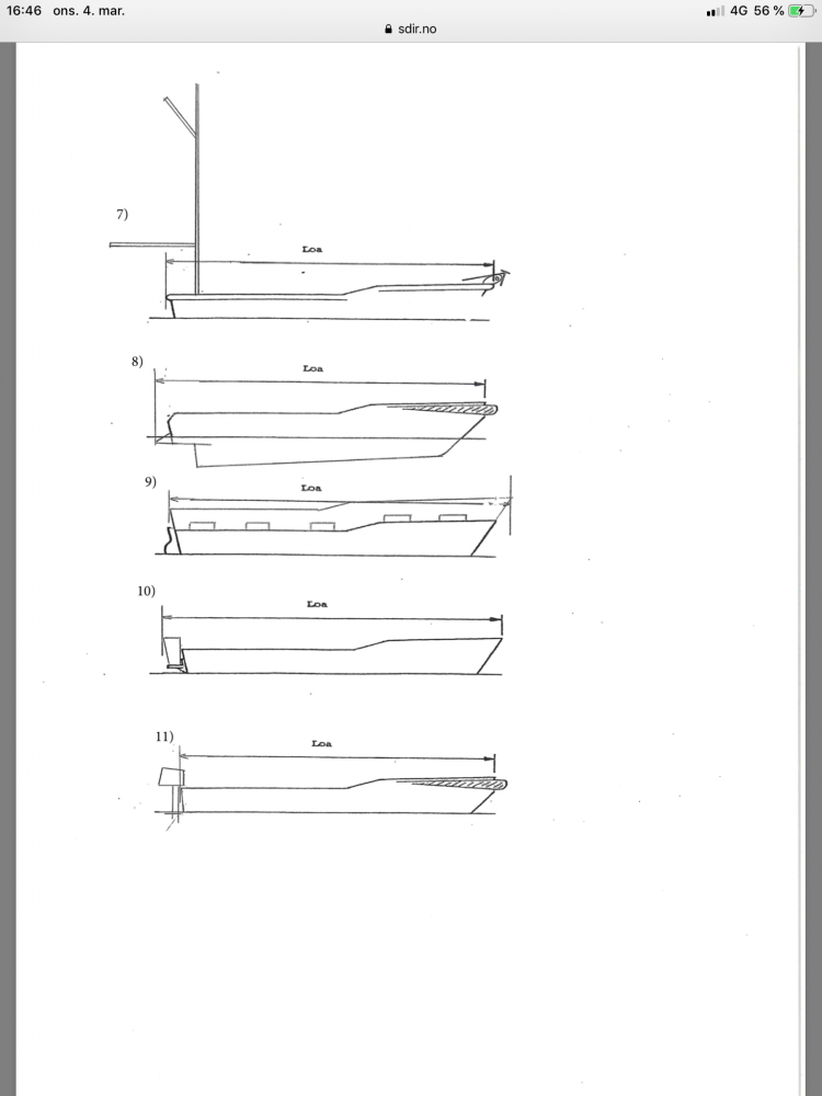

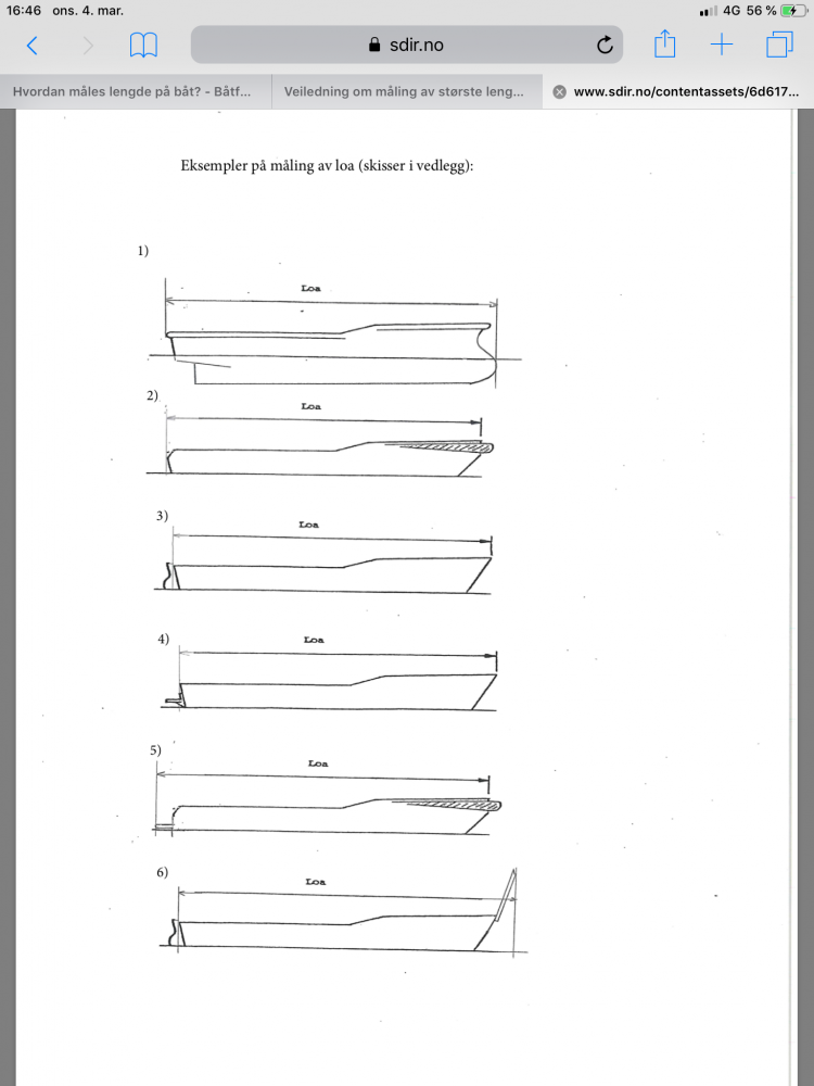

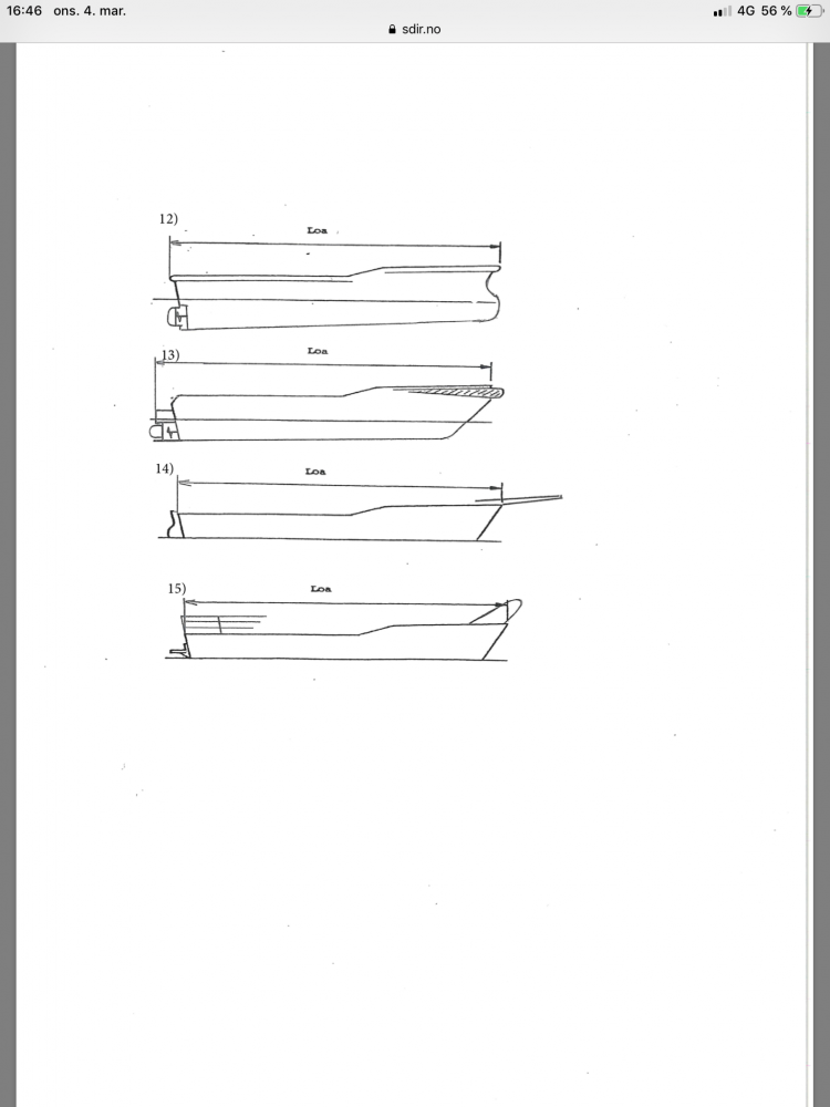

navid Svart 4.Mars.2020 Link til dette innlegget Svart 4.Mars.2020 Sjøfartsdirektoratet har også utarbeidet en veiledning når det gjelder måling av største lengde på båter. https://www.sdir.no/sjofart/regelverk/rundskriv/veiledning-om-maling-av-storste-lengde-pa-skip2/ https://www.sdir.no/contentassets/6d61715258444e398cf5b901a66396b6/rsv-06-2018.pdf?t=1583347651119 Sitér dette innlegget Link to post

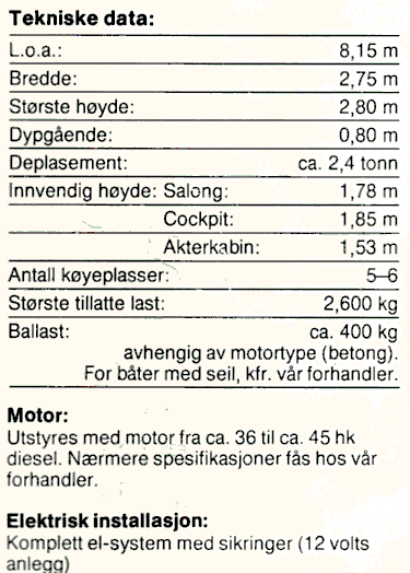

Lars H. Svart 5.Mars.2020 Link til dette innlegget Svart 5.Mars.2020 Dette må vel være ganske så nøktern informasjon for en Saga 27, brosjyre for en 1973 modell? Sitér dette innlegget Lars H. Helgesen, "Kapteinen" på Trudelutt (Saga27) med hjemmehavn i Son, Oslofjorden Nettsteder jeg drifter: trudelutt.com oljepionerene.no Skipshunden vår Som Paschuan i Soten sa på 1920-tallet: Ja, inte är jag mätt, men törstig är jag. Link to post
