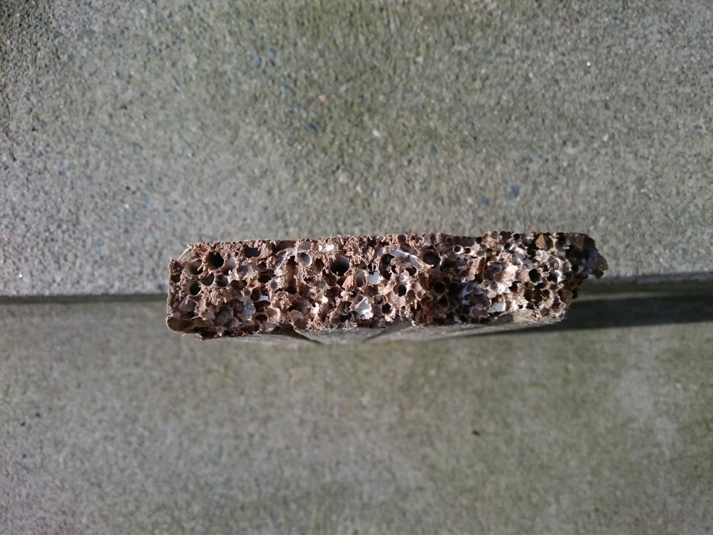

I tidligere tider beslo man skutene med kobberplater for å beskytte mot bl.a. mark. Den gangen hadde man også tjære og maling, som også ble benyttet. Marken trenger ikke mer enn en millimeter bart treverk for å komme inn. I Larvik het det seg at en båt som hadde liggi på bånn ett år, kunne du bare la ligge. Oppspist. Tørt land dreper mark. Ferskvann dreper mark. Det artige er at marken kan spise skipstømmer så tømmeret ser ut som en svamp innvendig. Men marken stopper et par millimeter under overflaten. Slik kan det være vanskelig å se at det er mak i tømmeret.
