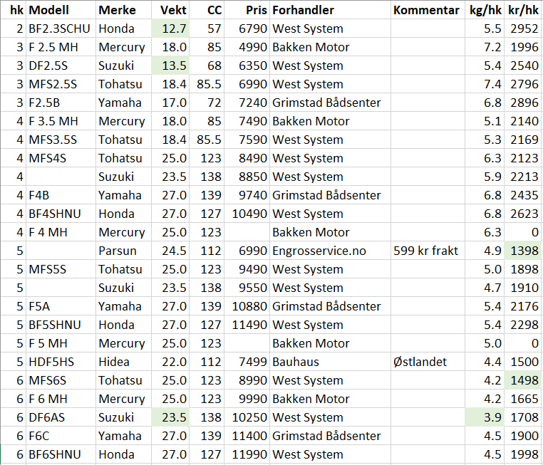

Har kjøpt gummi jolle til vår Bavaria 30 sport og skal nå kjøpe motor til denne håpet på brukt men de få jeg finner a 6hk ligger på 6-7000 og ny ca 9-10.000 liten hopp til ny og du får da garanti da de brukte er 5-8 år gamle.
Hva er deres erfaringer på type, hk da jolla kan ta opp til 9hk men kan kanskje bli volsomt? Og ikke minst dyrere ?
Så også at Bauhaus hadde ett merke jeg aldri har hørt om 5hk til 7490 hørtes flott ut men usikker på merke da.

Ok takk ? blir vel 4 takter og sikter inn på 5-6 hk ?
Rookie_332 skrev for 10 timer siden:
Hidea heter merket på Bauhaus noen med erfaring på det
