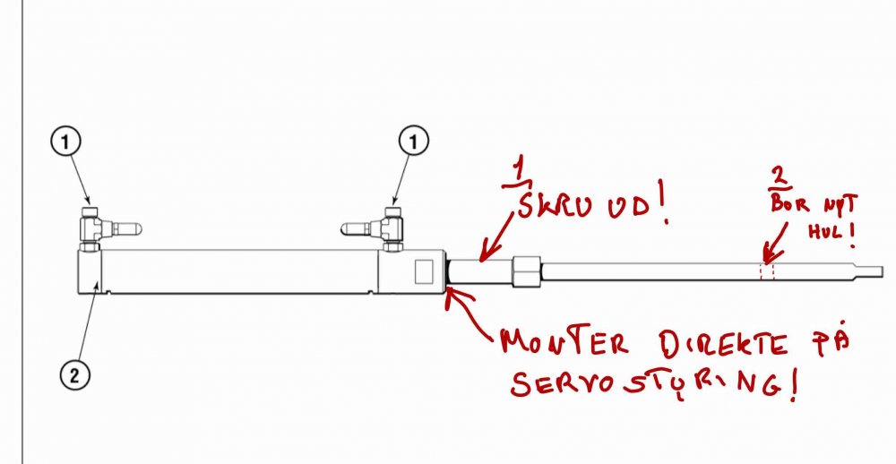

Jeg havde lignende problem på tidligere båd, Sessa 27 med twin Alpha one drev da jeg monterede hydraulisk styring fra Seastar i stedet for teleflex kabelstyring. Løsningen var at skrue "mellemstykket" på Seastar cylinderen ud og bore et nyt hul i stempelstangen.
Gevindet i cylinderen er samme som i mellemstykket. Nu kan du skrue cylinderen direkte på servoen uden mellemstykket (mener der er 7/8" x 14 gevind på mercruiser)
Jeg ved ikke om det er samme problem du har?
