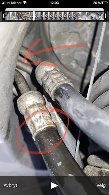

Har en mini lekk fra den ene av fire styre slanger på mitt DPG drev. Holder en sessong men man kan til tider se litt olje film bak båten så skal få byttet slanger i år.
Har de 4 nye slangene liggende i båten...
MEN som bilde jeg har lagt ved viser så må man tydelighvs ha spesial verktøy for å komme til ??
Noen som vet hvor man gjør og evt. hvor man kan få tak i dette verktøyet ?
På bilde sr man jeg har ringet rundt overgang der hylse er klemt rundt slange, det er der det lekker litt.. Så går metall røret i en knekk og opp til plata som forbinder utvendig og innvendeg slange.

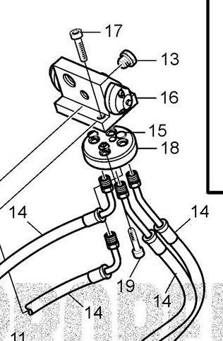

Som bilde to viser, så ser det for meg ut som at man skal skru på vanlig måte nippel i enden av røre ut fra gjenger i plata.. Men er jo så trangt som F så hvordan kommer man til ?
Eller er det meningen å løsne plate innvendig for så å løsne slanger innenifra ?
Da må man jo i tilfelle bytte pakning på plate med mer.. hadde vært kjekker og bare skru ut slange uteneifra tenker jeg..

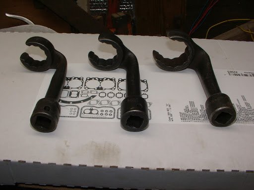

Du kan kanskje klare deg med dette, om du bor i nærheten av BT
https://www.biltema.no/bil---mc/bilverktoy/bremseverktoy/dobbelkoningsverktoy/spesialpiper-ror-12-8-stk-2000034151
Verktøyet kalles normalt kråkefot. Litt usikker på hva det kalles med forlenger. Dette settet dukket opp når jeg søkte på kråkefot.
Har byttet noen av de en gang i tiden. Volvo hadde kampanje på disse rørene på en serie med D motorer. Rør var levert i for dårlig stål kvalitet. Fikk spesial pipe og magnet av Volvo. Måtte teste med magnet og var det ikke rustfritt, måtte vi bytte rørene. En litt kronglete jobb.

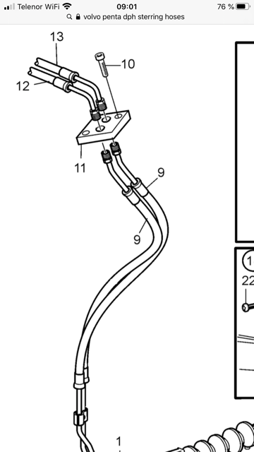

fant spreng skisse av hvordan dette ser ut, ser fryktelig trangt ut.
Må han ta av drevet for å komme til eller skal man med hjelp av en kråkefot slik bilde fra crewchif la inn klare å demontere slangene uten å løsne denne del 18.. ? :-)
For om denne løsnes så skjønte jeg ut i fra et annet innlegg at det var vanskelig å få dette tett igjen..
