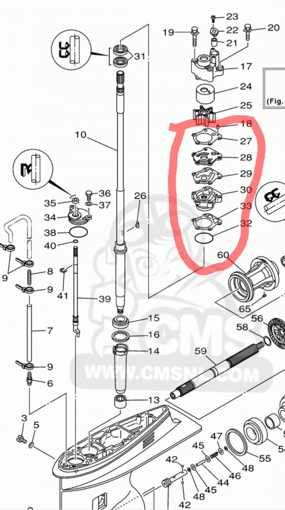

Sjarlantan, det det spørs om ikke du har rett i at hele pumpehuset kan fjernes. Skal sjekke dette i morgen. Kan godt være det hjelper.
