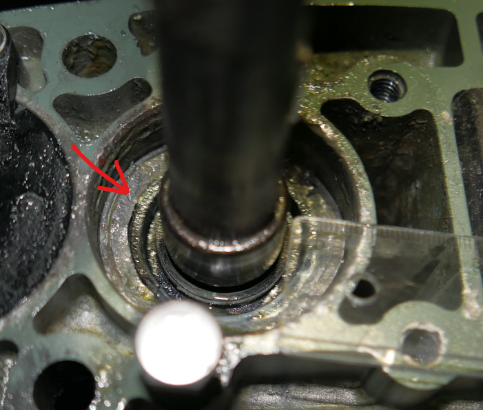

Dieselfan: Smart tips igjen, men det som står igjen er en "hylse" rundt simmringen, som ser ut til å være 5 mm tykk (ikke dybde). Så 5mm borr går nok ikke. Har tenkt at dersom man får fjernet akslingen og simmringen, kan en form for avdrager brukes. Har sett noen som ikke baserer seg på mottrykk i senter/aksling, men et trevinklet kryss man legger over/på topp av  hullet. Tror akslingen skal kunne fjernes ved å gå inn nedenfra og fjerne en mutter i girhuset. Må evnt. youtube litt mer for å få det bekreftet.
Balder:  vet ikke hva slags mutter og tråd han brukte, men "frykter" at det ikke var rustfri mutter, for jeg jeg la ved en mutter som ikke var rustfri.
Bildet/pil viser det som gjenstår av pumpehuset. Første simmring er fjernet, og nr 2 står igjen.

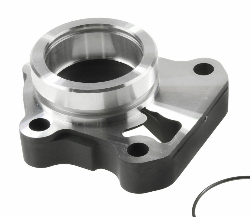

Slik ser "den vanskelige" delen av pumpehuset ut før det er ødelagt (er her vist opp-ned):
Ett nytt tips, der du har den røde pilen/ringen som sitter igjen, prøv å få kappet/delt opp ringen, feks ved å borre hull i den, du vil da få ned noe i hullene å bende delene opp.
Guest Balder..
Du får tette rundt aksel ved å dytte ned feks stoff fra en gammel Tskjorte eller lignende rundt aksel:thumbsup:

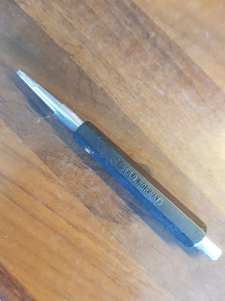

For å bende løs etter borring ville jeg prøvd med en dor av god kvalitet, feks en slik....
Om du borrer i 45gr vinkel så kan du slå inn doren å slik prøve å "presse" delene løs, borr hullene litt mindre enn doren slik att du får "spreng" oppover....sier bare hvordan jeg ville prøvd :)
