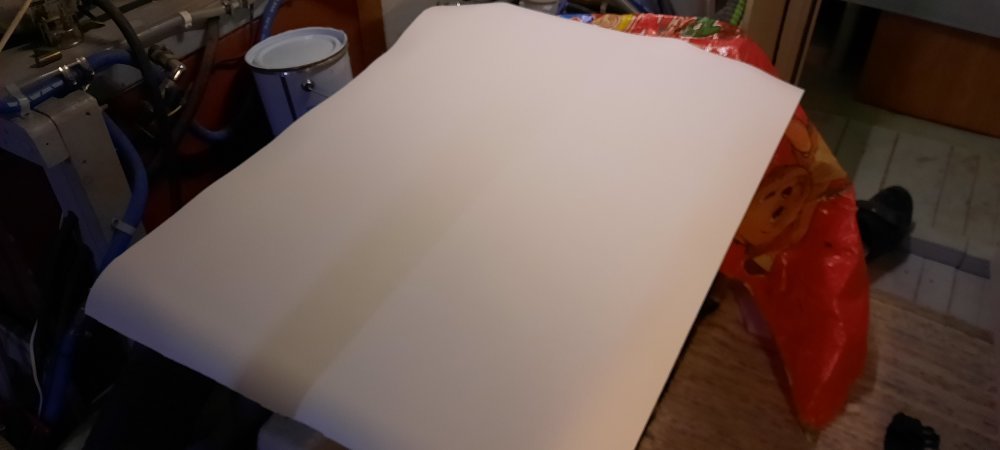

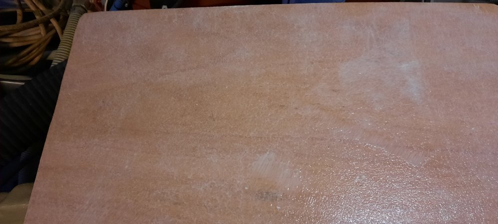

Jeg har gjort det du skal i gang med på en gammel daycryuser jeg hadde.  Laget nye takplater og limte skai'en med kontaktlim.  Tror ikke det ville blitt pent med skai uten skum.  Det er også viktig å ikke presse ujevnt eller for hardt når du limer skai'en til platene, da det er fort gjort å presse limet inn i skummet, og da vil det bli en ujevnhet.  Bruk et godt lim på sprayboks for jevn påføring, f.eks 3m sitt kontaktlim.  Etter herding kan endene brettes rundt kantene og stiftes.
Små side paneler trenger ikke limes, holder med stifting, men i tak ville jeg limt uansett.
