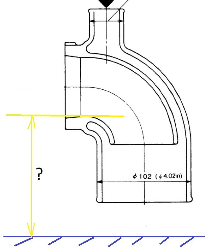

Denne skissen illustrerer det @kdtran  beskriver over.
Det er avstanden "?" på skissen som da er mye større på de syrefaste raiserne som kan leveres til båter hvor motorene ligger "dypt" i vannet...
Jeg byttet motor i vår forrige Baltic.  Der gikk eksosen rett ut bak, under senga i akterkabin, uten svanehals.  Bølger bakfra kunne egentlig forplante seg innover systemet.  Hvis jeg ikke hadde gjort noe, ville "?" blitt bare 15 cm for den nye sølvklumpen min (Yanmar 290hk).  Jeg fikk et lokalt firma til å sveise opp en riser i syrefast stål, som hevet skvalpehøyden 30 cm ekstra ("Y"=ca.45cm) og solgte originalbendet.
"?" bør iallfall være minst 30cm, men helst mer hvis f.eks. eksosslangen ikke er særlig bratt.  Jeg beklager min sterke uvane med å linke til artikler av Tony Athens, men han har tildels skjønt det, da... Flere gode artikler her: https://www.sbmar.com/category/articles/exhaust-systems/  (se f.eks. "Designing a Marine Exhaust System")
