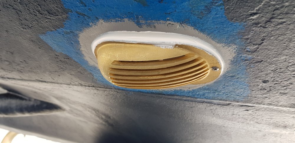

Har i disse tider båten på land og har valgt å bytte noen gjennomføringer. Gjennomføringene ser ut til å være i god stand, men ventilen er i dårlig forfatning. Opplever at det kommer saltutslag på flere ventiler og spørsmålet er derfor som følger. Hva er det beste middelet å benytte for god tetning mellom ventil og gjennomføring for å unngå dette?
Dette er 2" dimensjon av type messing. Ønsker ikke diskusjon om valg av plast da jeg har valgt messing grunnet styrke og plassmangel.
Tenkte å bruke Tec7 som tetning eller er Sikaflex bedre her?

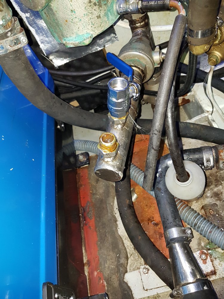

Du kan bruke nesten hva som helst, så lenge stoffet ikke herder med syre. Se bildet under:
Småventilene som monteres blir tettet med hamp og smørefett. Potte tett. De større ventilene i bakgrunnen ønsker jeg skal sitte fast. De er tettet med hamp og Permatex og noen med Loctite 577. Også potte tette. De store ventilene har sittet i mer enn 10 år.
Det er ikke mye som skal til. Bare det blir gjort riktig. Jeg har jobbet som rørlegger offshore. Der ble gjengetape bannlyst som gjengetetting hos BP og Statoil. Men det ble tett det også.

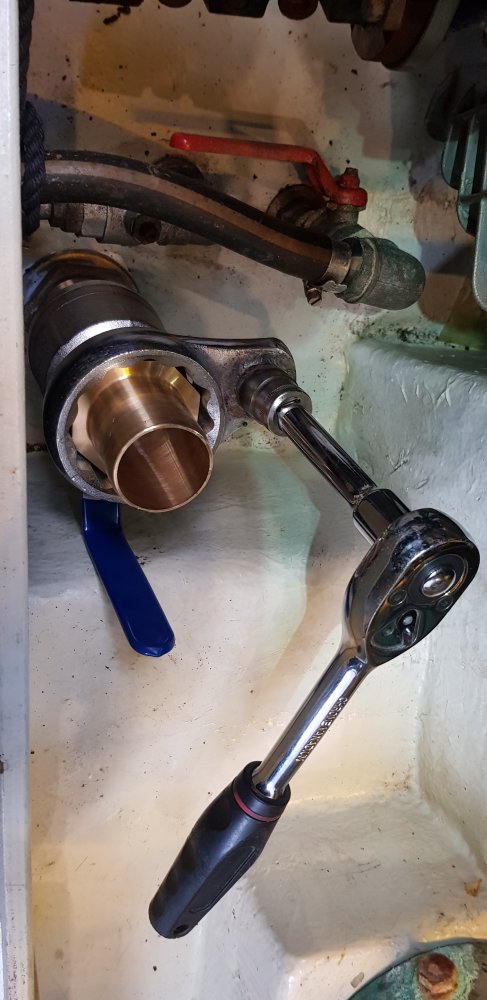

Da er nye ventiler på plass. Tok som forventet antatt tid x Pi
Benyttet tråd og Loctite. Fikk lånt meg verktøy siden tilkomsten var forferdelig dårlig. Måtte tilpasse lengden av gjennomføringen og tilpasse ventilen for å klare å skru den på.
Tilstand på godset til den gamle gjennomføringen var som "ny" til tross av 15 år på sjøen. Betryggende å ha ventiler som nå er tette. Takk for veiledning!
