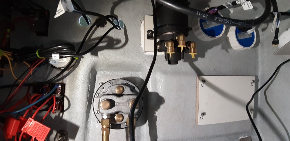

Komodo Startet 20.Mars.2020 Link til dette innlegget Startet 20.Mars.2020 Holder på å montere autopilot. Hydraulikkpumpa er montert, men ble plutselig litt usikker på om den må stå lavere enn rattpumpa. Noen som har kunnskap om dette? Kan egentlig ikke tro at det er noe problem så lenge man får blåst ut all luft. Vil ikke ta jobben med å flytte pumpa hvis det ikke er nødvendig... Sitér dette innlegget Draco 20 blir jolle Skroggjennomføringer og materialkvalitet DIY Badeplattform DIY Anker i syrefast Link to post
Bonus Svart 20.Mars.2020 Link til dette innlegget Svart 20.Mars.2020 Vet ikke om pumpa kan stå høyere, det burde vel gå bra. Men, om du har rattpumpe med lufting, så er det vel mye lettere å ha den høyest for å få luftet. Av egen erfaring vet jeg at det kan tenkes man må etterfylle litt og lufte en gang i blant. Igjen erfaringsmessig, luftet jeg systemet ca. en gang i året. Sitér dette innlegget Link to post
Pettersenmotor Svart 20.Mars.2020 Link til dette innlegget Svart 20.Mars.2020 Hvis pumpen er høyeste punktet vil du aldri få ut all luft. Og den burde helst være horisontalt og ikke vertikalt montert. Sitér dette innlegget Link to post
Komodo Svart 20.Mars.2020 Emnestarter Link til dette innlegget Svart 20.Mars.2020 Tror du ikke jeg får fart nok på olja til å "blåse ut" lufta? Sitér dette innlegget Draco 20 blir jolle Skroggjennomføringer og materialkvalitet DIY Badeplattform DIY Anker i syrefast Link to post
Komodo Svart 20.Mars.2020 Emnestarter Link til dette innlegget Svart 20.Mars.2020 Da har jeg diskutert ferdig med meg selv. Tar like greit jobben med å flytte pumpa først som sist... Sitér dette innlegget Draco 20 blir jolle Skroggjennomføringer og materialkvalitet DIY Badeplattform DIY Anker i syrefast Link to post

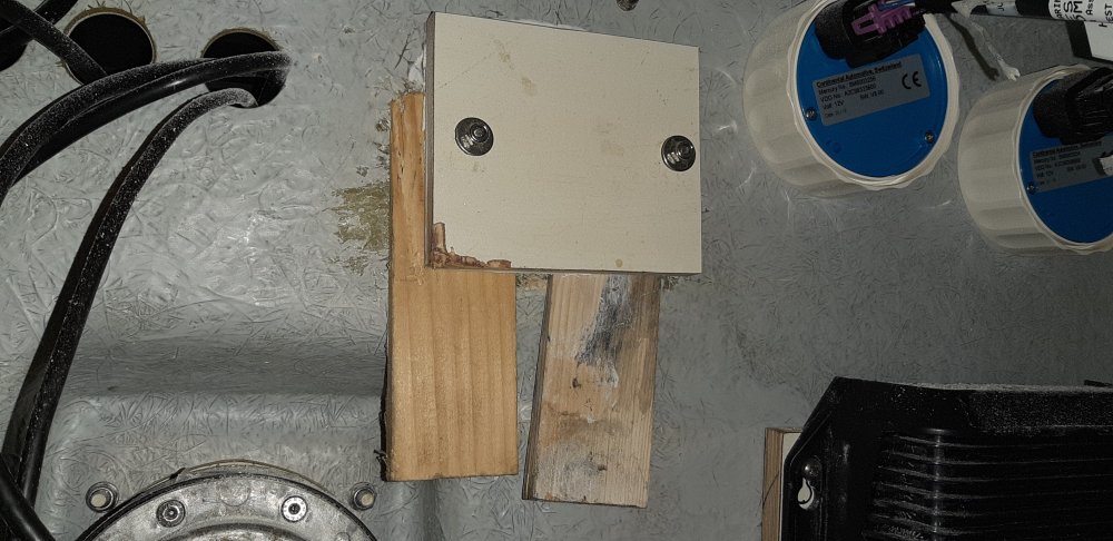

Komodo Svart 20.Mars.2020 Emnestarter Link til dette innlegget Svart 20.Mars.2020 He he, nei, kanskje ikke Problemet er å få av braketten som er limt fast. Har skjært så mye jeg kommer til med Fein, slått inn kiler, og ennå er den ikke til å rikke Kommer med en mer utfyllende oppdatering i Dracotråden når ting begynner å falle på plass. Sitér dette innlegget Draco 20 blir jolle Skroggjennomføringer og materialkvalitet DIY Badeplattform DIY Anker i syrefast Link to post
VegJoh Svart 20.Mars.2020 Link til dette innlegget Svart 20.Mars.2020 Komodo skrev 12 minutter siden: og ennå er den ikke til å rikke Hahaha Det er konsekvensene av at du er så omstendig i ditt arbeid Sitér dette innlegget D5L Skibsplast 14 | Hobby 445 Exclusive | Uttern D55 | Askeladden 705 Voyager | Marex 280 Holiday | HR 435 | Viksund 310 St.cruz | Bavaria 36 Cruiser Link to post
Taskeladden Svart 20.Mars.2020 Link til dette innlegget Svart 20.Mars.2020 Får du noe tynn ståltråd bakom, så er det vel mulig å sage løs platen? Sitér dette innlegget A jack of all trades is a master of none, but oftentimes better than a master of one Link to post
mons Svart 20.Mars.2020 Link til dette innlegget Svart 20.Mars.2020 Tror ikke den må stå under hvis den har rett tilkoblinger. Du må kunne sette en slange fra luftenippelen på rattpumpen og opp til luftingen på pumpa og evt videre opp til et reservoar. Luftingen må være over den øverste pumpa såvidt jeg kan forstå. Sitér dette innlegget Mons Link to post
Pettersenmotor Svart 20.Mars.2020 Link til dette innlegget Svart 20.Mars.2020 Påfyllingstroppen på styrepumpen har lufteåpning. Hvis pumpen monteres høyere enn dette vil det lekke fra påfyllingstroppen til pumpen er tom. Sitér dette innlegget Link to post
Hulda Svart 20.Mars.2020 Link til dette innlegget Svart 20.Mars.2020 Vil med styrke anta at du har rett i analysen @mons. Bare å drille et hull i påfyllingspluggen, skru inn en nippel og slange som høyeste punkt. Sitér dette innlegget Link to post
mons Svart 20.Mars.2020 Link til dette innlegget Svart 20.Mars.2020 Luftepluggen på rattpumpa tas ut og du setter på slange med samme gjengene. T-stykke til lekkslangen på servopumpen og videre opp til en påfylling eller reservoar. Sitér dette innlegget Mons Link to post
NilsPils Svart 21.Mars.2020 Link til dette innlegget Svart 21.Mars.2020 Komodo skrev for 5 timer siden: Problemet er å få av braketten som er limt fast. Har skjært så mye jeg kommer til med Fein, slått inn kiler, og ennå er den ikke til å rikke Har du prøvd med varmluftpistol . .? Sitér dette innlegget Hilsen Nils Rømcke som har tresnekka Tora og motorbåten SaowaneeJeg er litt gal, og trives ganske godt med det ................ Link to post
Komodo Svart 21.Mars.2020 Emnestarter Link til dette innlegget Svart 21.Mars.2020 Takk for alle svar og råd ? Braketten er nå av og limt på et annet sted og lavere enn rattpumpa. Følger også rådet fra @Pettersenmotor om å montere den horisontalt. mons skrev for 2 timer siden: Luftepluggen på rattpumpa tas ut og du setter på slange med samme gjengene. T-stykke til lekkslangen på servopumpen og videre opp til en påfylling eller reservoar. Selvfølgelig mulig, men det vil jo ikke se ut i måneskinn. Rattpumpa står tross alt på styrekonsollen på ei jolle S/Y Vega skrev for 4 timer siden: Får du noe tynn ståltråd bakom, så er det vel mulig å sage løs platen? Prøvde det også, men det gikk ikke. Husk på at dette er inne i en styrekonsoll og høyt oppe. Umulig å jobbe med to armer samtidig. Gjorde et forsøk med en kordell fra en silkewire. Pettersenmotor skrev for 3 timer siden: Hvis pumpen monteres høyere enn dette vil det lekke fra påfyllingstroppen til pumpen er tom. Er du helt sikker på det? Hvordan kan olja renne ut så lenge det er en lukket hydraulisk krets? Kjenner at jeg må tenke meg litt om her nå. Men hva sier du @NilsPils, du som er gammel vannkraftingeniør? Sitér dette innlegget Draco 20 blir jolle Skroggjennomføringer og materialkvalitet DIY Badeplattform DIY Anker i syrefast Link to post
Knude Svart 21.Mars.2020 Link til dette innlegget Svart 21.Mars.2020 (redigert) Kan ikke huske å ha sett rattpumpe uten luftehull i pluggen på toppen. Da må den pluggen være høyeste pungt på systemet akkurat som i et anlegg med to rattpumper der den nederste skal ha tett plugg ( om ikke vil olja renne ut av det hullet til det er tomt på oversiden)og den oppe på flybridge skal ha luftting som da er åpen. Dette er da ikke et tett system med overtrykk. Det var klokt å flytte autopilot pumpa litt nedenfor rattpumpe. Redigert 21.Mars.2020 av Knude (see edit history) Sitér dette innlegget Bygger 47 fot Trawler Yacht tegnet av Bruce Roberts Goodson Bygge 47 fot Trawler Yacht fra cd til ferdig båt Link to post
NilsPils Svart 21.Mars.2020 Link til dette innlegget Svart 21.Mars.2020 Komodo skrev 11 minutter siden: Men hva sier du @NilsPils, du som er gammel vannkraftingeniør? Jeg sier at det bør gå bra så lenge du har en lukket krets. Sånne tilfelle har vi masser av i hydraulikkoppleggene i kraftstasjonene. Vi blåser ut luft med oljestrømmen der det ikke er luftenipler. Sånn sett er olje gunstigere enn vann. Luft i oljehydraulikkretsen til en vannturbin kan få helt katastrofale følger da timing av lukketider er bestemt av blenderåpninger i styresystemet. Dersom det går luft gjennom blenden som kontrollerer en styresylinder kan for eksempel en ventil eller turbin brålukke og forårsake trykkstøt og brudd i tilløpsrøret. Sånt HAR hendt . . . Jeg har samme problemstillingen i varmtvannssløyfa fra motoren der vannet passerer to varmevekslere som begge ligger som høyeste punkt i kretsen og høyere enn ekspansjonstanken. Alle sier at det ikke kan gå bra, men det går utmerket. Jeg lufter en sjelden gang av og til ved å spyle gjennom med trykkvann og blåse ut all mulig luft (har egne kraner for det). Sitér dette innlegget Hilsen Nils Rømcke som har tresnekka Tora og motorbåten SaowaneeJeg er litt gal, og trives ganske godt med det ................ Link to post
Bonus Svart 21.Mars.2020 Link til dette innlegget Svart 21.Mars.2020 Knude skrev for 5 timer siden: ... Da må den pluggen være høyeste pungt på systemet akkurat som i et anlegg med to rattpumper der den nederste skal ha tett plugg ( om ikke vil olja renne ut av det hullet til det er tomt på oversiden)og den oppe på flybridge skal ha luftting som da er åpen. Dette er da ikke et tett system med overtrykk. Jeg har vært borte i installasjoner med én styreposisjon der det av og til lakk olje opp av luftepluggen på rattpumpa. Skjedde på varme dager og var sannsynligvis et resultat av litt luft i systemet, litt høyt oljenivå eller bare omgivelsestemperaturen. Flere Volvo Penta verksteder jeg var i kontakt med hadde selv erfart dette. De brukte å anbefale å bytte luftepluggen med tett plugg ("flybridgeplugg"). Denne løsningen fungerte godt i de tilfellene jeg var borti. Sitér dette innlegget Link to post
navid Svart 21.Mars.2020 Link til dette innlegget Svart 21.Mars.2020 Er vel skummelt å lukke systemet 100% uten at det er installert akkumulator og sikkerhetsventil i systemet. Når det blir varmt i været og væsken i systemet utvider seg, så kan man risikere at noe sprenges i filler og olja renner ut. Fri for styring. Det lille luftehullet i påfyllingspluggen som skal være øverste punkt i systemet hindrer et slik overtrykk. Sitér dette innlegget Link to post
Bonus Svart 21.Mars.2020 Link til dette innlegget Svart 21.Mars.2020 navid skrev 1 minutt siden: Når det blir varmt i været og væsken i systemet utvider seg, så kan man risikere at noe sprenges i filler og olja renner ut. Fri for styring. Det lille luftehullet i påfyllingspluggen som skal være øverste punkt i systemet hindrer et slik overtrykk. Helt enig i resonementet, navid. Men, jeg vet om flere som har løst et problem på denne måten etter å ha fått løsningen foreslått av et VP verksted. Skulle vel tro at systemet ikke er tettere enn at et overtrykk slipper ut uten å ødelegge noe. Men, nå sporer vi (jeg) av tråden til @Komodo litt Sitér dette innlegget Link to post
Gullfisk Svart 21.Mars.2020 Link til dette innlegget Svart 21.Mars.2020 Tror dette også kunne vært løst med reservoar med utlufting, høyere enn autopilot pumpa, koblet på den reykkløse slangen mellom rattpumpe og autopilot pumpe. Da med tett påfyllingsplugg på rattpumpe. Monterte en sånn oljebeholder til sleipner pakkboks, over rattpumpa da jeg byttet slanger og monterte autopilot i gamlebåten. En drøm å lufte etterpå, bare å holde nivået i beholderen. Sitér dette innlegget Link to post
Bonus Svart 21.Mars.2020 Link til dette innlegget Svart 21.Mars.2020 Gullfisk skrev 45 minutter siden: ... reservoar med utlufting, høyere enn autopilot pumpa, koblet på den reykkløse slangen mellom rattpumpe og autopilot pumpe. Da med tett påfyllingsplugg på rattpumpe... Enig, sannsynligvis den beste løsningen Sitér dette innlegget Link to post
Komodo Svart 21.Mars.2020 Emnestarter Link til dette innlegget Svart 21.Mars.2020 Bonus skrev for 1 time siden: Men, nå sporer vi (jeg) av tråden til @Komodo litt Ingen fare Bonus. Braketten for pumpa ble flyttet ned i går kveld, så diskusjonen videre er kun av akademisk interesse Jeg har forøvrig hatt problem med at det kommer olje ut av luftingen på toppen fra før ved varme dager akkurat som du beskriver. Årsaken er nok ikke at olja utvider seg i varmen, men at det ligger en luftblære i styresylinderen som jeg ikke har klart å lufte ut. Hvis man setter på en tett "flybridgeplugg" på rattpumpa tror jeg ikke det kan være skadelig så lenge det er luft i systemet. Luftblæra vil være kompressibel, og det blir ikke særlig høyt trykk av at den blir varm. Væske som utvider seg derimot vil skape en enormt høyt trykk. Det mest sannsynlige er da at flybridgepluggen sprekker. Det er en tynnvegget plastplugg, og er nok det svakeste leddet i systemet. Men har man ikke luft i systemet tror jeg heller ikke man kan få problemer med at det kommer ut olje på varme dager. Til det er volumutvidelsen for liten. Gullfisk skrev 58 minutter siden: Tror dette også kunne vært løst med reservoar med utlufting, høyere enn autopilot pumpa, koblet på den reykkløse slangen mellom rattpumpe og autopilot pumpe. Tenker du et T-stykke på den transparente slangen som går mellom autopilotpumpa og rattpumpa? NilsPils skrev for 8 timer siden: Jeg har samme problemstillingen i varmtvannssløyfa fra motoren der vannet passerer to varmevekslere som begge ligger som høyeste punkt i kretsen og høyere enn ekspansjonstanken. Alle sier at det ikke kan gå bra, men det går utmerket. Jeg lufter en sjelden gang av og til ved å spyle gjennom med trykkvann og blåse ut all mulig luft (har egne kraner for det). Her er du antagelig inne på det samme prinsippet som jeg tenker på. Tror nesten jeg må lage en liten tegning for å formidle hva jeg mener. Jeg tenker at en loop opp over luftenippelen ikke er noe problem så lenge det ikke er luft i den kretsen. Sitér dette innlegget Draco 20 blir jolle Skroggjennomføringer og materialkvalitet DIY Badeplattform DIY Anker i syrefast Link to post
Hulda Svart 21.Mars.2020 Link til dette innlegget Svart 21.Mars.2020 Har man et 'stumt' hydraulisk lukket system, vil systemets energi endre seg med temperatur. Med andre ord, blir varmetilførselen for stor, smeller det :-) Den gangen jeg jobbet med trykktesting, medium stort sett vann, ble det med trykkloggingen kjørt en parallell temperaturlogg. Trykket varierte etter husken nokså mye. Sitér dette innlegget Link to post
Gullfisk Svart 21.Mars.2020 Link til dette innlegget Svart 21.Mars.2020 Komodo skrev for 4 timer siden: Tenker du et T-stykke på den transparente slangen som går mellom autopilotpumpa og rattpumpa? Ja, jeg tenker det ville gjøre samme nytte som lufte plugg, om ikke det er noe jeg har missforstått. Min gikk som sagt fra påfylling/lufte plugg, men reservoar slangen er vel bare for å sørge for tilførsel til lavere pumper. Har man en beholder på denne, blir vel den det samme som øvre pumpe med lufting. Sitér dette innlegget Link to post
