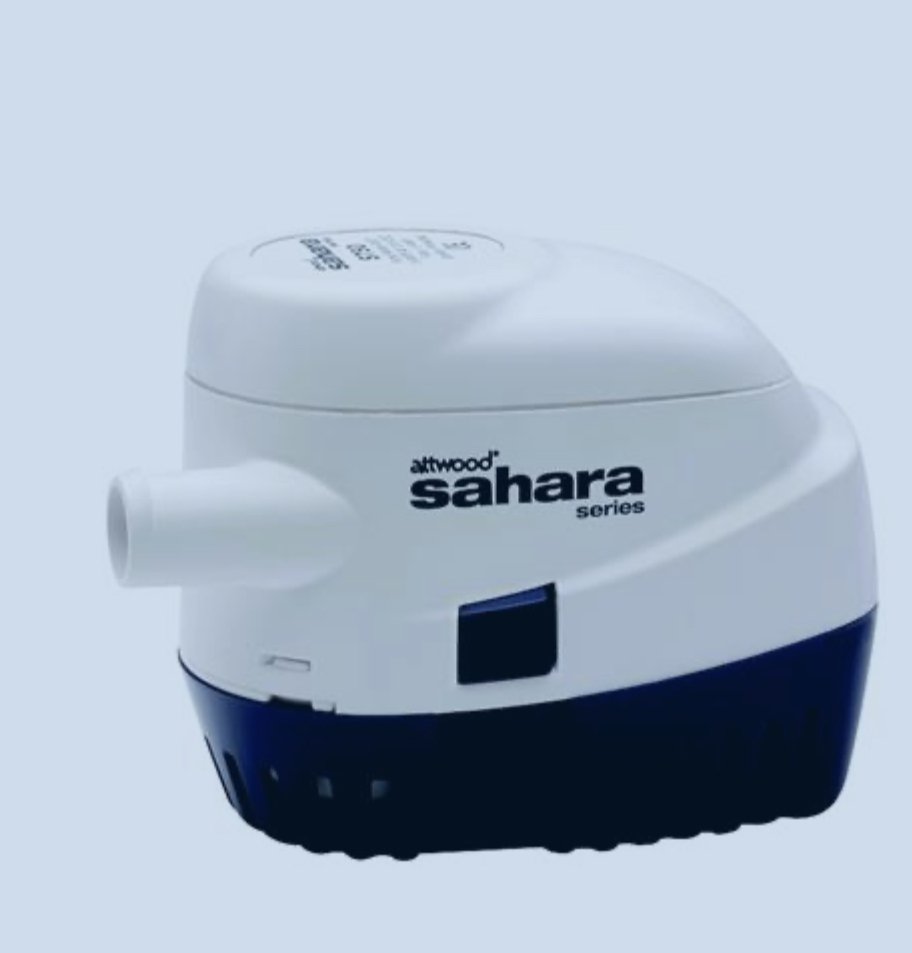

Attwood Sahara dusjpumpe har sluttet å virke.
Bisse
Har samme pumpe i dusjen, er hele tiden styr med disse. Er på tredje pumpa i løpet av ti år.
Hører du at det klikker i bryteren når du betjener flottøren manuelt? Har opplevd at enkelte av disse er kilne på bryteren og flottøren må betjenes med stor kraft for at de skal starte. Nåværende pumpe har jeg åpnet (saget av toppen med baufil), justert brytermekanismen og limt på toppen igjen med epoxy. Funker fint nå, men irriterende å måtte gjøre slikt på et produkt man har betalt fullpris for.
Ellers har impelleren/skovelen en tendens til å gå full av hår. Om denne ikke rengjøres fra tid til annen vil pumpa til slutt gå fast og motoren brenne opp.
Om du må kjøpe ny pumpe har Biltema en identisk pumpe bortsett fra fargene. Har ikke prøvd denne selv, men jeg kjenner at brytermekanismen fungerer som den skal på disse.
1 hour ago, Gunnis said:
Min erfaring er at alle slags impellerpumper i gråvannstank har for dårlig levetid og for hyppige serviceintervaller med fjerning av hår og rengjøring. Bytt derfor til membranpumpe først som sist.
Akkurat min erfaring også, har byttet til menbranpumpe på de siste båtene mine.
På den forrige båten min startet flotørpumpa i dusjen, midtvinters uten grunn, og drenerte ned batteripakka til 6000kr..
