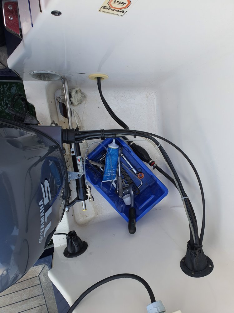

Ref bilde under så oppdaget jeg at jeg manglet noen cm for fullt utslag på hydraulisk styring. Planen er dermed og sage hull i skrog til å sette inn nedsenket kopp eller boks for å gi tilstrekkelig rom. Noen som vet hvor man kan få tak i "plastkopp" type den på babord side som er limt inn? Evt har forslag til noe annet som kan benyttes? Gjerne noe med flens for skruing.
Er forøvrig usikker på hvorfor koppen som er der er montert. Har ingen funksjon så vidt jeg kan se, men var gjort før min tid.
Båten er av typen Nordan 610.
NB, Aksling pluss styrearm på babord side er ca 91 mm i høyde. Om man skal ta høyde for litt tilting så tenker forsenkningen må være type 110 mm minimum om det er rund type.

Kan jo være at eksisterende kopp er der av samme årsak, men at det tidligere har vært teleflex montert i styrerør?
Har sett noen har brukt stål nedsenket koppholder til det formålet
Hmm.. Ser at det nok er ideellt, men så har jeg trukket slangene og montert styrepumpe.
Ser at eks baystar har mindre diameter på sine pumper, dermed blir det noe ekstra arbeid der....
Har ikke kryssjekket koplingene og dimensjon her, men kan være at jeg kan gjenbruke slangene...

@Eika jo, kunne nok det, men om jeg skal selge det settet så er det kanskje greit å gjøre det komplett. Nå står det meste åpent så skal være overkommelig å bytte ut. Ser at Baystar har utvendig diameter på styringen på 118 mm. HUllet jeg har er 82mm og anbefalt åpning på baystar typen er 77mm.
Tenker jeg skal få til det med braketter/skiver.
@dieselfan @Eika bestilte meg en Baystar HC4645H fra eurofritid.no. Den skal passe i brønnen, så dropper jeg tilpasning av skrog.
Takk for tips alle sammen, også på editeringen @ivar ;)
Redigert av ekvals (see edit history)

@ekvals; Hva slags gjenger er det på niplene på styresylindren din der du skal koble til slangene? På jolla har jeg Sleipner rattpumpe, og Seastar sylinder og slanger. Det gikk greit å få til.
Enig med @Komodo  at det med gjenger er det veldig viktig å ha styr på.
Nå har jo du bestilt ett nytt sett, så ville jeg demontert så få fittings som mulig, og demontert klemringsfitting (klemmer på slangen) og ikke der hvor fittingsen er skrudd inn i metalldeler. Særlig dersom du kan se at det er brukt koniske gjenger. (disse river seg lett og er vanskeligere å få til å tette ved gjenbruk...)
Tror bestemt (på måten du beskriver, på måten du svarer og på hvor systematisk du er...:thumbsup: ) at dette fikser du greit og håper du blir fornøyd med den endelige løsningen... og at du får solgt den gamle for en grei pris.
