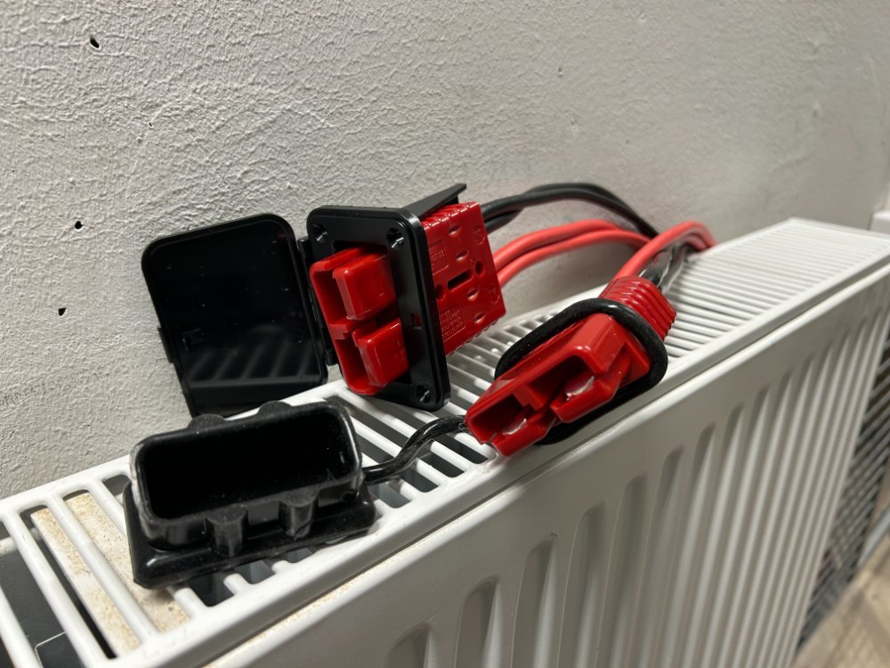

JRK Svart 12.Januar Link til dette innlegget Svart 12.Januar Bodehode skrev On 27.3.2020 at 12.11: Har brukt Andersson powerplug med god erfaring. https://www.elfadistrelec.no/no/batteriplugger-2p-anderson-power-products-6319/p/14211496?channel=b2c&price_gs=48.875&wt_mc=no.cse.gshop.no.-&source=googleps&ext_cid=shgooaqnono-P-CSS-Shopping-MainCampaign-Connectors&gclid=EAIaIQobChMI-O74oMK66AIVTOaaCh0CwAg9EAQYASABEgLxqvD_BwE Trengte pluggbare batterikabel. Desverre ser det som RS ikke förer disse, så jeg bestilte fra Aliexpress. Ble imponert over designet Disse skal tåle 175. Du må dra med skikkelig hårdt for å löse ut stålfjären som låser 2 punkts kontaktsettene. Ser godt dimensjonert da det er plass for 50MM" kabel. På bildet har jeg brukt 2x16mm2-+Pris Kr.90. ekstra for holder og lokk https://www.aliexpress.com/item/1005005567143889.html?spm=a2g0o.order_list.order_list_main.181.22c81802ciYDTg Sitér dette innlegget Link to post
