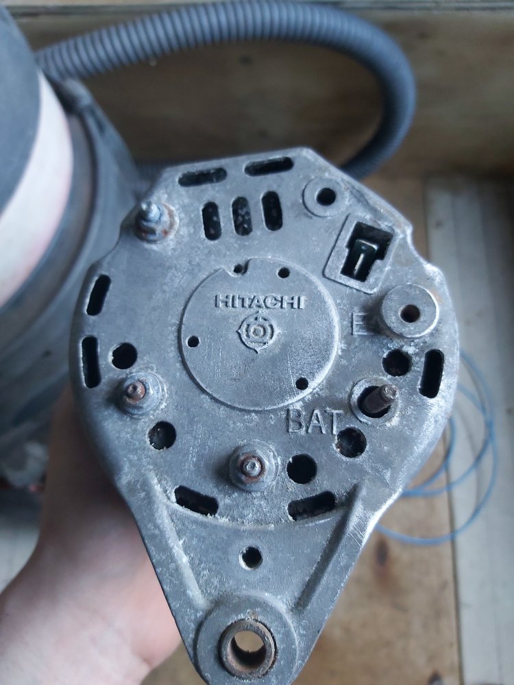

Hvordan koble denne Hitachi-dynamoen?
Martin.arno
Hei.
Den mangler en isolator på B+ (skrue på "klokken 4") som så skulle  kobles til + på batteriet (eller positiv mellomledd).
Denne her på bildet har negativ (minus) på gods.
Dette betyr at det ville bli kortslutning når du tilkobler pluss uten isolator.
T-kontaktet (spadekontaktene) øverst til høyre er Ladelampe og IG.
Når original klistemerket er igjen (på side) kan du se på den hvor hvilken av begge skal tilkobles.
