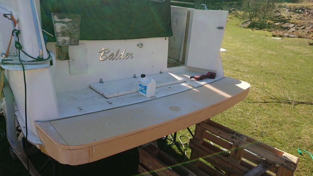

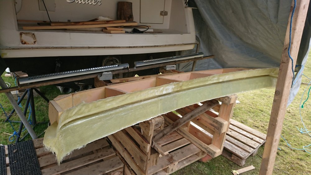

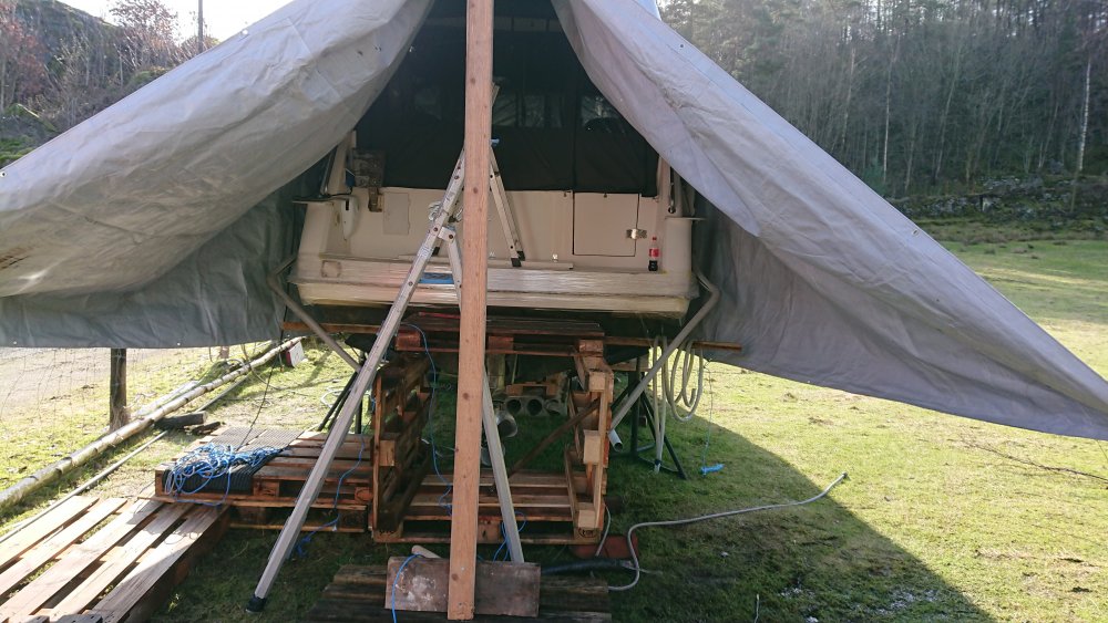

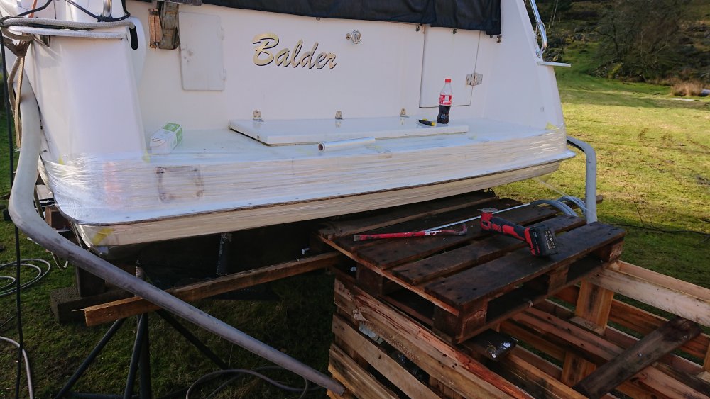

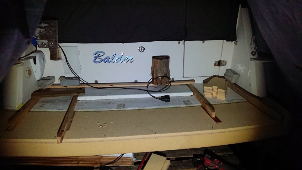

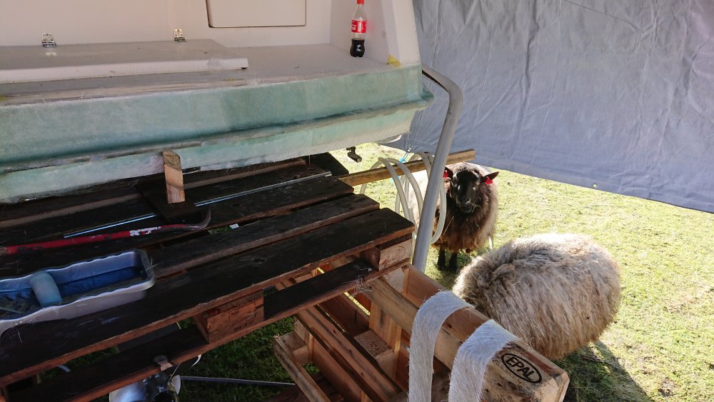

nik0lai Startet 27.Mars.2020 Link til dette innlegget Startet 27.Mars.2020 Jeg sier som pippi: "Det har jeg aldri gjort før, så det klarer jeg helt sikkert." Jeg har jobbet bittelitt med glassfiber før, kopiert noe bilstyling, etc.. Men jeg har lest litt forskjellige glassfiber/badeplattformtråder her på forumet, og ble bare mer gira. Og konkluderte med at jeg ville prøve meg på å lage en selv, ved hjelp av divynicell. Jeg ringte Diab for en måneds tid siden, og kom i prat med en kjempehyggelig selger, og både viste interesse, og kom med tips og råd. Og dermed var jeg solgt, og noen dager senere kom postbilen med ei diger plate til meg. =) Så var det bare å gi på: Hadde som sagt aldri gjort dette før, men hadde en plan, dekket til med plastfolie. Dekket til båten for å kunne få litt varme og ly for regn. Koselig med besøk mens jeg jobber.. :) Pakket det inn så godt det lot seg gjøre, og på med rikelig med gassvarme :) For å få lagd en skikkelig anleggsflate å feste den nye plattformen mot resten av båten. Her har jeg festet divynicellplata til lekter, for å holde den i vinkel med resten av plattformen. Deretter tok jeg å lime platebitene sammen, og sammen mot anleggsflata jeg lagde tidligere. Sånn ble det, håper dette duger etterhvert.. ;) Så langt er det jeg har kommet til nå, har fått den inn i ett varmt verksted. Ikke stort, men stort nok til at jeg klarer å jobbe rundt den.. ;) Så, nå trenger ejg innvendinger, tips og råd. Hvis jeg har gjort noe dumt, så er det bedre å få vite det nå enn når jeg er ferdig. ;) Sitér dette innlegget Laguna 1150 - Kallenavn: Rabalder Link to post

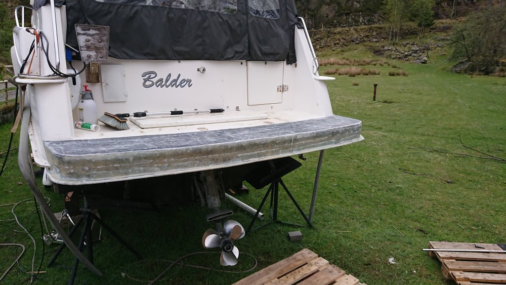

Åge Grevlingen Svart 28.Mars.2020 Link til dette innlegget Svart 28.Mars.2020 Blir godt som gull dette.? Siden du etterspør innvendinger, så lurer jeg på om du tenger forsterkningen, som går tvers over helt akter? Ser for meg at den kan bli en kraftig brems for vannstrømmen bak båten. Sitér dette innlegget Link to post
nik0lai Svart 28.Mars.2020 Emnestarter Link til dette innlegget Svart 28.Mars.2020 Jeg tenker å lukke den igjen totalt i underkant ja. Litt usikker på løsningen, men tror jeg går for ei glassfiberplate, som jeg skrur fast. Sitér dette innlegget Laguna 1150 - Kallenavn: Rabalder Link to post
Åge Grevlingen Svart 30.Mars.2020 Link til dette innlegget Svart 30.Mars.2020 Hørs bra ut det. Mulig det da er lettere å håndtere flere mindre plater, enn et svært flak.? Sitér dette innlegget Link to post

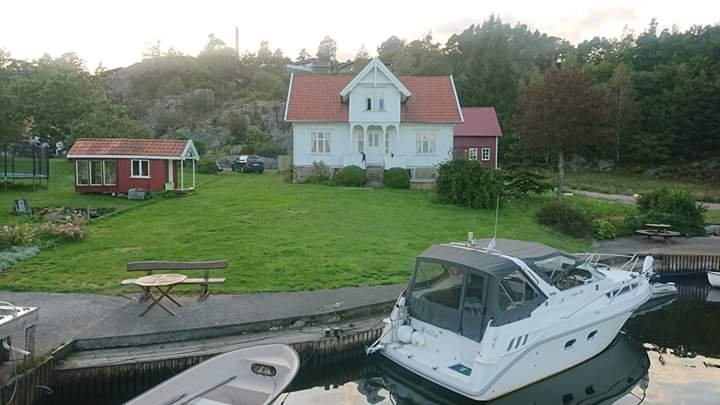

Guest Svart 30.Mars.2020 Link til dette innlegget Svart 30.Mars.2020 Har du noen bedre bilder av båten ? Lurer på om den er en av de jeg var med å støpe på min første arbeidsplass Sitér dette innlegget Link to post

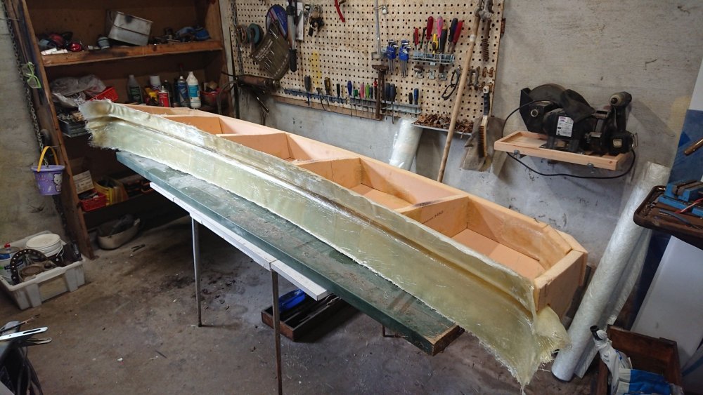

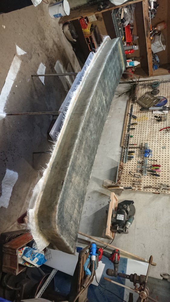

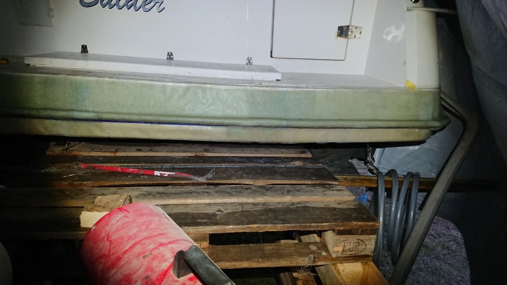

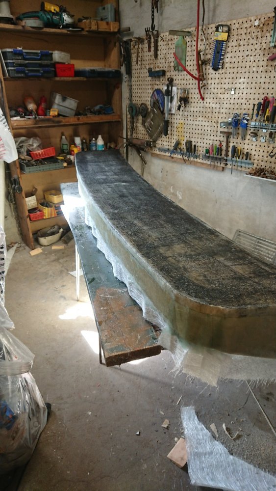

nik0lai Svart 13.April.2020 Emnestarter Link til dette innlegget Svart 13.April.2020 Hadde ute badeplattformen og testet passform igjen idag. Passer fortsatt! Så bar det inn i verkstedet for første lag med duk på toppen. Det kommer seg! Målet er å sjøsette før 17. Mai. Så ett spørsmål, hvor får man gelcoat i riktig farge? Og hva er riktig farge (fargekode) til en Laguna 900?? Sitér dette innlegget Laguna 1150 - Kallenavn: Rabalder Link to post
Guest Svart 13.April.2020 Link til dette innlegget Svart 13.April.2020 (redigert) Jeg skal se om jeg får tak i han gamle sjefen min og høre om han husker ralkoden. Men morsomt og se den igjen, sist jeg så den så var den var under produksjon. Dette er vel en av de 3 som havna i Bergen? Husker det var en bergenser som hadde en bikkje som het balder, Det blei støpt 8stk i 2000, 5 hvite, 1 blå og 1 hvit/grønn og 1 hvit/blå Hvis ikke han husker, så ville jeg hørt med jotun om de kan spore opp fargekoden (du kan få navnet på de som bestilte gelcoat'n, hvis det kan hjelpe med oppsporinga) Redigert 13.April.2020 av Guest (see edit history) Sitér dette innlegget Link to post

Guest Svart 13.April.2020 Link til dette innlegget Svart 13.April.2020 (redigert) Må huske litt detaljer, har ett personlig forhold til alle lagunaene som blei støpt i år2000. Hvis du river av taktrekket på babord side, ca 20cm forann knekken ved vindskjermen, så skal det stå navnet mitt skrevet med sprittusj :) Åssen motor er det ? Mener de fleste kom med kad43/44, 1 med yanmar, så trur jeg det var 2stk med kad300. Så truuur jeg en av de endte opp med 2stk kad300 (sjefen sin), men er meget usikker på den med 2x300, for den blei aldri ferdigstilt når jeg jobba der, men husker jeg kappa med en laguna 900 med en 14fot jolle med 90hk og blei frakjørt (jolla gjorde 50knop) Redigert 13.April.2020 av Guest (see edit history) Sitér dette innlegget Link to post

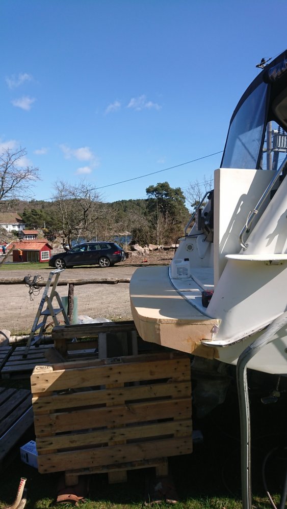

nik0lai Svart 11.Mai.2020 Emnestarter Link til dette innlegget Svart 11.Mai.2020 Bildet lyver litt, det er litt igjen fortsatt. Men kan jeg sparkle oppå gelcoat, eller er det bedre å legge nok lag med gelcoat så jeg kan pusse ned til jevn overflate? Sitér dette innlegget Laguna 1150 - Kallenavn: Rabalder Link to post
