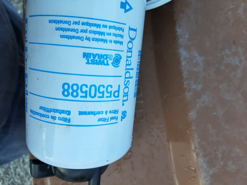

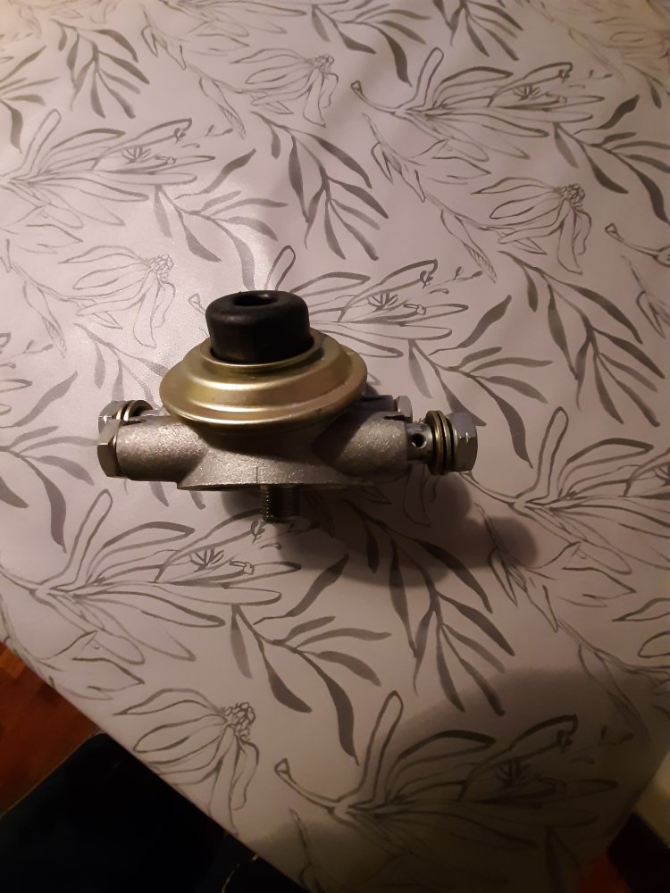

Hei hei. Har Ford 2404 6 sylendre. Problemet er når jeg har kjørt båten ca 20-30 min stopper han plutselig pga diesel mangel. Fikk dieseldyr i han og renska tanken, nyje slanger, ny fødepumpe, ny filterbrakket. De eineste som er original er hovedpumpe til spissene. Når jeg har kjørt han og motoren har stoppa og jeg skrur av filtere då er filtere kun halvfull. Skjønne ikke hvorfor. Renner godt me diesel fra tanken, renner godt me diesel fra pumpa og godt trykk fra pumpen men altid samme grunnen han stopper og stopper ganske kjapt. Please help. Tør ikke dra på sjøen me han mens han er sonn. Må være trygg på sjøen.

1, Kan du ha blandet tur og retur når du monterte den nye braketten eller byttet om slangene?
2. Sjekk også at både tur og retur går til bunnen av tanken
3. Monter en klar plastslange på returen og se om det kommer luft der, det er i så fall en ganske sikker indikasjon på at du har en fittings eller pakning som slipper luft inn i systemet ditt....
Bare å begynne å lete systematisk :thumbsup:
