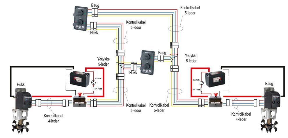

Gullfisk Svart 29.Mars.2020 Link til dette innlegget Svart 29.Mars.2020 Du har ikke en El tegning over hovedstrømmen da? Det er kanskje et dobbelt panel, hvor baug truster går på start, slik at panelet er powret derfra, mens hovedstrømmen går på forbruk til hekktruster? Høres ut som du mangler +/- fra forbruksbank. Sitér dette innlegget Link to post

omhI Svart 29.Mars.2020 Link til dette innlegget Svart 29.Mars.2020 kan det være den 5amp (se tegning) sikringen som er ødelagt ? Sitér dette innlegget Link to post
Worry II Svart 29.Mars.2020 Emnestarter Link til dette innlegget Svart 29.Mars.2020 omhI skrev 2 minutter siden: kan det være den 5amp (se tegning) sikringen som er ødelagt ? Takk for tegning og forslag. Jeg finner ingen 5A noen sted, men leter.. Sitér dette innlegget Link to post
Gullfisk Svart 29.Mars.2020 Link til dette innlegget Svart 29.Mars.2020 Har du elektrisk styrt hovedbryter, slik som tegningen til omhl, eller manuell vribryter? Du har jo såpass ny båt, at det burde være en hovedstrøms tegning? Sitér dette innlegget Link to post
Worry II Svart 29.Mars.2020 Emnestarter Link til dette innlegget Svart 29.Mars.2020 Manuelle brytere, 4 stk. Men mulig thrusteren ikke er originalt montert, så finner ikke noe der. Sitér dette innlegget Link to post
