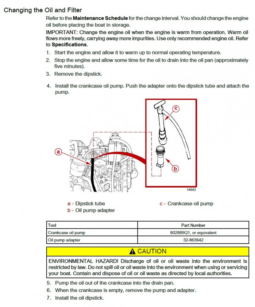

Cerberus skrev for 3 timer siden:
Akk O've
Under er utklipp fra håndboka for motoren. Pumpe og adaper har delenummer i Mercruiser-systemet.
Mercruiser må åpenbart skrive om den snarest mulig! :wink:
Følg manualen, er ofte det enkleste og billigste!OljeSkift.jpg.2a0f525328a70e2f85a81fb5e3485110.jpg

Lazyjack skrev for 8 timer siden:
Hva er galt med det fabrikken anbefaler? Går peilerøret langt nok ned på denne motoren så gjør det vel det.
Det går nok greit å gjøre som fabrikken anbefaler, forutsatt at du har den sugepumpa og adapteren manualen sikter til.
Om du ikke har det, blir utfordringen å finne en sugepumpe med sugeslange som passer til å "koble på", eller tre utenpå motorens peilerør.

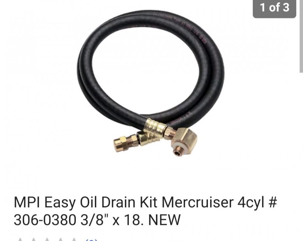

Bigdrago skrev for 9 timer siden:
Noen som har erfaring med denne slangen? Kobles på der bunnpluggen skal og trekkes ut gjennom dreneringshullet bak.
Eg har noe lignenede på mine 2 cummins motorer. Får ut all olje. Veldig fornøyd med det:thumbsup: MEN eg bruker ikkje vakuum, men en 12v  pumpe fra Biltema fordi eg skal ha ut ca 14 liter pr motor. ( og har ikkje kobling til vacuumslangen )
