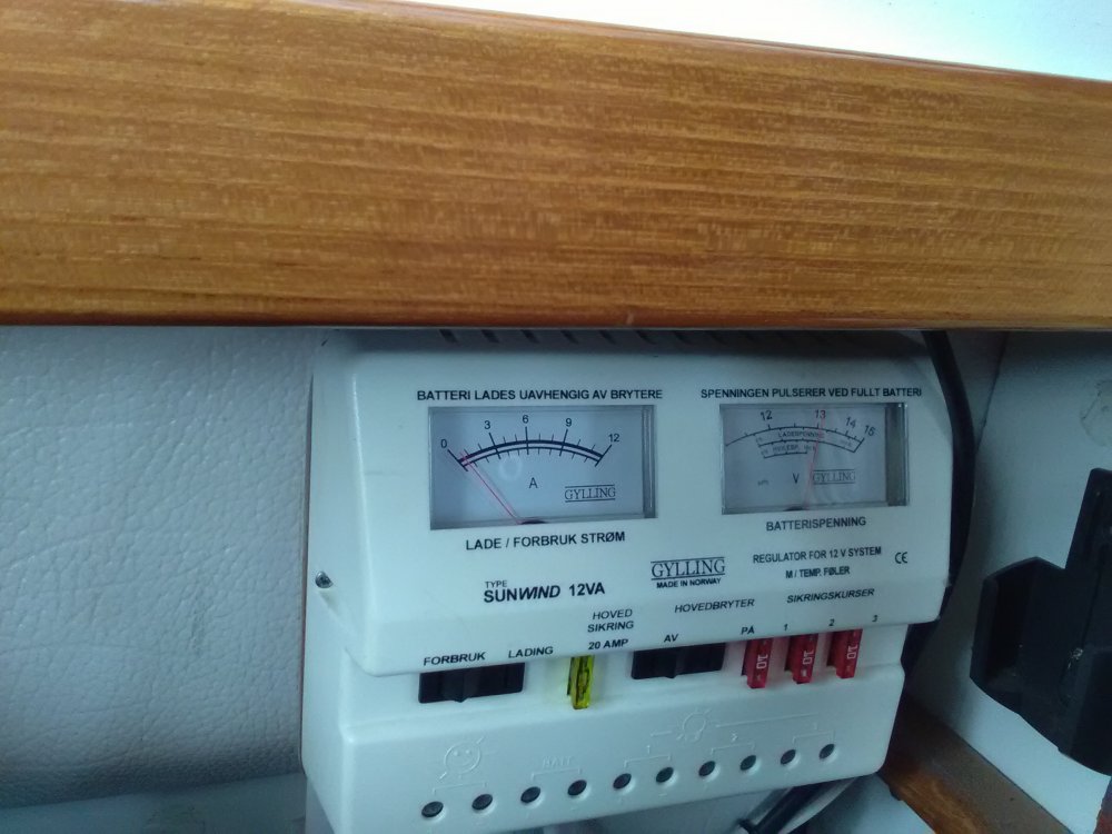

Hei
Eg har hatt solcellepaneler på båten sidan 2004, og er svært nøgd. Eg har hatt båten liggande utan landstraum i vekesvis, midsommars, med kjøleboksen på, og kome att til fullada batterier.
Kjøleboksene er på ca. 280 liter.
MPPT-regulatorar har større verknadsgrad enn andre regulatorar, og eg merka ein skilnad når eg skifta regulator.
Eg er heilt eining i at fast installasjon er det beste.
Du bør òg ta ein runde for å redusera straumforbruket. Dvs. skifta til ledpærer, isolera kjøleboksen etc.
