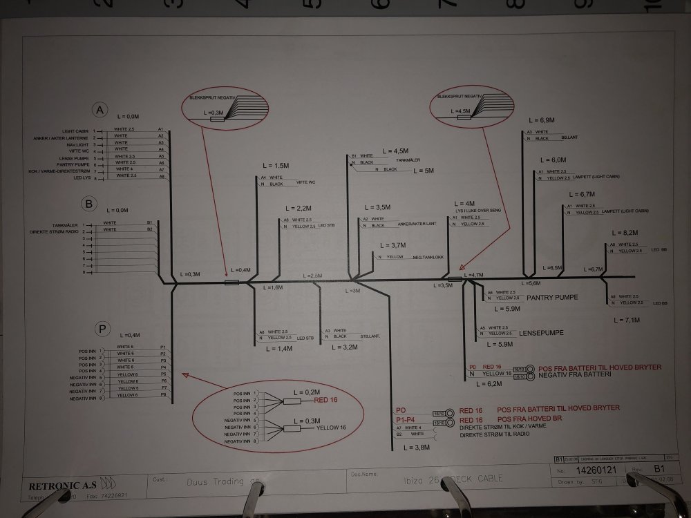

Her er litt bakgrunn - har lagt ved opprinnelig koblingsskjema fra Ibiza. Se bilde.

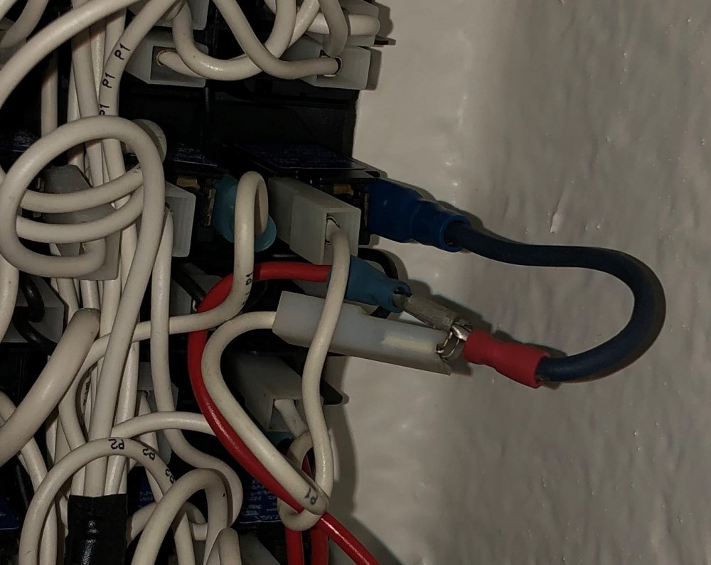

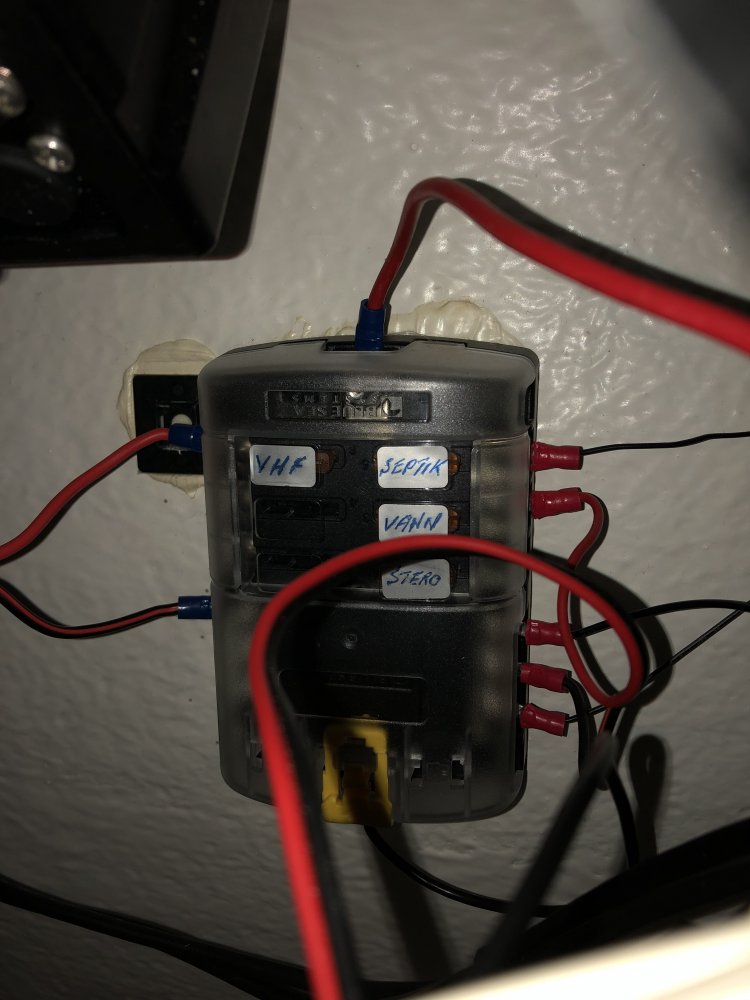

Videre er VHF/tankmåler septik + vann og Stereo koblet til en ny sikringsboks like ved bryterpanel ved førerplass når det ble ettermontert. Se bilde. Fra sikringsboksen er det trukket kabler - parallelt med Wallas varmeren til, nok en gang, startbatteriet.  På et tidspunkt har tidligere eier muligens skjønt at det er problematisk med dette mot startbatteriet - jeg kan se at positiv kabel for Stereo er koblet fra sikringsboksen og henter nå strøm via en y-kobling fra bryterpanelet i stedet (som er koblet til forbruksbatteriet). Se bilde. Jording er fremdeles på sikringsboksen.

1. Sikringsboks for VHF/Stereo/Tankmåler kobles til forbruksbatteriet, men helst via hovedbryter. Dette er ganske vanskelig å få til grunnet vanskelig tilgang. Kan jeg heller hente strøm via en ledig tilkobling ved fremme? Kan koblingsskjemaet indikere hvor det er fornuftig å hente dette ifte dimensjonering etc? Kan egentlig ikke skjønne hvorfor ikke dette ble gjort når det ble ettermontert..
2. Hva indikerer A, B og P på koblingsskjemaet?
