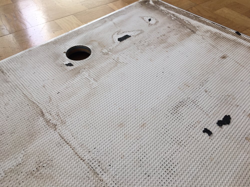

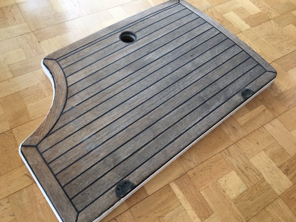

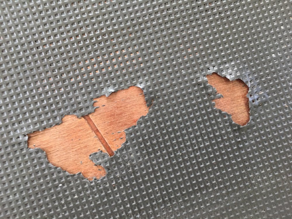

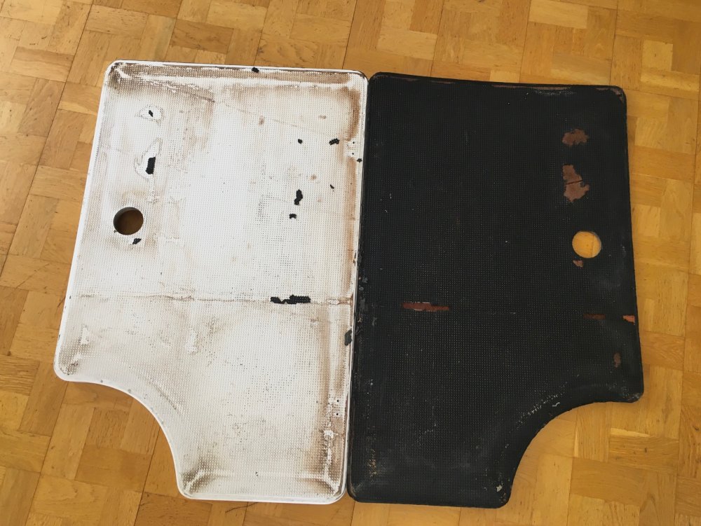

Hei ,jeg vet dette er et omfattende emne  men siden jeg har fått av hele  teak-plata burde det gå greit å lime den på igjen.Dette er altså en dørkluke som er utsatt for mye tråkk. Bildet viser at det er en slags brun treplate som  teaken er limt på , så min plan er å fjerne mest mulig av det svarte limet, vaske ned med aceton og lime i press. Er det skraping av limet som er saken eller er det noe som løser opp slikt lim? Noen foreslår et såkalt M- lim, men i disse moderne tider er kanskje Tec-7 eller andre lignende blitt bedere egnet? Båten er fra 2003. Takknemlig for svar.

Bavaria limer teakstavene til tynn finer som igjen limes til underlaget. Fineren er av dårlig, ikke tilstrekkelig vannfast kvalitet, og den råtner og slipper taket.
Legg nye staver som fuges som limes rett mot underlaget.
Den teaken er nok veldig tynn. Men jeg kan ikke se at den er spesielt dårlig eller skadet. Den ser ut til å være tettvokst og riktig skåret. Kanskje dårlig vedlikeholdt. Oljet? Her er det vel heller ikke teaken som har sluppet taket  . . ?

Det er ikke så lett å få tak i brukbar teak til dørk lenger. Tror den der kan holde lenge enda ved riktig behandling. Jeg ville renset den med teakrens (NB bare denne en gangen og aldri mer) pusset forsiktig over med fint sandpapir og bare vasket den med saltvann heretter. Så ville jeg grunnet kryssfinerplata grundig på undersiden og limt den på igjen med natmasse. Det er da viktig at natmassen tetter helt så det ikke kommer fuktighet til på undersiden.
Dette går helt fint om du følger rådene til @NilsPils  vær oppmerksom på at de fleste lim masser trenger luft for å herde. Det betyr at når du limer ned teak plata så må limet legges i striper og ikke som hel limflate. Så vente noen dager. Så bør det legges en tett fuge langs hele kanten på teakplata. Enkelt med maskerings tape.
Jeg hadde også pusset luka med grovt sandpapir før liming. Det er heft til Gelcoat som har sviktet og plata har løsnet. På båtfabrikkene er det vanlig å legge lodd på sånne plater når de limes. Noen kraftige bordbiter og et par bøtter med vann blir fort et greit press lodd.
