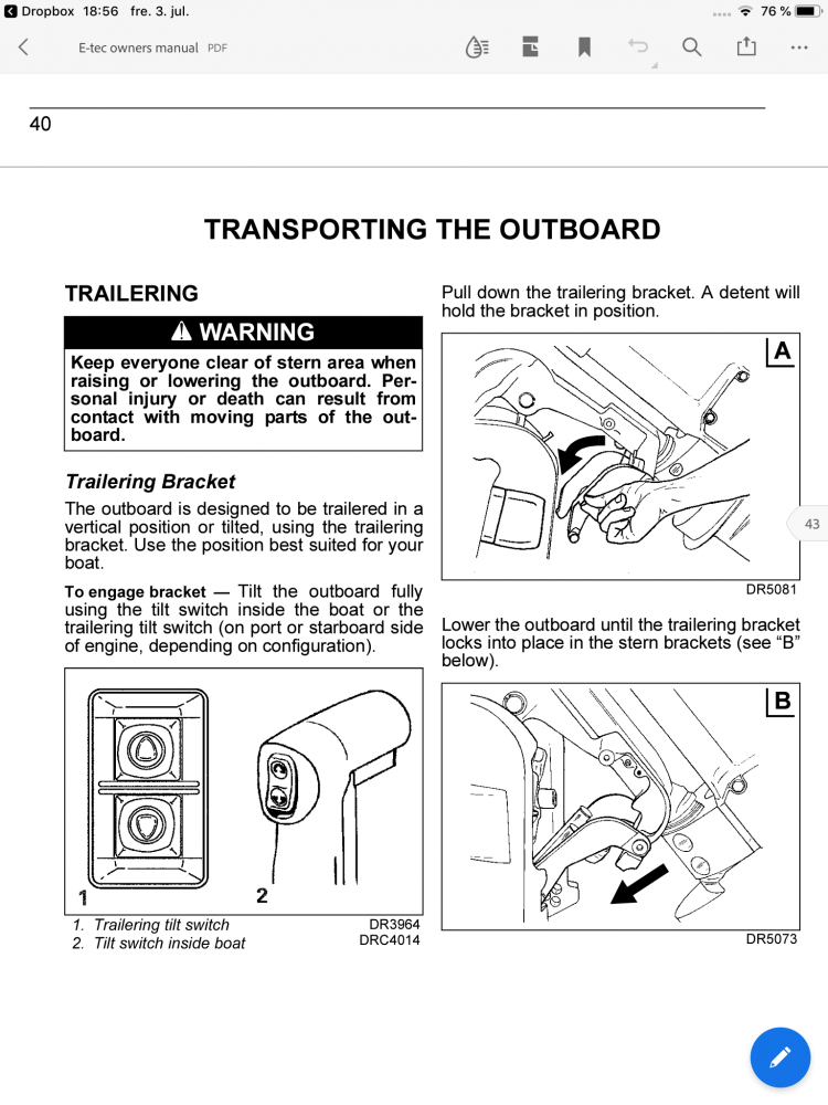

E-tec som alle tidligere Johnson/Evinrude-motorer jeg har hatt har vel da et litt annet opplegg enn f.eks Suzuki. Som jeg husker Johnson/Evinrude-motorene så var det to, ikke en, "hendler" hvor den ene var for trailiering (trailering bracket), og den andre for å holde motoren oppe når den ligger på sjøen.
Med andre ord er det som allerede påpekt viktig å skille mellom de forskjellige merkene og LESE manualen!

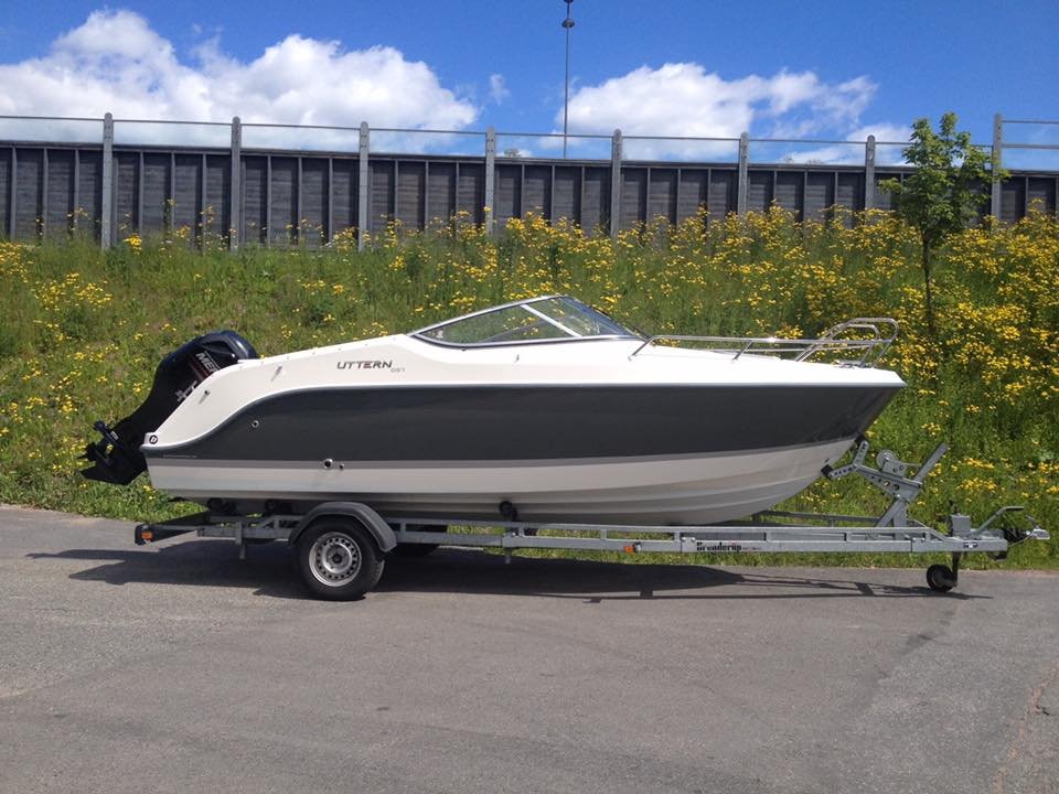

Min motor går farlig nært bakken nedtiltet så jeg har alltid kjørt med motoren hvilende på den originale tilt støtten. Jeg ser at flere skriver at man skal bruke tre bjelker eller lignende ( som sikkert er det beste )  , men jeg har kjørt flere tusen km med båten på henger slik uten problemer.
Jeg har troa på å kjøre forsiktig i fartsdumper og lignende for å spare både henger og båt.
