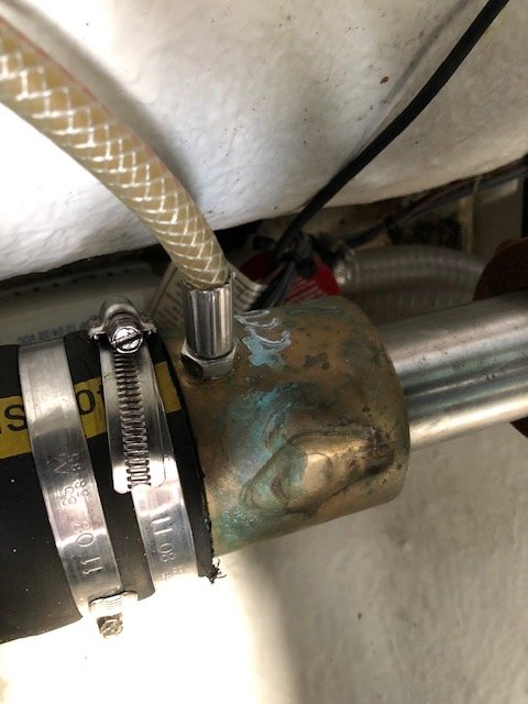

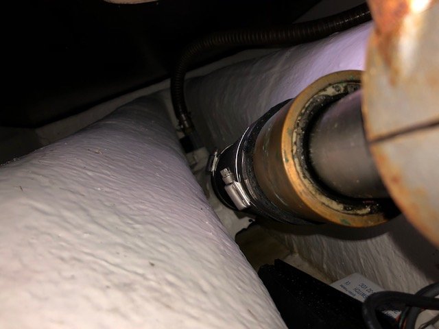

bjoris Svart 18.Mai.2020 Link til dette innlegget Svart 18.Mai.2020 (redigert) Da har jeg fått tatt noen bilder av hylsa. Jeg fikk ikke tid til å lete etter bruksanvisningen. Ser at kjølingen er bak i hylsa og ikke foran så jeg trodde (nederste bildet kan en såvidt skimte slangen). Jeg forstår det da slik at en åpner på disse to slangeklemmene og stikker inn noe som ikke kan ødlegge gummien, dersom det kommer vann så er en vel ferdig luftet? Redigert 18.Mai.2020 av bjoris (see edit history) Sitér dette innlegget Blogg:S/Y FRI - (2008-2018: Hanse 350 - 2019: NB820 Sport og Bavaria B/One) 2020-: NB 870 Ardea D4-260 2012/2013 model Link to post
Kjellg Svart 18.Mai.2020 Link til dette innlegget Svart 18.Mai.2020 bjoris skrev 34 minutter siden: Da har jeg fått tatt noen bilder av hylsa. Jeg fikk ikke tid til å lete etter bruksanvisningen. Ser at kjølingen er bak i hylsa og ikke foran så jeg trodde (nederste bildet kan en såvidt skimte slangen). Jeg forstår det da slik at en åpner på disse to slangeklemmene og stikker inn noe som ikke kan ødlegge gummien, dersom det kommer vann så er en vel ferdig luftet? Det jeg nå har erfart er at det blir luft og at den blir liggende der såfremt du ikke har kjøling fra motor. Lufta kommer til idet du sjøsetter båten, og den blir liggende der som en plugg om du ikke får den ut. Om du har kjøling fra motor så kommer det vann derfra og presser ut lufta. Har du simmeringer og ikke kjøling fra motor så legger det seg en plugg som må ut enten gjennom en lufteskrue eller å løsne på gummien. Slik er det jeg har forstått det etter samtalen med Bosvik. Sitér dette innlegget Link to post
bjoris Svart 18.Mai.2020 Link til dette innlegget Svart 18.Mai.2020 10 minutes ago, Kjellg said: Det jeg nå har erfart er at det blir luft og at den blir liggende der såfremt du ikke har kjøling fra motor. Lufta kommer til idet du sjøsetter båten, og den blir liggende der som en plugg om du ikke får den ut. Om du har kjøling fra motor så kommer det vann derfra og presser ut lufta. Har du simmeringer og ikke kjøling fra motor så legger det seg en plugg som må ut enten gjennom en lufteskrue eller å løsne på gummien. Slik er det jeg har forstått det etter samtalen med Bosvik. Jeg tipper mange synder mot dette, men ser at min temp på boksen nok tyder på luft, siden den var 40 grader 15-20 minutter etter 1 times drift. Tenker at slike som du skifter dekk på sykkel med i plast må være det perfekte redskapet til å lufte denne. Det bør ikkje være all verden med arbeid om ikke gummien sitter altfor hardt... Takk for tips, skal komme tilbake med erfaringer Sitér dette innlegget Blogg:S/Y FRI - (2008-2018: Hanse 350 - 2019: NB820 Sport og Bavaria B/One) 2020-: NB 870 Ardea D4-260 2012/2013 model Link to post
