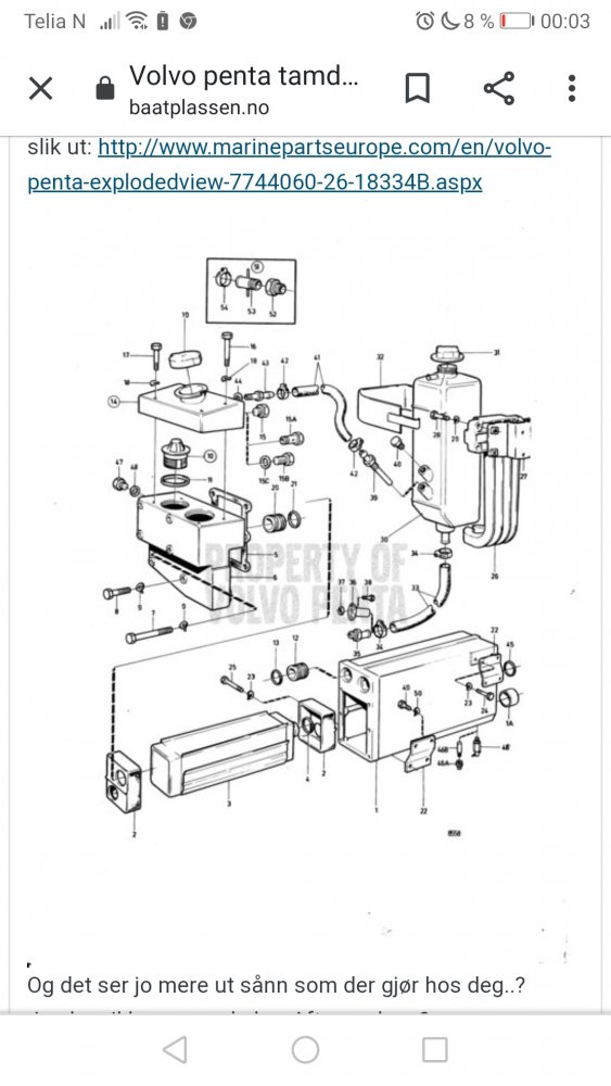

1984 volvo md40 Hvordan fylle Kjølevæske?
Gruffalo1
Jeg ville i alle fall ha kjørt en runde med radiatorrens og en grundig skylling med rent vann før ny frostvæske. Ingen vits å ødelegge ny frostvæske. Du fyller på varmeveksler ja, det kan være lurt å løse slangen til termostaten litt for å slippe ut luluftlommer. Deretter starte og lå den gå litt, og etterfylle om det minker.
Det enkleste er å skru av termostathus, ta ut termostat, av med lokk på varmeveksler og spyle fra termostathus slik at det renner ut av påfyllingen. Pakk gjerne en fille godt rundt slangen så du får litt trykk på vannet. Monter sammen, fyll opp med rent vann og kjør den varm. Tapp av, gjenta om det ikke er rent. Når alt er rent fyller du på frostvæskeblanding.
