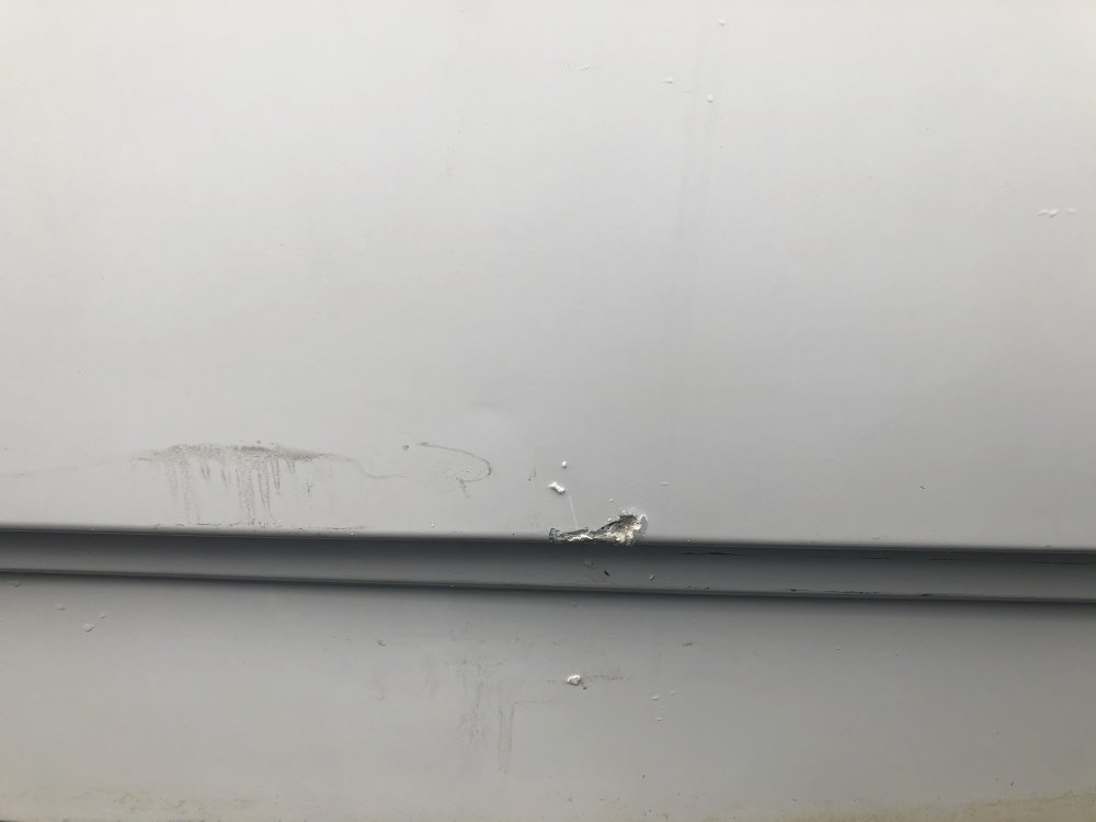

Hakk i skroget. Hva gjør jeg?
Nordkapp-king
Hvis du kan leve med en midlertidig løsnng som ikke er perfekt med hensyn til farge og finish, så er denne skaden enkel å reparere.  Slip litt forsiktig for å fjerne det som er løst, så fyller du hakket med gelcoatsparkel i den fargen du får tak i. Sett en tapebit over og vent til det er herdet. Så kan du ta resten når det passer bedre.
