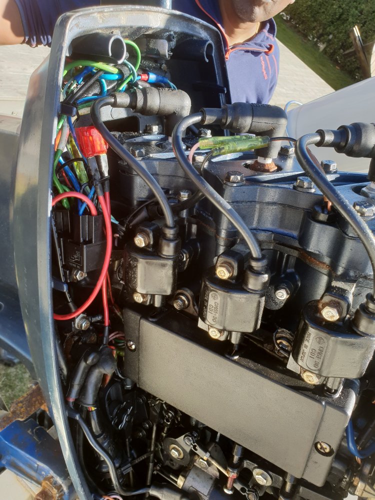

Har godt batteri. Relé klikker ved å tilte opp (men ingen lyd i pumpe, antar det er rett). Relé klikker ikke når jeg trykker for å ta den med. Gjelder både knapper på side av motor og på kontrollen ved rattposisjon.
Er det eget relé på "ned"?
Har demontert mer. Det er to like releer.  Det ene reagerer ikke. Jeg kryssbyttet dem, og da var det stille releet stille på begge knappene (opp eller ned). Releet har betegnelsen AR502
Men uansett er det ingen reaksjon i motor for powertilt.
Jeg har også målt strøm ut fra releet når jeg holder knappen inne (og releet klikker), men allikevel måler jeg ingen spenning ut. Det er også styrestrøm som kommer inn på begge releene når bryter holdes inne.
Nå peker dette på at det er faktisk begge releene som har gått samtidig.  Kan det stemme?

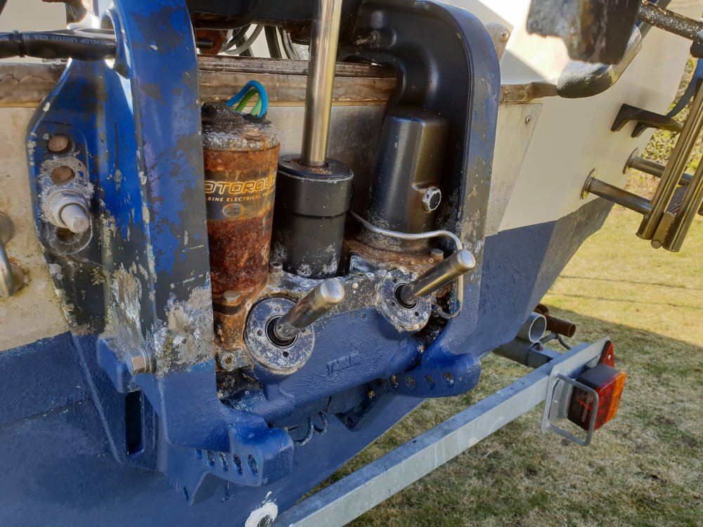

Kommer ikke til med startkabler,  men det går kabler rett opp. Regner med at begge de to kablene er pluss (en til hver vei) og at motoren er jordet til godset på motor. Jeg målte motstand mellom gods på pumpemotor og blokka på påhengeren,  og der var det 0 motstand (altså god kontakt).
Ok, releer er byttet og kopler. Det er strøm inn på elektromotor (antar jeg) men ingen tegn til bevegelse eller lyd.
Kan powertilt motoren bare gi seg så raskt (virket den ene dagen, ikke dagen etterpå), eller sitter det noen form for sikring inni elektromotoren?
Det er to sett skruer på elektromotoren. Ett sett øverst på motoren der ledningene går inn. Antar at jeg kan skru av toppen der og få tilgang til å se børster? Samt gjøre måling om det sendes strøm dit.

Bruk prøvelampe på ledningene (den typen med "nålspisser som du stikker inn i ledning) inn på tiltmotor, du vil da umiddelbart se om rele og strømtilførsel er i orden inn til motor.
Tett det lille hullet etter prøvelampen med egnet lim.
Har selv ved ett par anledninger måttet bytte tilt rele, de er uforutsigbare når "de får det", fungerer plutselig for så å plutselig ikke virke igjen....
Ja, jeg tenkte på å gjøre det men hadde ikke lyst på hull på ledningene ute ved saltvannet. Blir å tette med Tec7 da kanskje?
Begge releene er byttet i dag, men jeg skal også få sjekket nøye om det kan være noe annet på veien. Hadde vært typisk om noen hadde montert inn en sikring et sted på vei ned til elektromotoren. Men i tilfelle må det være to... Den reagerer jo hverken på tilt opp eller ned...
@Mort1, det gjorde jeg tidligere i dag. Dunket med en hammer på selve motoren litt her og der mens jeg prøvde å kjøre den. Det var ingen reaksjon. Det er det jeg synes er så rart. Men jeg måler altså spenning mellom releets "utgang" og jord på motor. Samtidig smelter ikke 30A sikringen når jeg holder knappen inne i 5 sekunder. Det ville jeg trodd den gjorde hvis strømmen gikk gjennom en fastsatt motor...
Har ikke turt å måle A trekk via multimetetet da det kun takler 10A, og jeg har heller ikke noe tang-amperemeter... .
Hvis du måler spenning inn på ledningene som går ned til elmotor, så ville jeg demontert elmotor og tittet på den innvendig, og gjort den ren.
Slagene var ikke for å løsne en motor som satt fast, men for å få litt bevegelse i børstene, slik at det forhåpentligvis skulle bli kontakt med kommutatoren. Hvis det er børstene som er problemet, så vil ikke sikringen ryke pga at det ikke går strøm.....
