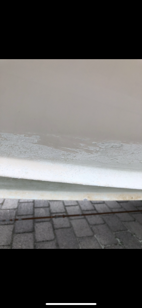

Hei,
Det er ikke alvorlig men det må gjøres noe med det.
Slip vekk alt som er skadet med en sliperondell og bruk polyestersparkel til å bygge opp igjen det du har slipt vekk.
Du kan ganske gode beskrivelser on hvordan du skal gå frem på YouTube.
Pass på at du IKKE bruker Aceton til å vaske med. Støvsug eller bruk Trykkluft til å blåse vekk støv med. Du kan bruke klebeklut å tørke vekk de siste støvpartikler med. Puss vekk et større område enn det som er skadet slik at det blir en gradvis stigning til uskadet skrog. Du trenger ikke bruke gelcoat under vannlinjen. Når du har slipt ferdig forseglet du området med epoxyprimer i minimum tre strøk før du legger nytt bunnstoff på. Lykke til.

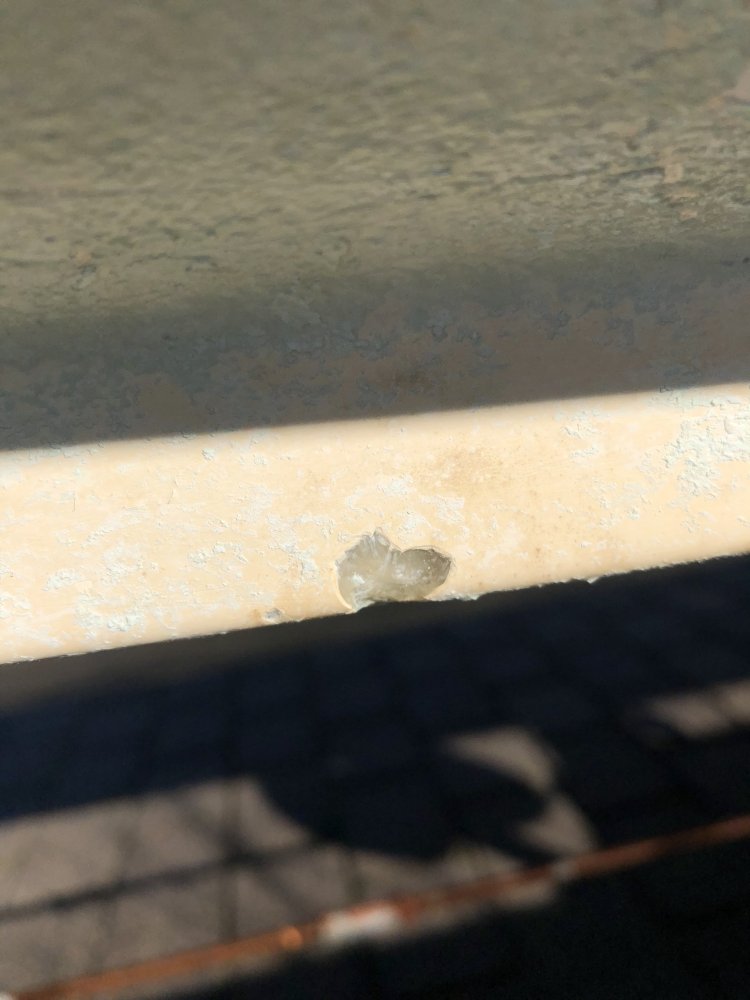

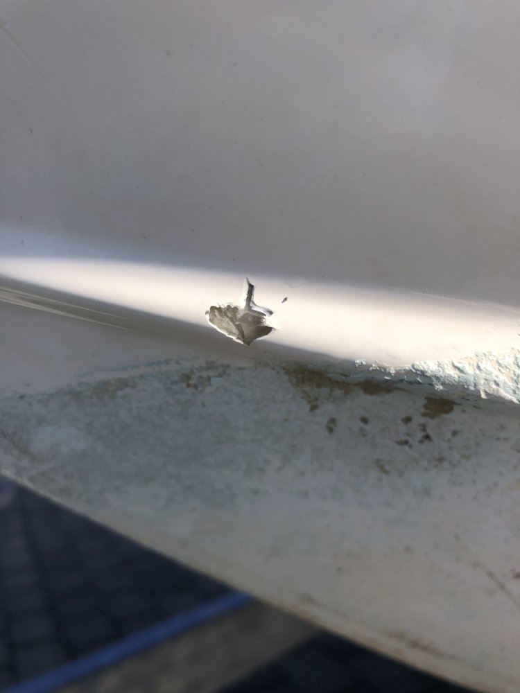

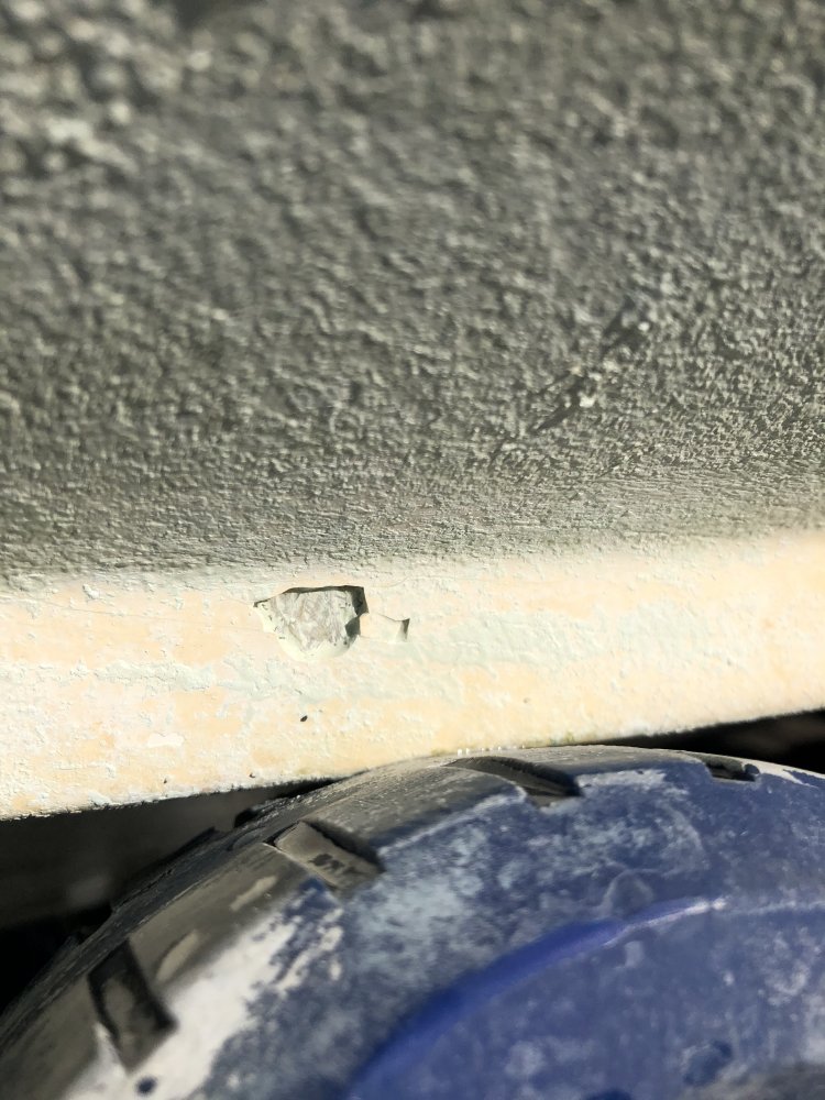

Kaster meg på denne ettersom jeg skal reparere tilsvarende skade. Hva er forskjellen på polyestersparkel og gelcoatsparkel? Og når bruker man epoxy? Jeg fikk anbefalt gelcoatsparkel.
Også har jeg fått anbefalt Aceton... men hva er best å bruke?
Her ser du skaden hos meg:

Det som er under vann og ikke utsettes for sollys trenger ikke gelcoat.
Mannskal ikke bruke Aceton firdi den løser opp voksen i laminatet og lager dårligere vedheft for det du skal legge oppå. Jeg brukte Aceton før jeg arrangerte kurs sammen med @Knude i hvordan reparere glassfiber og gelcoatskader (vi skal arrangere fler når koronakrisen gir seg).
Det er forsåvidt ikke noe i veien for å bruke gelcoatsparkel men polyestersparkel (glassfibersparkel) bygger styrke det gjør ikke gelcoatsparkel. Den lager utseende. Polyester må dekkes til fordi det brytes ned av uv-strålene i fra sola ( det tar jo lang tid...).
Men nok en gang! Hold dere unna Aceton!???

Det er sikkert mange meninger om dette, og flere veier til Rom. Som du sier så trenger man ikke gelcoatfinish under vannlinja, men da ville jeg heller valgt å sparkle med epoxysparkel. Da slipper man også å male over med epoxyprimer etterpå. En god epoxysparkel gir også enda bedre heft til underlaget enn en polyesterbasert sparkel. Og bare for å presisere (siden det ble spurt lenger opp); gelcoatsparkel er polyesterbasert.
Når det gjelder styrke i sparkelmassen så er egentlig ikke det noe tema på slike skader. Styrken ligger i skroget, og så lenge det kun er kosmetiske skader, ikke strukturelle, så er det jo bare snakk om å pynte på brura, samt hindre at laminatet blir eksponert for å suge vann. Dersom det skulle være strukturelle skader i skroget må man slipe ned og bygge opp med glassfiber og polyester/epoxy, det blir en helt annen sak.

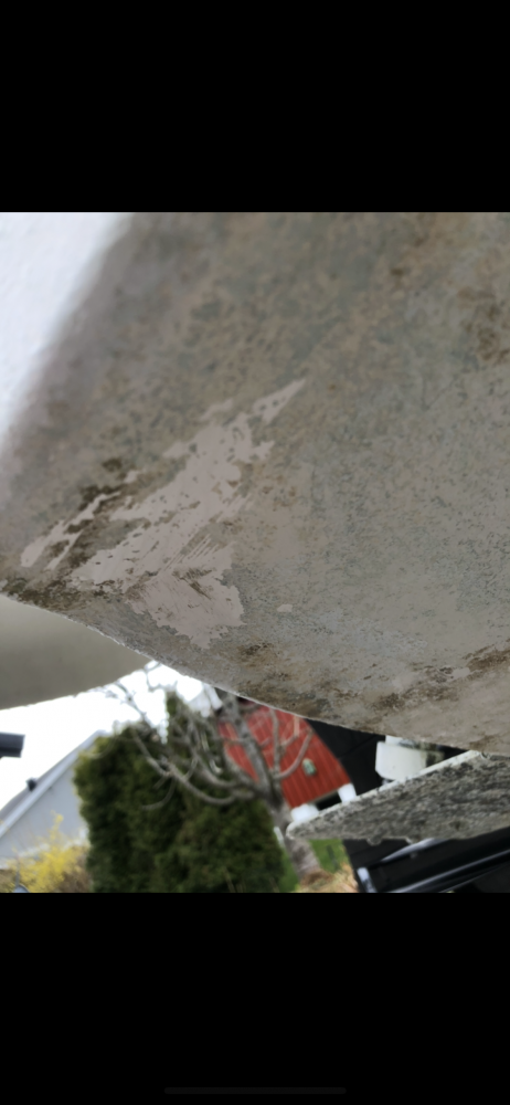

Blir mye spørsmål, men er helt ny på dette. Hvor mye av gammelt bunnstoff kan fjernes før man må i gang med antipest, primer ect. Ect. ..... Trodde det i utganskpunketet bare var å legge nytt bunnstoff, men etter å lese litt rundt blir man ganske forvirret. Legger med bilde av hvordan det ser ut etter latt skap og en runde med høytrykk.
Takk for all hjelp :)
