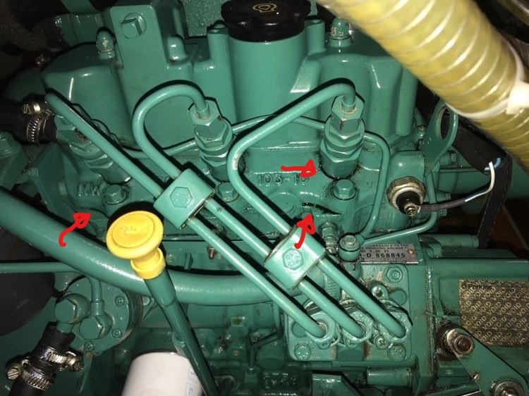

Volvo penta MD2030, hvor lekker oljen fra?
Chrisa
Kjøpte ein brukt 2030 for ei tid tilbake. Der var det også lekkasje på samme plassane som med deg,. Det såg også ut som olje. Der var imidlertid litt meir diesel rundt dysene. Tok ut dysene, skifta pakninga under dei. Monterte saman igjen. Dysene var merkeleg nok alt for lite tilskrudd. Lekkasja rundt dysana forsvann. Eg vaska motoren grundig, og finn ikkje lenger spor etter olje.. Kan kanskje vere gammal oljeskit som blir løyst opp av diesel? Berre spekulasjoner.... Ellers så har eg også ei lekkasje på gassarma, men svært lite. Blir fiksa til hausten.
sunnmøre skrev for 8 timer siden:

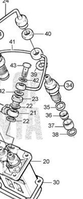

Takk! Da skal jeg få byttet pakningene. Det er vel kobberskiver?
Skal også få byttet oringen på gassarmen etterhvert. Har kjøpt komplett pakningssett til hele motoren fra England. Må vel av med hele dekselet, så venter til høsten
