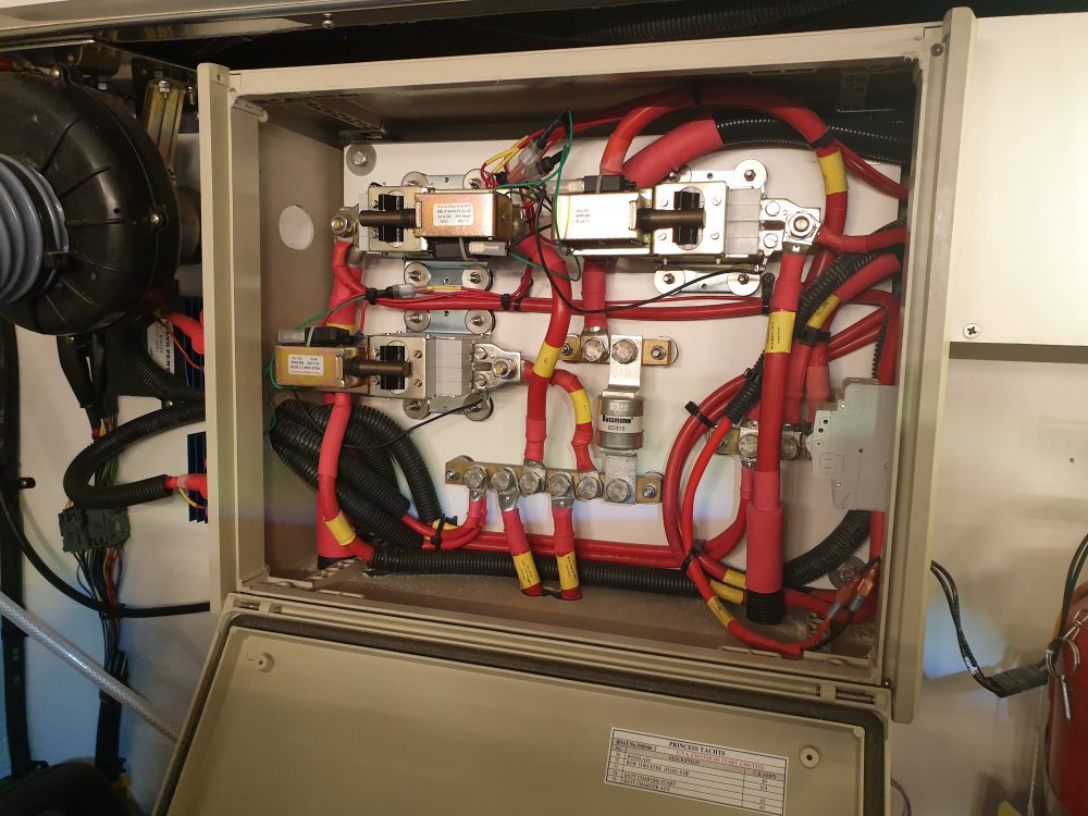

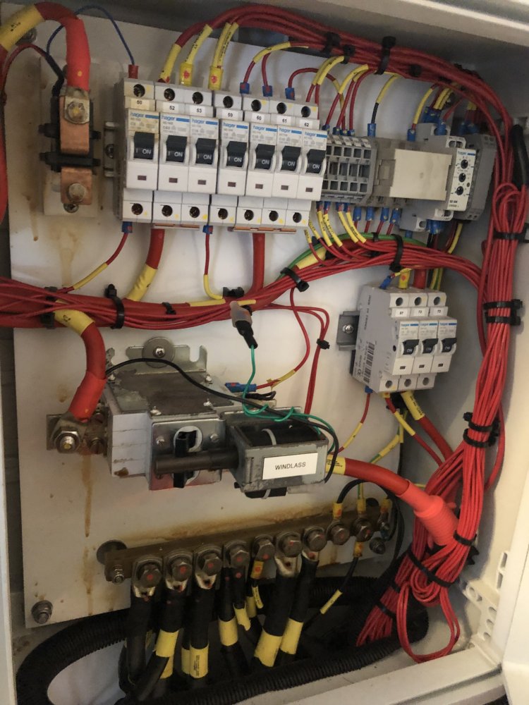

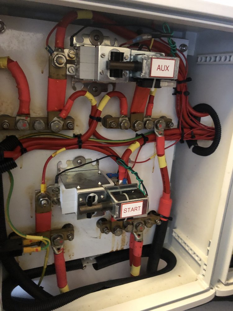

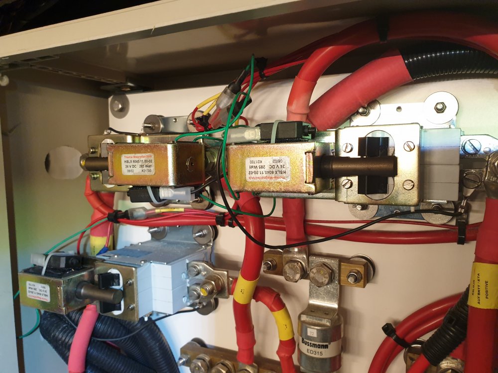

Ut fra beskrivelsen av feil så vil jeg gjette på begynnende korrosjon og derved litt dårlig forbindelse. Koble fra batteriet og skru ut og åpne de delene som kan åpnes. Prøv å pusse bort evt irr og korrosjon og sprøyte inn rikelig med elektrospray, type CRC 2-26 e.l. I tillegg til å teste separat som nevnt over. Dette er som beskrevet over et relè eller sikring som drives elektrisk inn/ut (av/på) ved hjelp av en elektromagnetisk aktuator (solenoid).Jeg hadde et liknende problem ifjor med styring av vinsjen i baugen. Den ville ikke reagere på signalet fra bryteren på dashbordet og jeg fikk da ikke ut ankeret. Etter litt feilsøking fant jeg frem til denne aktuatoren i et skap akter:
Jeg flyttet aktuatoren manuelt i "på"-stilling. Sprøytet rikelig med CRC og slo deretter bryter inn og ut mange ganger. Etter det fungerte den perfekt resten av sesongen. Planlegger å teste funksjonalitet på de tre ulike aktuatorene igjen nå ved sesongstart på samme måte. De står i to el-skap i lasterommet akter slik bildene nedenfor viser. Ser ut til at din kamerat har nokså likt oppsett.
