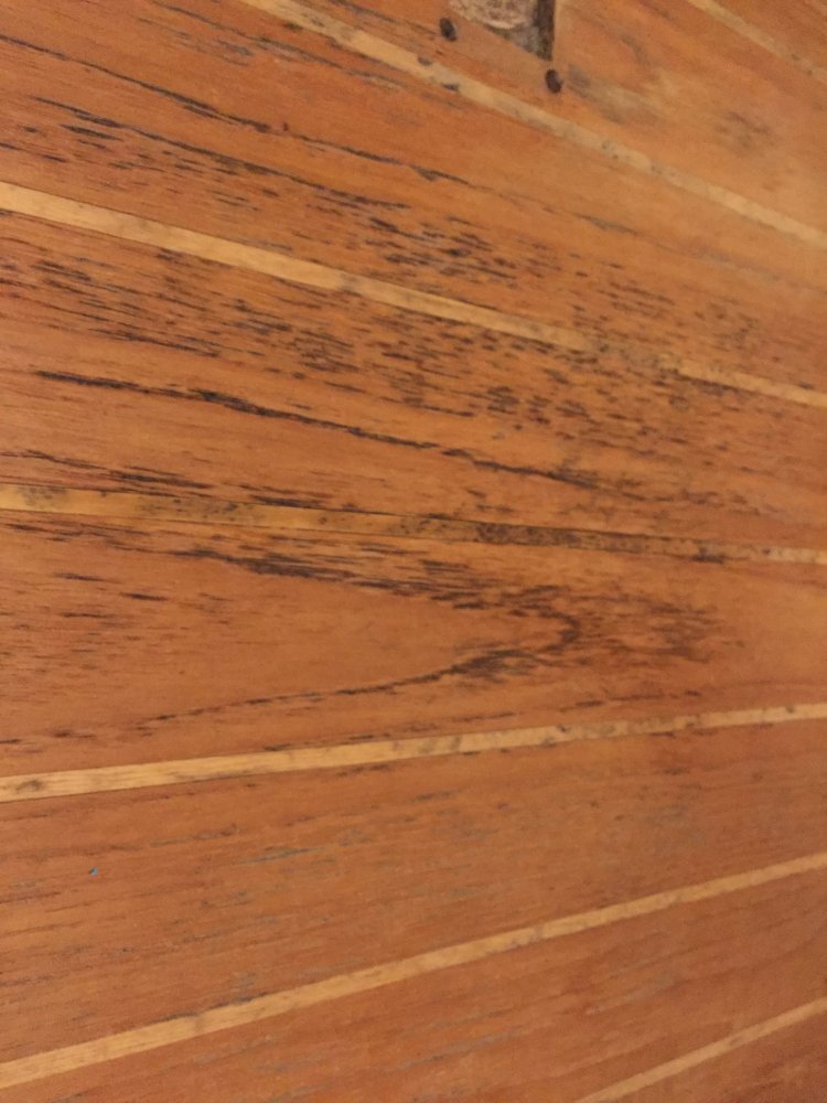

jeg er i gang med å freshe opp treverket i båten min. Dørken består av dørkplater av teakfiner med lyse nater.
Lakken som var på platene før jeg skrapet den bort var svært slitt og fraværende enkelte plasser og det har derfor kommet til fuktighet som har ført til misfarging i treverket.
Er det noen som vet om det er mulig å få dette fint igjen før lakkering? Teakfineren er som kjent tynn, så jeg tør ikke pusse den ned alt for mye.

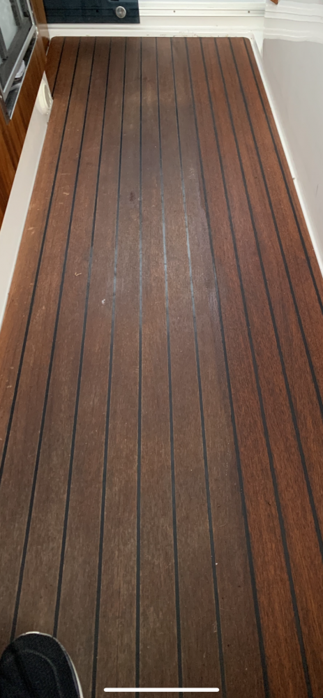

Brukte Liberon stripper og møbelrens. Alt av dritt, olje løsner så er det bare å tørke av. Der det var blåmann flekker hadde jeg på ren sitronsaft 2-3 ganger og over neste dag. Ble nesten helt borte.
Så la 2 strøk Epifanes Teak sealer.
Bildet er fra renseprosessen og derfor noe mørkt treverk. Men det ble rent og som nytt.
  • 1 år senere...
