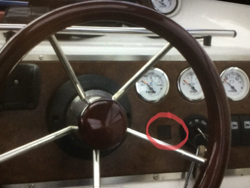

Varsellampe Uttern med 200 hk mercruiser

Det er "check engine" lyset. Styringsenheten til motoren går gjennom en sjekkliste ved oppstart. Ved feil tennes/blinker lampen. Det kan være en rekke årsaker, fra en bagatell til mer alvorlige ting som en ikke bør kjøre for lenge med (vil da typisk gå i "limp mode" med redusert topp turtal). Det ligger en manual for Mercruiser 2.8 på båtplassens dokumentarkiv som forteller potensielle feilkilder til lyset, men det er også omtalt en rekke steder på nettet.
Hos meg blinket lyset etter at jeg koblet ut alarm busseren for å unngå den skarpe pipingen under koblingsarbeid hvor tenningen måtte være på. ,At den var tilkoblet/virket inngikk tydeligvis i sjekklisten.
