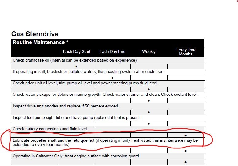

Beste er å følge produsentens beskrivelse. Hva du skal gjøre varierer sikkert med produsent og type drev.
Mercruiser foreskriver avmontering og oppsmøring hver andre mnd, hver fjerde dersom båt bare går i ferskavnn. Jeg praktiserer en gang i året, har ikke anledning til å løfte båt midt på sommeren for dette.
Bak propellen sitter det anode på dette drevet, den bør inspiseres en gang i året. Om nødvendig skiftes.
Under er vedlikeholdsskjema for Merc med drev. Følger det ikke så veldig nøye, sjekker punktene men med mine egne intervaller.
