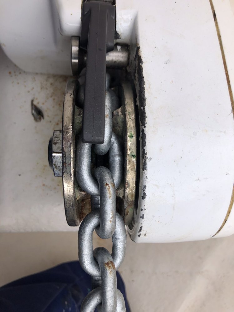

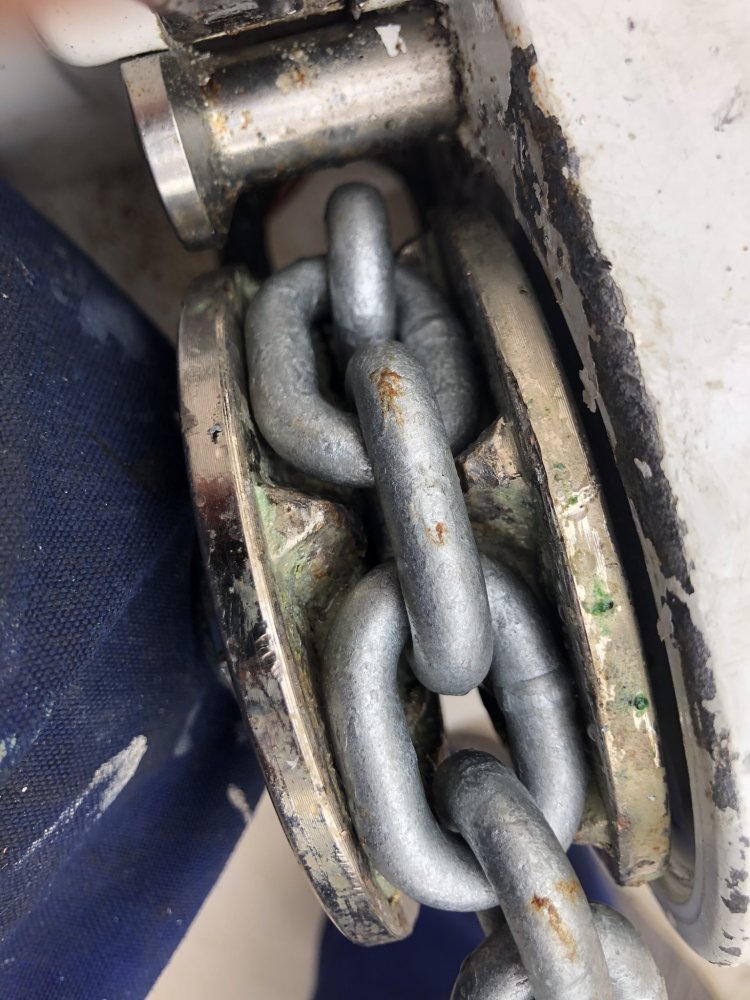

har en ankervinsj med 8 mm galv kjetting. Litt for ofte stopper den fordi den låser seg når kjettingen hoper seg opp/krøller seg. Vet at det går greiere nå det er god belastning på dreggen, men synes selve trekkhjulet på vinsjen er litt smalt - at kjettingen ikke legger seg helt godt ned i hver luke på hjulet...? Kan man feks shimse ut så det blir bredere åpning?
Takk @Lazyjack, godt poeng. Kjettingen er kalibrert, så det skal være ok.

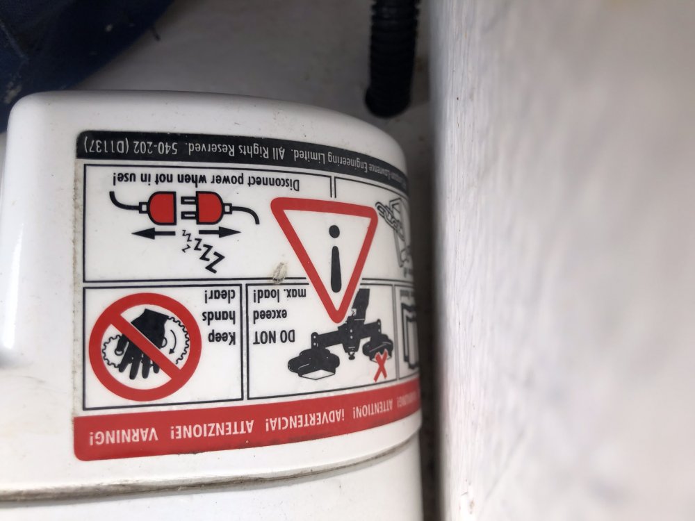

Er en Simpson-Lavrence Horizon-vinsj, men den kommer selvfølgelig i flere varianter med flere ulike kabularer :headbang: Finner ikke noen målbare skisser eller beskrivelser som viser forskjeller eller hjelper til identifisering... Får se i morgen om jeg klarer å finne et nummer på den, om det er C0860 eller RC0761 :confused:
