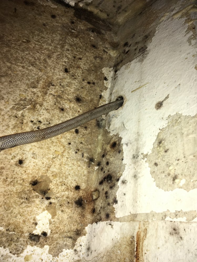

Septiktanken, som var under stikk-køya, var lagt ned i bygg-skum. Det gir selvsagt en god under- og sidestøtte, men da jeg de-monterte så var det mye fuktighet, mugg/sopp og dertil ille lukt innbakt i dette bygg-skummet! Jeg tenker at vann kommer alltids inn, så da må det også være mulig å få tørket dette opp igjen.
Det hører med til historien at jeg sliter litt med mugglukt i båten, og at dette trolig var en av kildene til lukten; fuktighet rundt byggskummet.

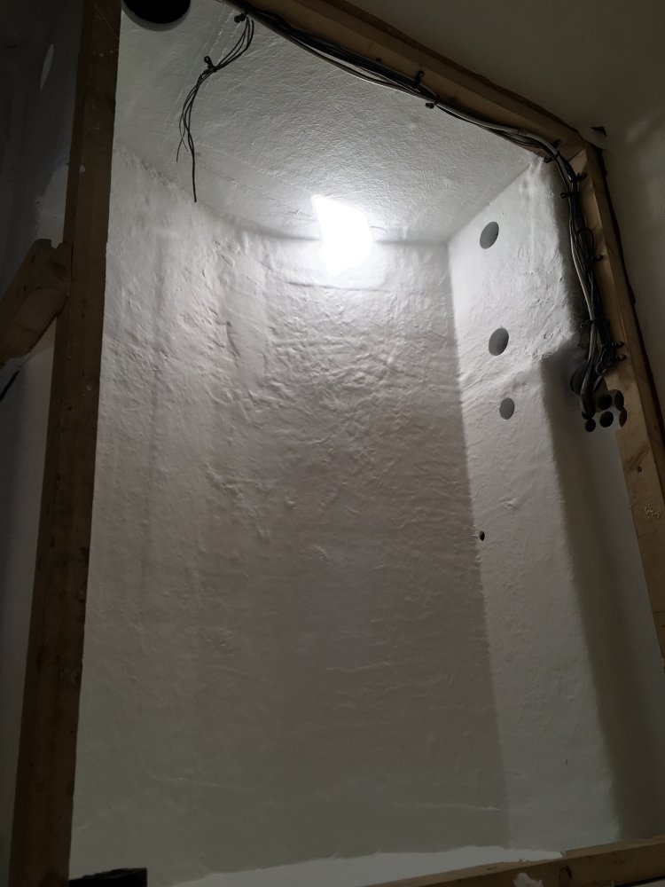

1. «Ny» plass for septik-tank:

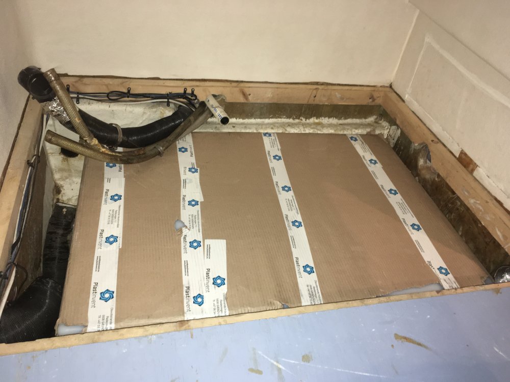

2. Septiktank løst plassert; får plass med et nødskrik i høyden/bredden...:

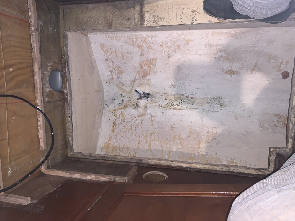

3. Sopp/mugg underside byggskum, fra der septiktanken var:

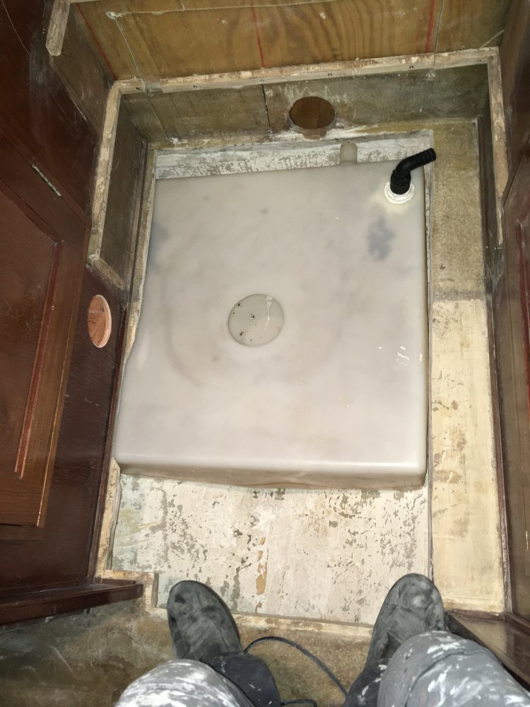

4. Sopp/mugg i skrog, der byggskummet var:

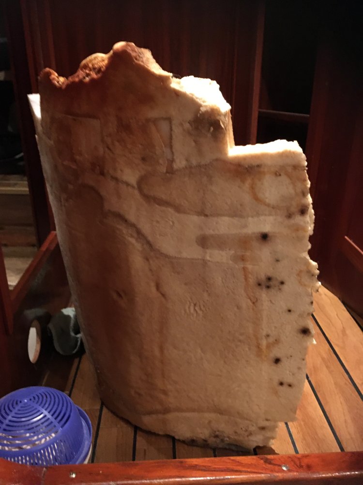

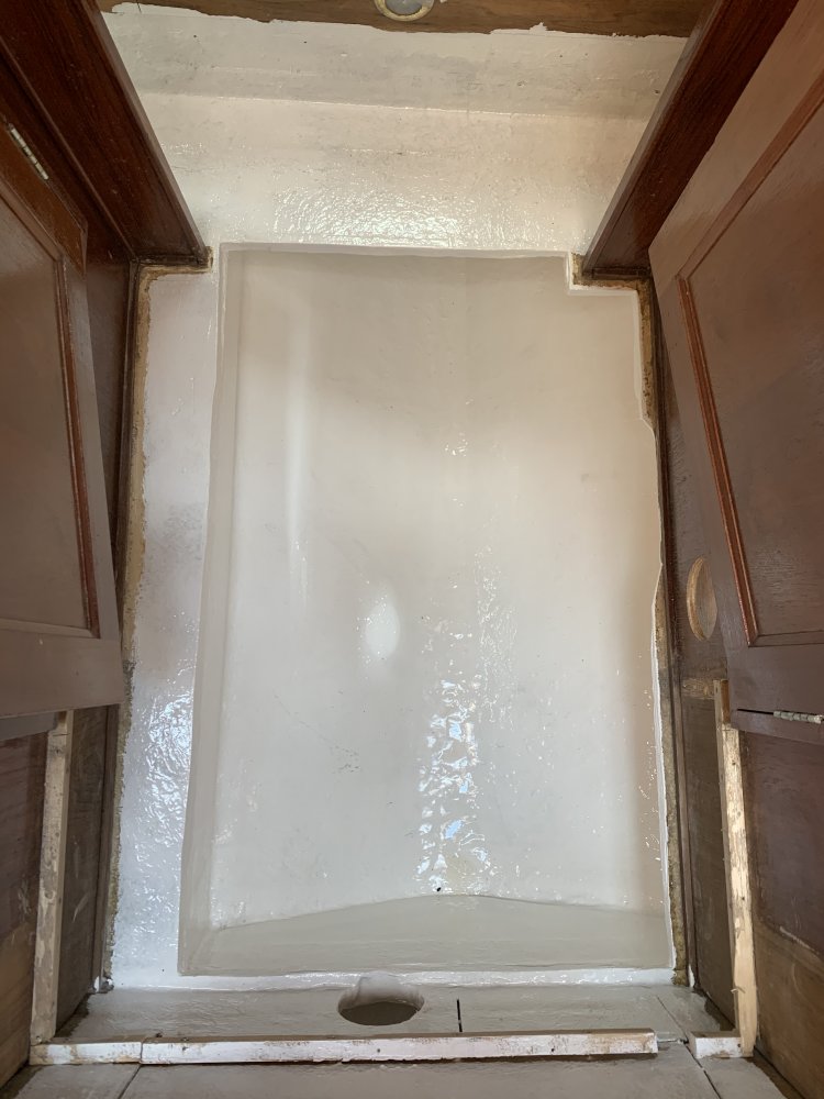

5. Rommet der vanntanken skal:

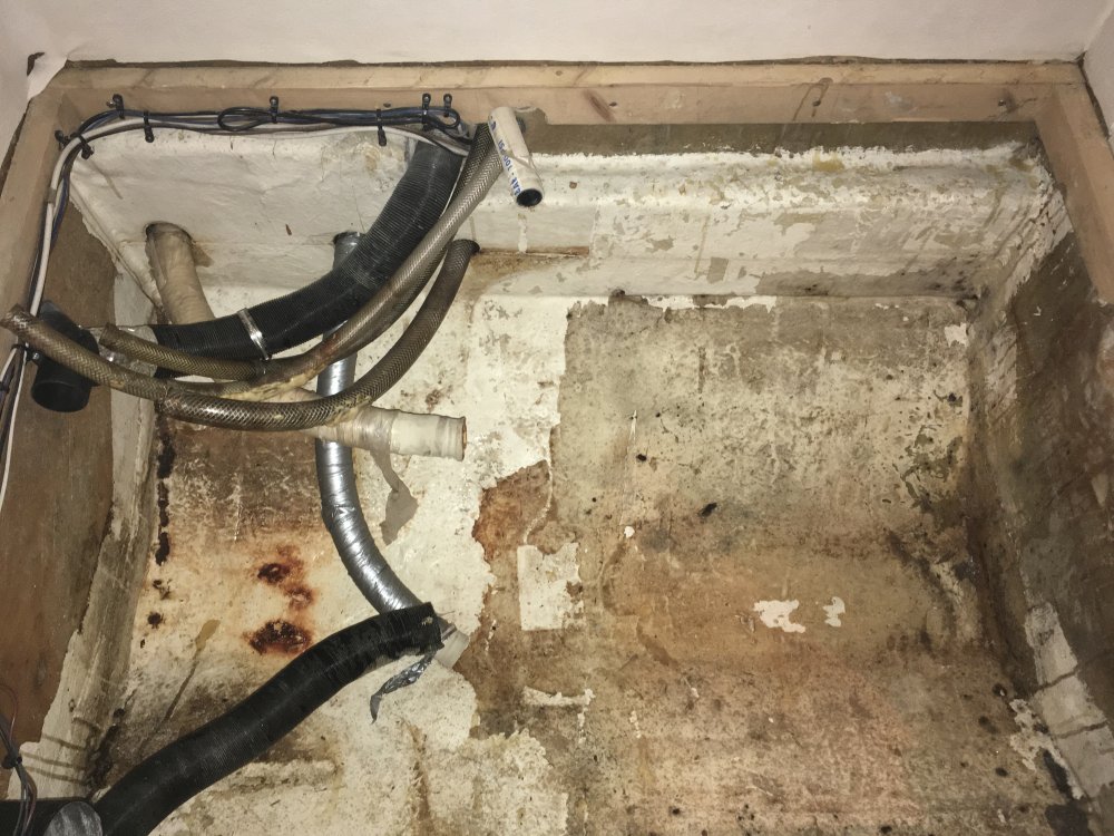

6. Ny 220liter vanntank, der «nyere» septiktank var før; trangt, men får da OK plass:

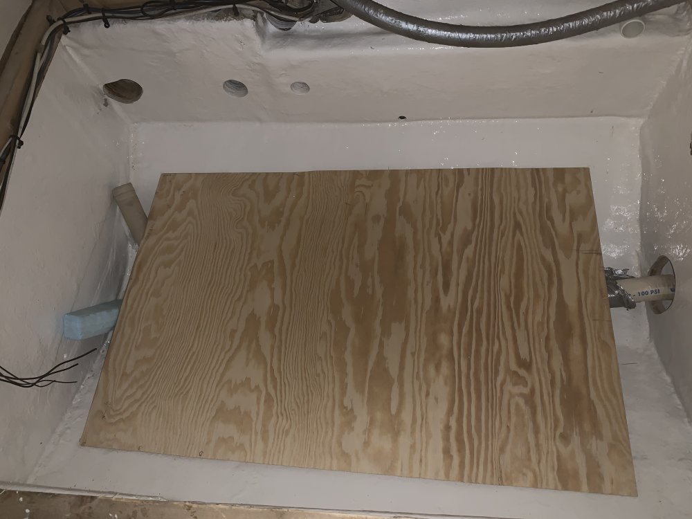

Jeg har slipt skottene med sandpapir og grovrengjører fra BT, støvet ned hele båten med fin-fint pussestøv. Rengjort med støvsuger og rødsprit, og så malt to strøk med 2-komponent epoxy primer (BT), og to strøk med 2-komp klar-lakk (BT).
Så har jeg skåret til en 22mm furu kryssfinerplate, og forsøkt å få sidekantene til å følge ca skrogformen. Denne skal jeg mette med treolje, og så lime fast med Tec7.
