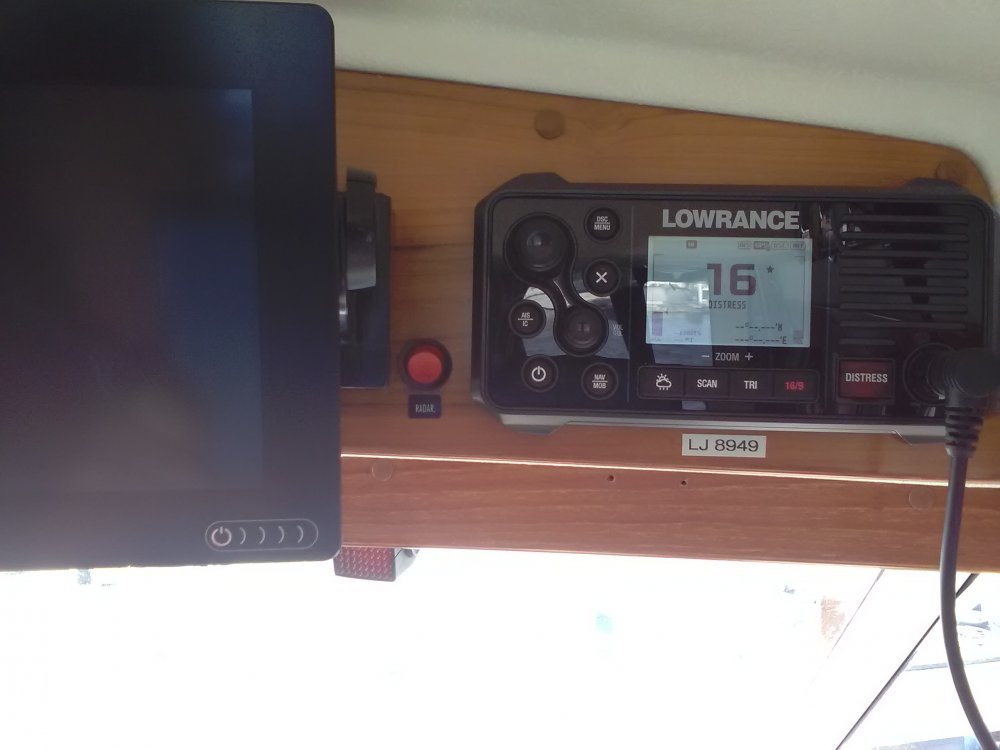

Worry II Svart 13.April.2020 Link til dette innlegget Svart 13.April.2020 (redigert) I nettverk vil jeg tro at GPS-signal hentes fra plotter. Om jeg skrur på VHF uten å ha på plotter, får ikke VHF opp koordinater alene, etter en stund varsler den om dette. (se manglende koordinater på dette bilde, når plotter er av) Redigert 13.April.2020 av Worry II (see edit history) Sitér dette innlegget Link to post

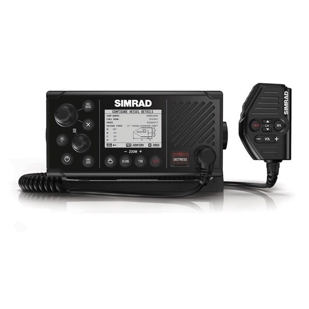

Chilli Solbris Svart 13.April.2020 Link til dette innlegget Svart 13.April.2020 (redigert) Jeg har Simrad VHF som jo er det samme som Lowrance. På min er det to antenneutganger. En for AIS og en for VHF. Jeg har valgt en proffantenne fra Glomex som jeg kjøpte hos Seatronic og det samme til AIS. Den til AIS er kortere enn VHF antenna. Med de antennene som Werner solgte meg tar jeg inn signaler i Vesterelva som var helt håpløst før. Hadde ikke drømt om at det skulle være så stor forskjell på antennene..... Redigert 13.April.2020 av Erikda (see edit history) Sitér dette innlegget Mvh Chilli Solbris Båtlivet gir meg de største gleder! Og de største sorger!😂 Trenger du noe? www.solbrismaritime.no Link to post

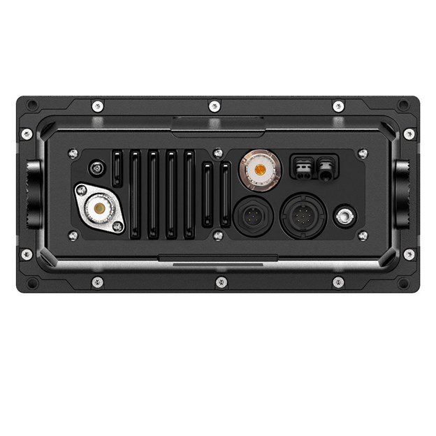

Worry II Svart 13.April.2020 Link til dette innlegget Svart 13.April.2020 Da er de ikke helt like, jeg har kun 1 stor antenneinngang, men har den lille runde (9) som er til ekstern GPS antenne. Denne trengs ikke når den står i nettverket. Jeg ligger ved Moss og får inn AIS fra Bolærne til Hurumlandet med en gammel 1,5 meter Glomex. Sitér dette innlegget Link to post
