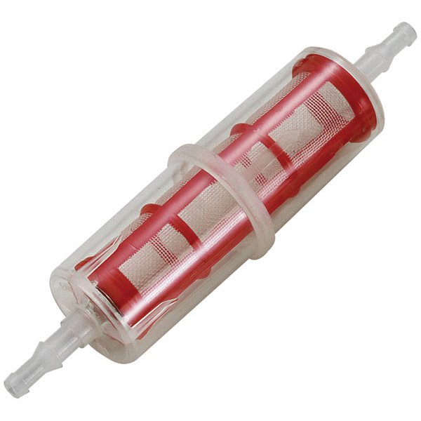

Havelle Startet 14.April.2020 Link til dette innlegget Startet 14.April.2020 (redigert) Fikk tips om at man kan installere et filter av denne typen (under) rett etter dieseltanken og at det filteret da vil stoppe eventuelt større klumper fra å komme inn i systemet og tette filtre eller annet. Patric Laine på youtube har et lignende opplegg og er veldig fornøyd. Har det noe for seg? Og vet noen om hvor man kan få kjøpt det fra en norsk butikk? Finner mye om jeg googler på inline fuel strainer, men vet ikke hva jeg skal søke på for å finne det på norsk. Redigert 14.April.2020 av Havelle (see edit history) Sitér dette innlegget Link to post
Code0 Svart 14.April.2020 Link til dette innlegget Svart 14.April.2020 (redigert) Hei, ser du har Bavaria seilbåt. Er du medlem av Bavariaklubben på Facebook? Var nettopp et innlegg der de diskuterer dieselfiltre, en anbefaler denne: se bilde. Den passer på det eksisterende for-filteret, og har inspeksjonsglass i bunn, så ser du om det ligger vann / slam der.. da kan du skru ut / løsne på pluggen i bunn og drenere ut. Fås på bl a Maritim. Synes den du foreslår er for enkel, det er vel et engangsfilter, uten avtappingsmulighet..., hva gjør du når den går tett? Redigert 14.April.2020 av Code0 (see edit history) Sitér dette innlegget Link to post
Hulda Svart 14.April.2020 Link til dette innlegget Svart 14.April.2020 Når filteret til Patric går tett, må det skrus ut, byttes med et tilsvarende. Dieselsøl og ev. lufting. Sett heller inn noe slikt som Code0 refererer til. Sitér dette innlegget Link to post

Havelle Svart 14.April.2020 Emnestarter Link til dette innlegget Svart 14.April.2020 (redigert) Code0 skrev for 2 timer siden: Hei, ser du har Bavaria seilbåt. Er du medlem av Bavariaklubben på Facebook? Var nettopp et innlegg der de diskuterer dieselfiltre, en anbefaler denne: se bilde. Den passer på det eksisterende for-filteret, og har inspeksjonsglass i bunn, så ser du om det ligger vann / slam der.. da kan du skru ut / løsne på pluggen i bunn og drenere ut. Fås på bl a Maritim. Synes den du foreslår er for enkel, det er vel et engangsfilter, uten avtappingsmulighet..., hva gjør du når den går tett? Det er montert et slik filter allerede (men med bunn av metall- skal vel ikke være glassbunn i motorrom?). Ser likevel flere fordeler med et slikt filter. Som @shipahoy sier kan skit sette seg i stengekranen, og ser også et poeng med å stoppe skit med en gang - før det før mulighet til å gå seg vill i rørene og sette seg fast andre steder. Har sett på Racor, men overkill. Og igjen, savner muligheten til å koble på noe enkelt rett etter tanken. Men forstår på ekspertene her at det kanskje ikke er en god ide likevel? :) Redigert 14.April.2020 av Havelle (see edit history) Sitér dette innlegget Link to post

Hulda Svart 15.April.2020 Link til dette innlegget Svart 15.April.2020 Men for å direkte besvare @Havellesin forespørsel, så kjøpte jeg dette in-line filteret med tanke på å montere det i en bensinbil for mange år siden: Filteret kjøpte jeg hos Mekonomen, kostet vel en hundrings. Filteret er ikke engangs, det kan skrus fra hverandre og renses. Filteret har 3/8" slangetilkobling (ca. 10 mm) og har ingen problemer med å filtrere 10 liter i timen. Ingen av disse in-line strainerene tar vann. Denne straineren ble senere byttet ut med setlingtank: og eget filter med vannutskiller: Total kost ca. 1000 kroner. Filter, sveisepinner, pumpe, slangestumper og gammel tank kjøpt for SEK 200. Dette er naturligvis ikke for 'hvermansen' som bor i boligblokk. Det trenges litt verktøy og utstyr for å fikse slikt selv. Og det tar plass, mye plass. Det man vinner er et dønn idiotsikkert system. Setlingtanken er alltid full, den kjører kontinuerlig. Skulle det bli stopp i stigerøret, vil det uansett være minst 120 liter ren diesel i setlingtanken. Nok til ett døgns motorkjøring. For hos meg gikk også stigerøret med ID 13 mm tett ved en anledning: Sitér dette innlegget Link to post
