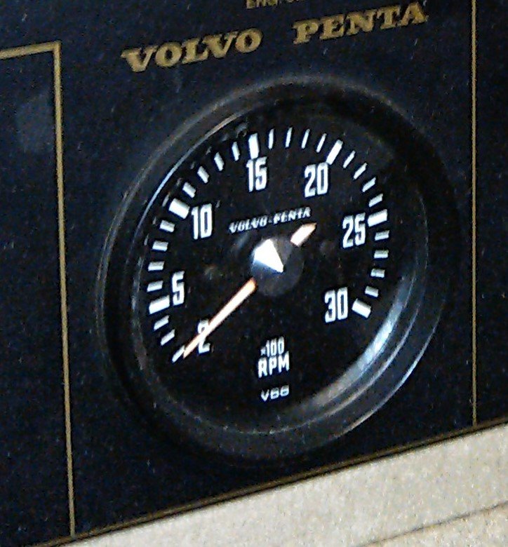

Her et bilde av original Turteller for TAMD60C som benytter egen sensor på motor:
Slik du beskriver problemet så vil jeg anta at du har en uoriginal turteller som er koblet til W uttak på dynamo og at alarmen du hører er mangel på ladning.
Det kan rett og slett være at dynamoen ikke starter ladning. Kan skyldes for liten restmagnetisme i rotorvikling og/eller for liten "startstrøm".
Sjekk det enkleste før noe annet:
Forsøk å ruse opp motoren for å sjekk om dynamoen da tenner!
Sjekk at reima til dynamoen er OK!
Lykke til
Lykke til
Er en original turteller
Sjekket bare disse punktene etter beskrivelse fra en annen link i forumet på en annen type volvo motor
er ganske fersk motormann så alle tips og råd mottas med takk
reimene er ok

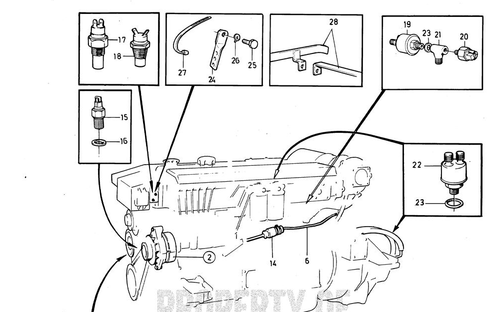

Hvor er sensoren montert og evt hvordan kan jeg sjekke om den er defekt?
Plassering av turteller sensor, pos.15.
Vær også oppmerksom på at et turteller instrument, beregnet for egen sensor, vanligvis ikke kan benyttes på dynamoens W-uttak, og visa vers.
Også, bildet av turtellerens ur-skive forteller egentlig ikke hvilken teknologi den er beregnet for. Altså om den er beregnet for egen sensor på motoren eller W-uttak på dynamo.

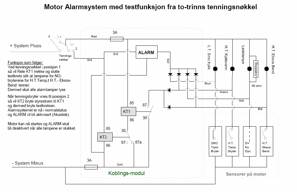

Slik jeg leser dine innlegg så hadde du en akustisk alarm, men du nevner ikke noe om en ladelampe.
Dynamoen din får kun den startstrømmen som trekkes gjennom buzzer-alarmen, som bare er noen få milliamper. Buzzeren er tilkoblet en leder til dynamoens ladelampe-uttak (D+) via en diode, men parallelt med Buzzer-modulen så skal det være en ladelampe eller en motstand på ca. 50 Ohm.
Ladelampen kan enten være defekt eller , hvis det er brukt en mostand alene, så kan der være brudd.
I cockpit-panelene for mine motorer var det ikke montert noen ladelamper, men en motstand for hver dynamo. Jeg valgte å ettermontere bl.a. ladelampe der jeg benyttet en 12V  rød diodepære parallelt med en 68 ohms effektmotstand.
Her er en oversikt over de ettermonterte alarmer.
Denne prosjekt-skissa er kun for å gi et innblikk i mitt resonnement. Ikke vektlegg så mye den skrevne teksten eller inntegnede releer!
Legg merke til øvre del til høyre hvor ladelampe kretsen er avmerket. Her mener jeg du har brudd, enten i defekt ladelampe eller resistor.
Videre; følg "Gul" kabel fra ALARM-modul (Akustisk), via diode og "grå" kabel til leder ned til D+ på dynamo. Her vil det gå en meget begrenset strøm (noen få milliamper) som utgjør dagens startstrøm som er altfor liten til å tenne dynamoen ved tomgangsturtall.
Derfor; sjekk om evt ladelampe er gåen, eller om det er brudd i en evt. montert motstand (resistor).
Lykke til !
